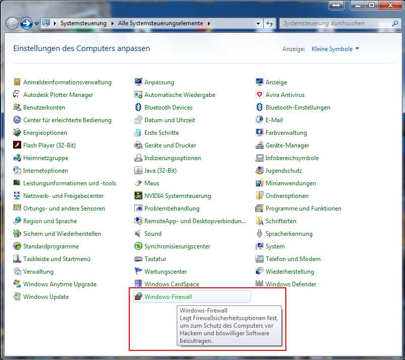

Zuerst muss man in der Systemsteuerung in den Sicherheitseinstellungen die Einstellungen für die Windows-Firewall öffnen.

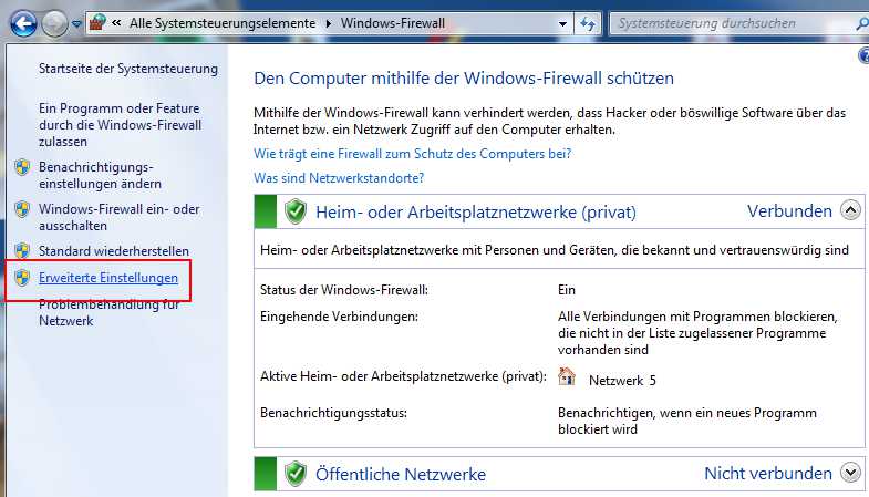

Dann auf [Erweiterte Einstellungen]...

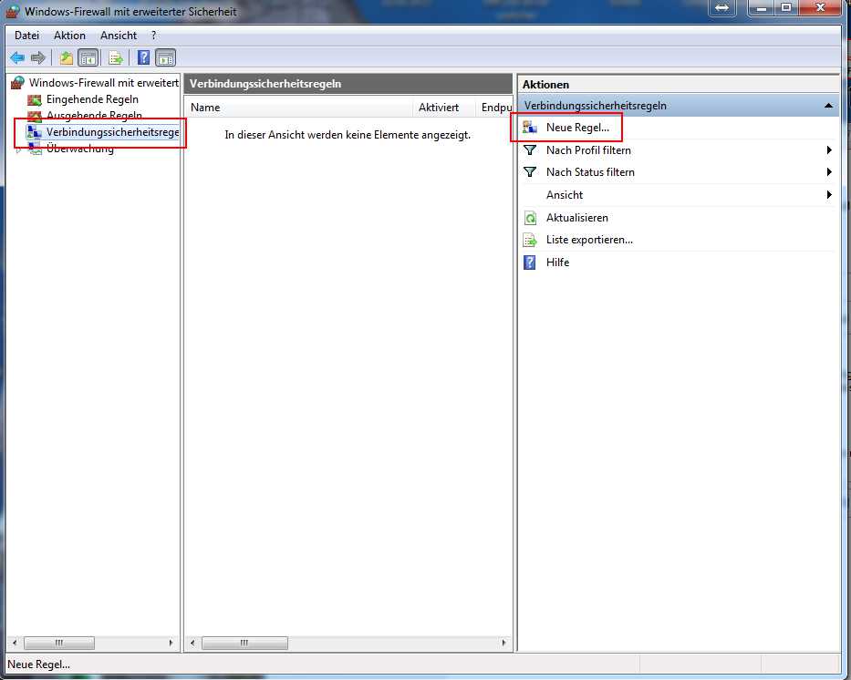

...dann auf "Verbindungssicherheitsregeln" und auf [Neue Regel...] klicken.

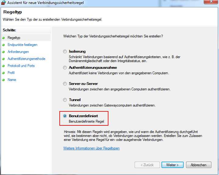

Als Regeltyp der erstellt werden soll "Benutzerdefiniert" wählen und auf [Weiter] klicken.

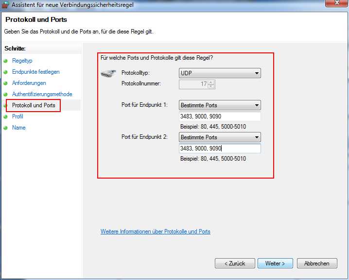

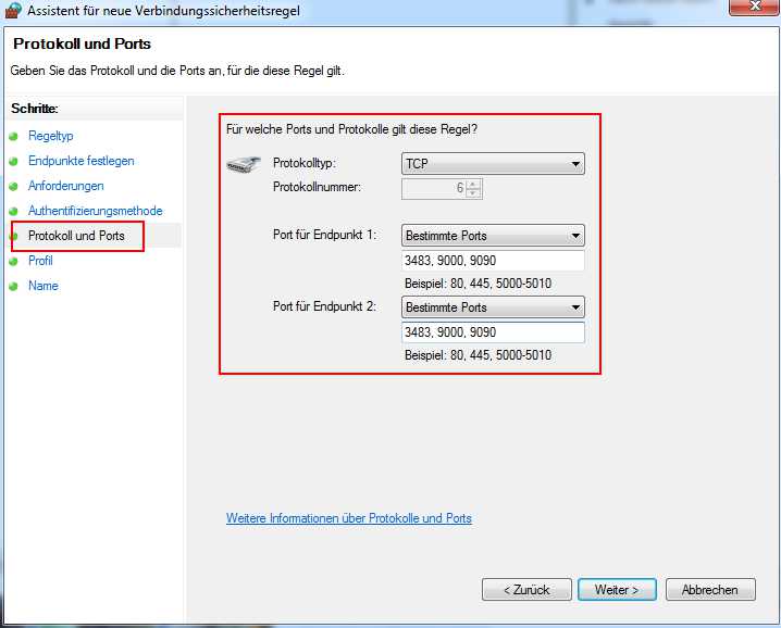

Dann links auf "Protokoll und Ports" klicken und in den Dropdownmenüs "TCP", "Bestimmte Ports" auswählen und die Portnummern "3483, 9000, 9090" mit Kommata getrennt eingeben. Dann auf [Weiter] klicken.

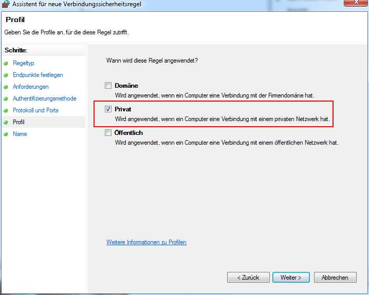

Im nächsten Fenster nur den Haken bei "Privat" setzen, außer, der Player und Server sollten tatächlich in einem Firmen- oder öffentlichen Netzwerk im Einsatz sein. Dann auf [Weiter] klicken.

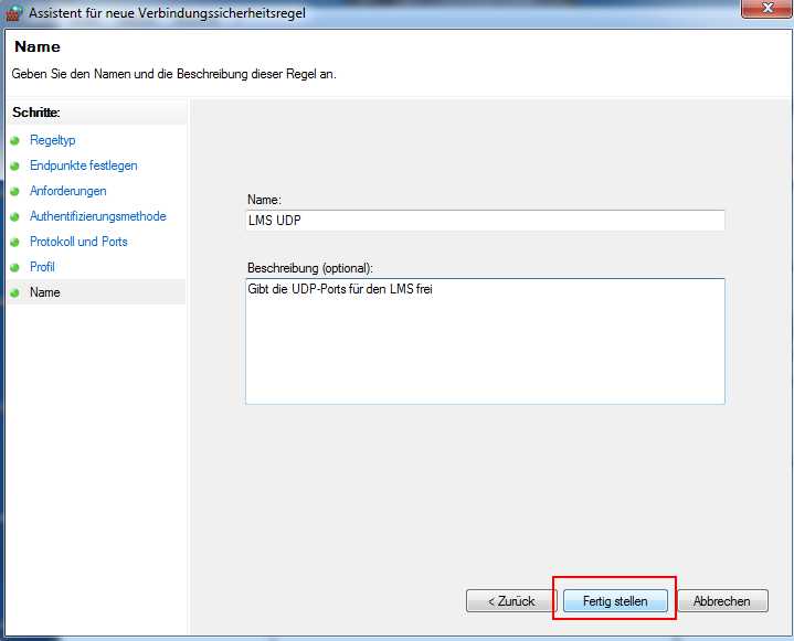

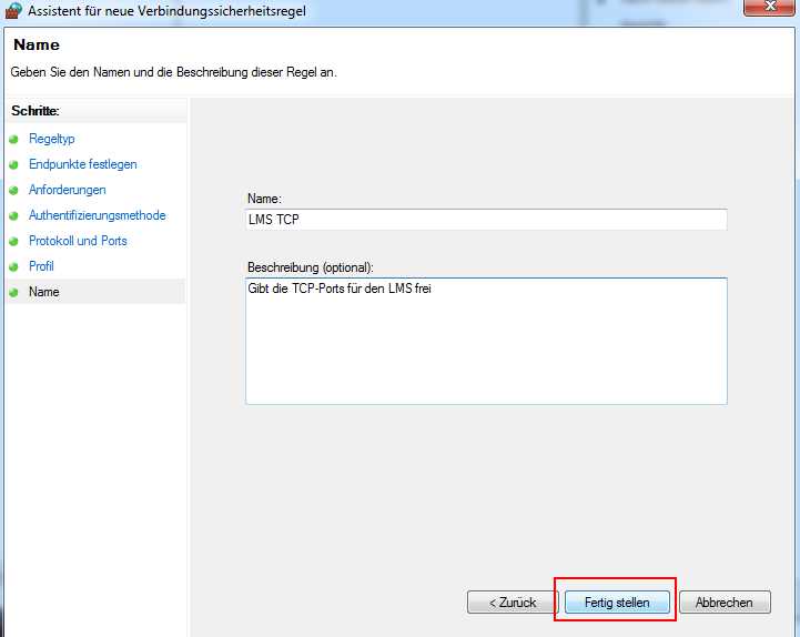

Abschließend muss für diese Ausnahme ein Name und kann eine Beschreibung angegeben werden. Ich nenne die Dinge hier einfach beim logischen Namen.
Nun müssen die Schritte von oben wiederholt werden, um eine zweite Ausnahmeregel zu erstellen, nämlich für die UDP-Ports.
Auch hier wählen wir das Private Netzwerk...
...und vergeben einen sinnvollen Namen.

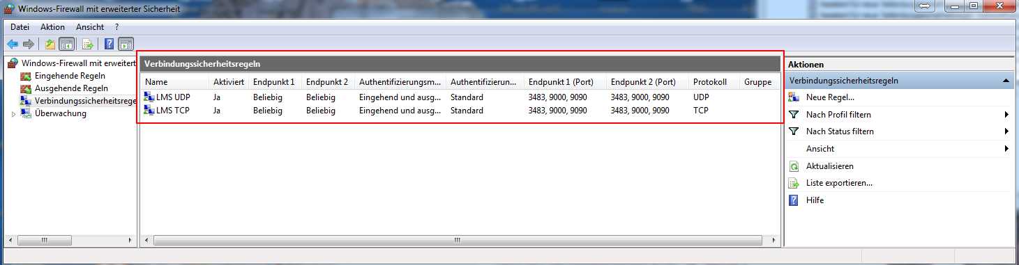

Am Ende sind die beiden Verbindungssicherheitsregeln in der Liste aufgeführt.
So sollte nach einem Neustart des Aroio alles wieder funktionieren. Je nach Windows-Version kann die Menüführung etwas anders aussehen, die Einstellungen die gemacht werden müssen sind aber immer dieselben.
