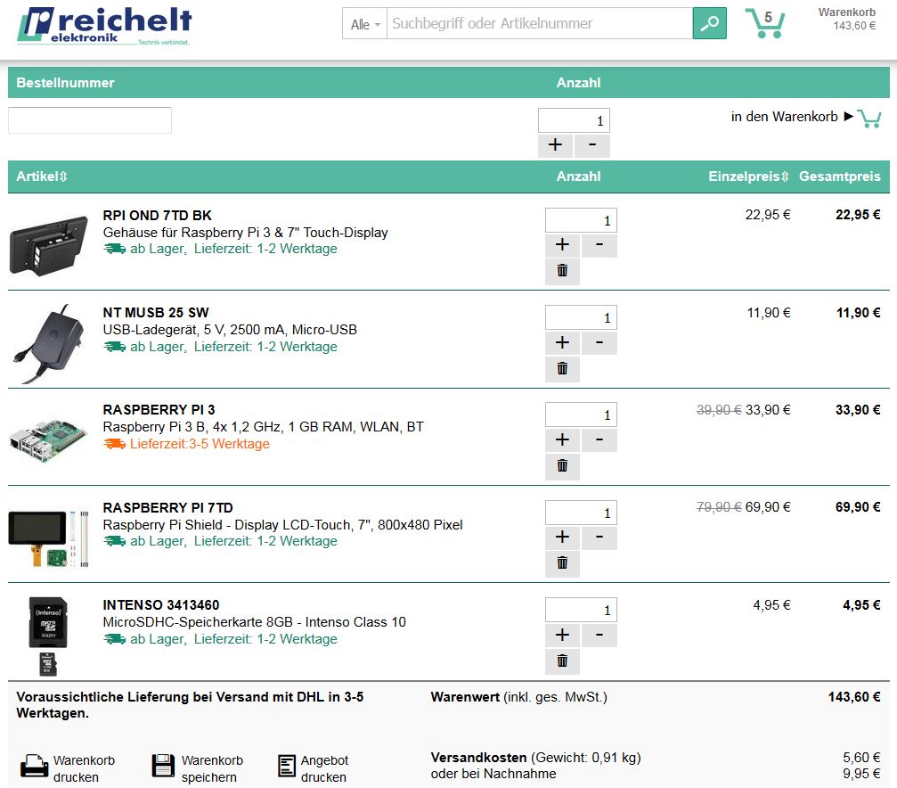

Shopping-Zeit!
Die Hardware für dieses Gerät kommt hauptsächlich von der Raspberry Pi Foundation und kann z.B. bei Reichelt bestellt werden.
Mit einer vernünftigen 8GB SD-Karte und dem Raspberry-Netzteil (das hat etwas mehr Spannung, nämlich 5,1V, was dem Raspi gut tut) sieht der erforderliche Umfang dann so aus:
Ich verwende hier den Raspberry 3B (ohne "+") weil nicht alle Images den mit "+" schon unterstützen, außerdem brauchen wir die Rechenleistung hier nicht wirklich. Mit Versandkosten kostet der ganze Spaß also ca. 150,-. Es gibt auch andere Gehäuse für das Display oder auch eines in weiß, das ist Geschmackssache.

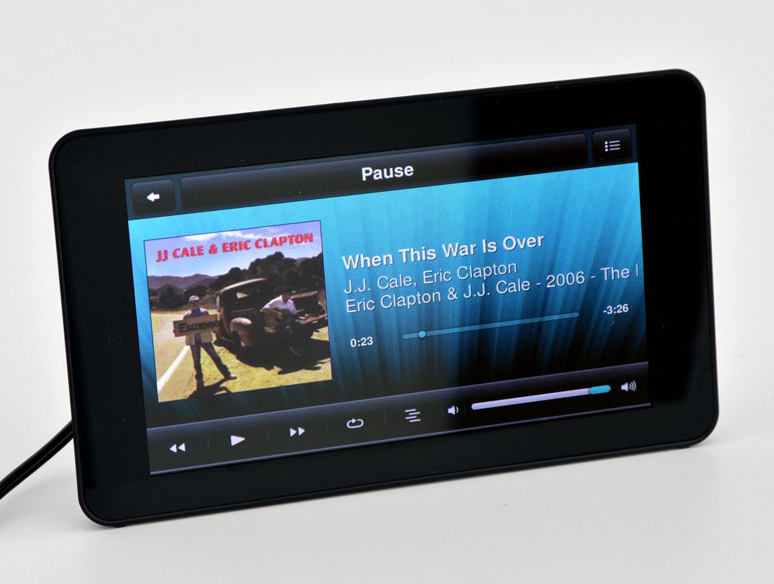

Neben zahlreichen Server- und Playerfunktionen bietet es ein Feature, das uns für das hier beschriebene Vorhaben super entgegen kommt, nämlich die fertig implementierte Unterstützung für das 7"-Touchdisplay und die Software "Jivelite", ein GUI (Graphical user interface, also grafische Bedienoberfläche) für den Logitech Media Server, welches im Prinzip ein Nachbau der GUI von der altbekannten Logitech Squeezebox Touch ist.

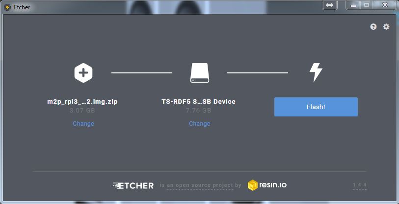

Die heruntergeladenen Datei muss entpackt und das Softwareimage auf die SD-Karte geschrieben werden. Das geht z.B. mit Etcher.

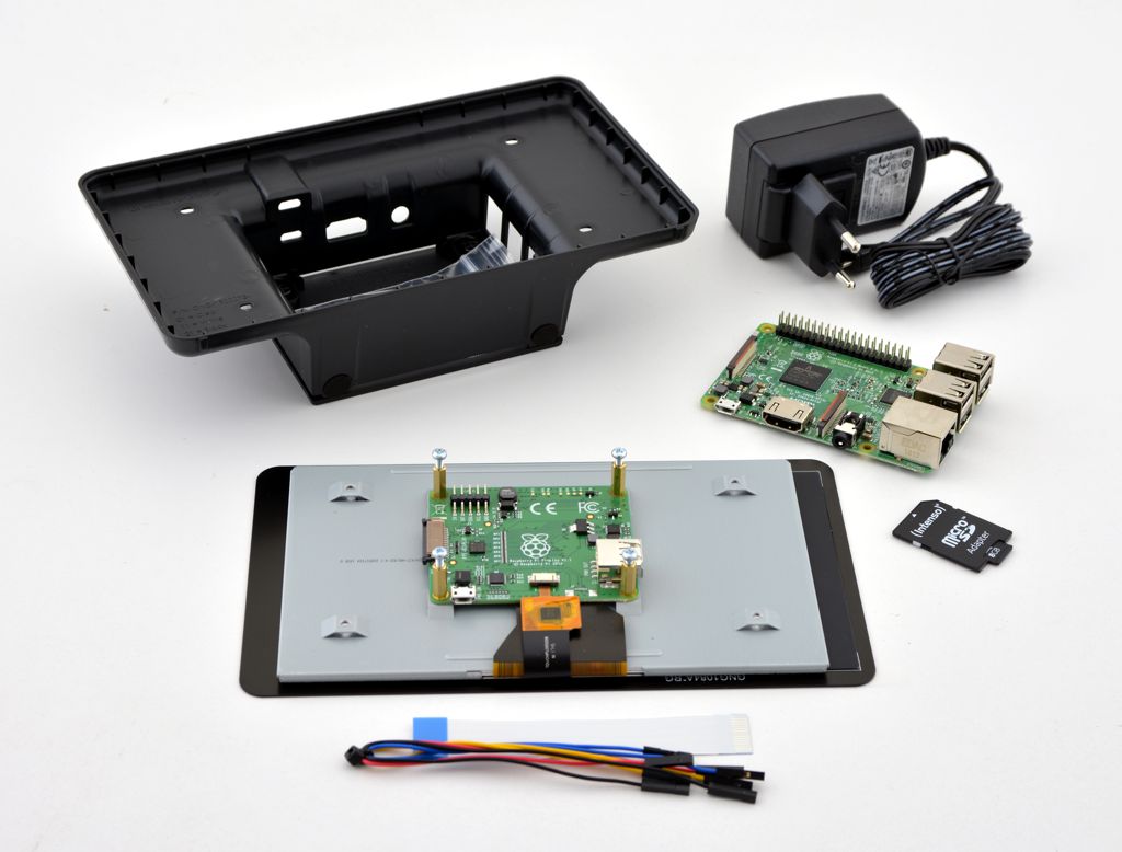

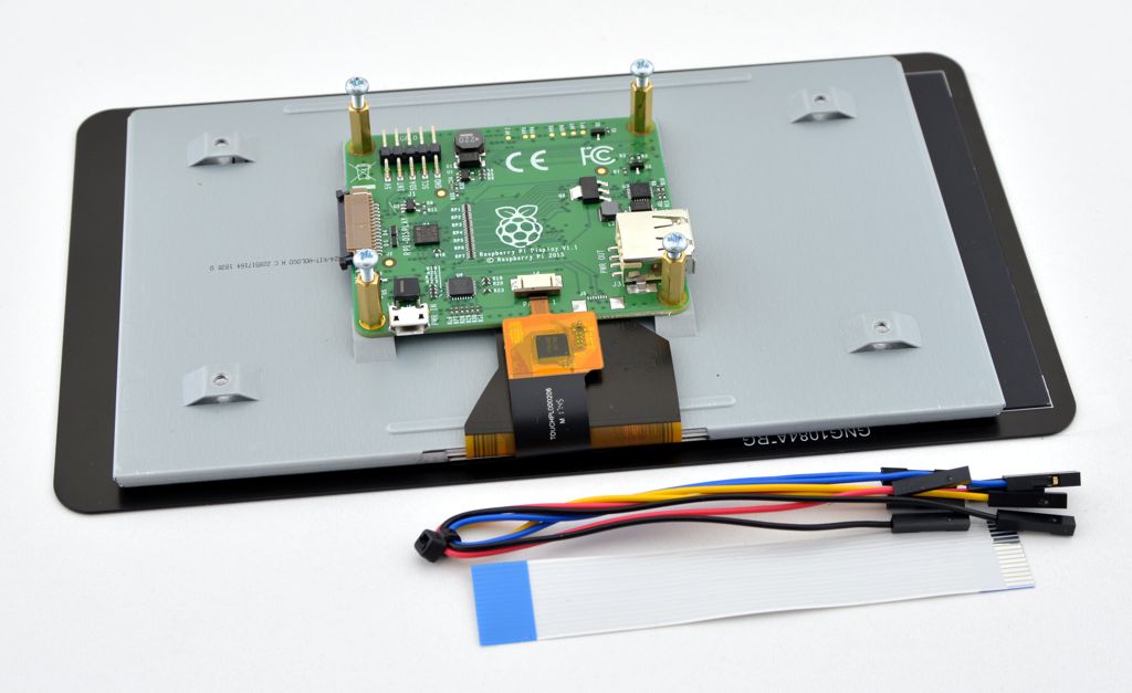

Das 7"-Display selbst kommt mit einen Flachkabel und 4 Verbindungskabeln für Steuerung und Stromversorgung.

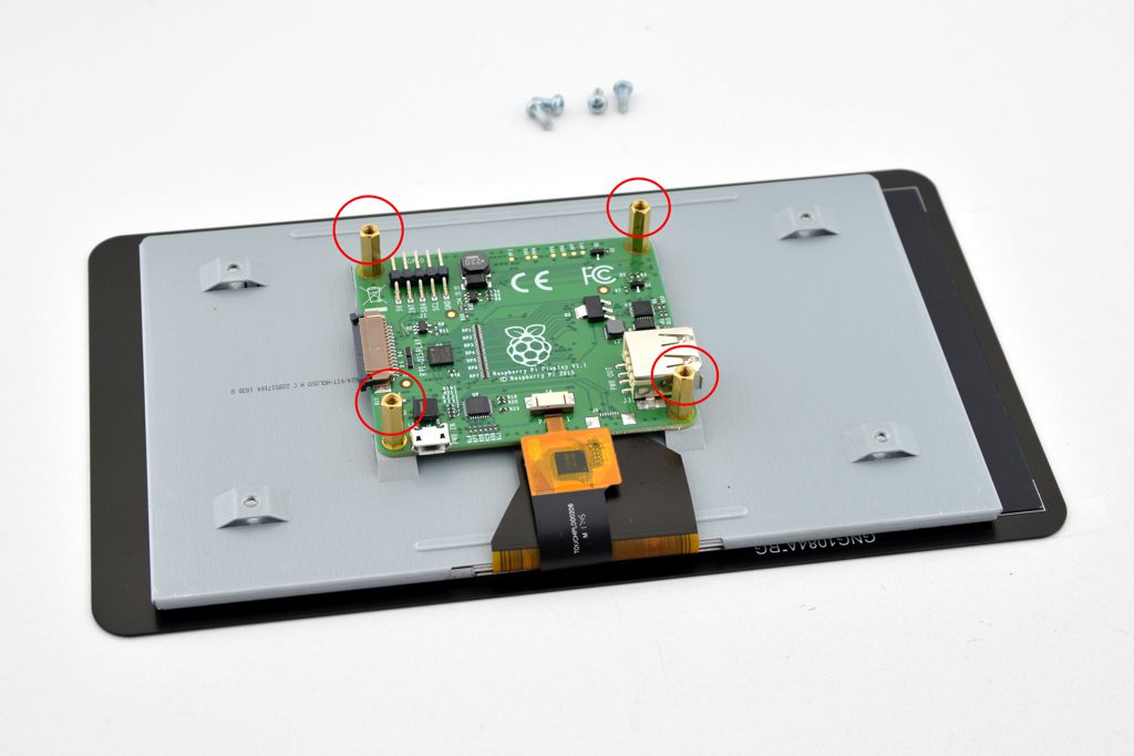

Als erstes müssen die vier Schrauben entfernt werden, die später den Raspberry am Display festhalten.

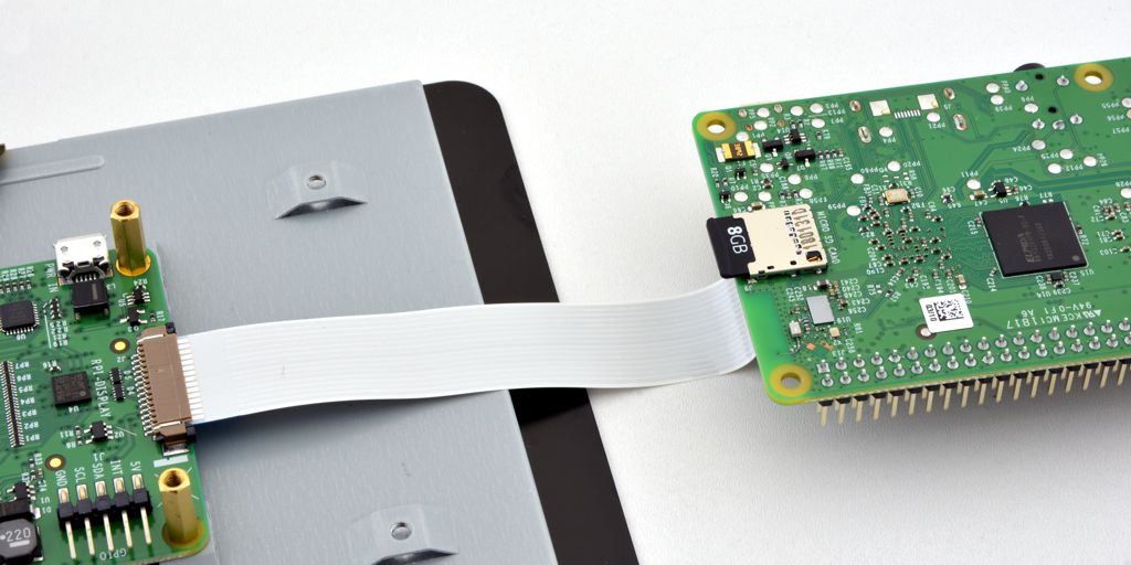

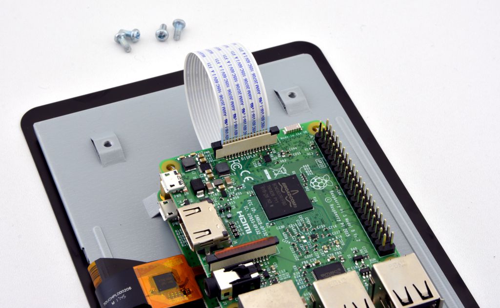

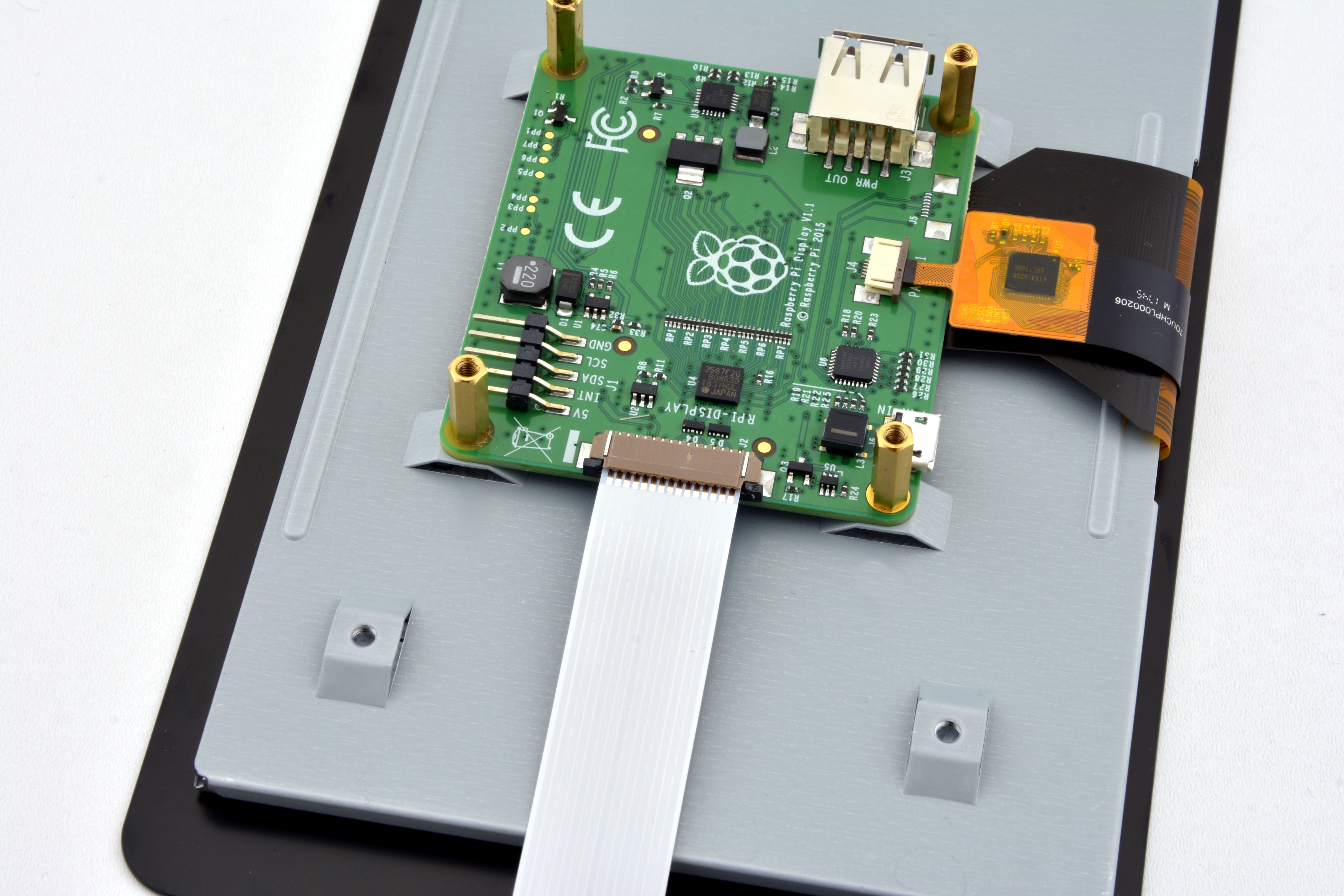

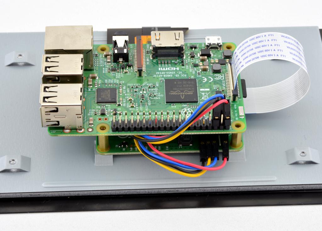

Dann muss das Flachkabel wie im Bild gezeigt auf der Display-Seite eingelegt und der Stecker zusammengedrückt werden.
Die andere Seite des Flachkabels wird in den entsprechenden Stecker am Raspberry eingesteckt. Dieser Stecker muss dafür erst geöffnet werden.
Jetzt ist es wichtig, die SD-Karte mit dem Software-Image zu bespielen (z.B. mit Etcher)...

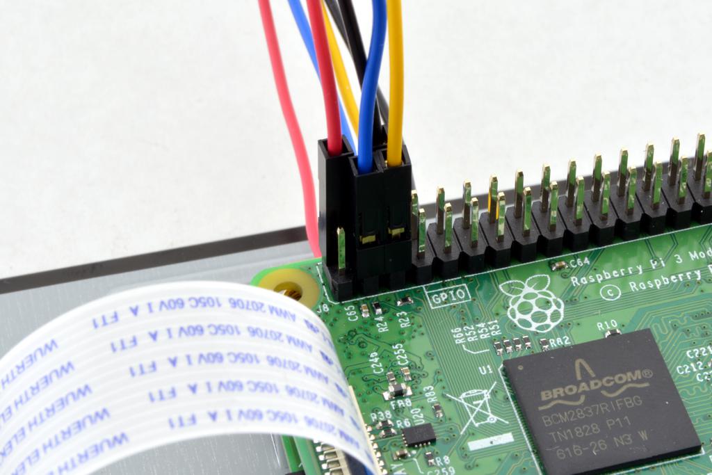

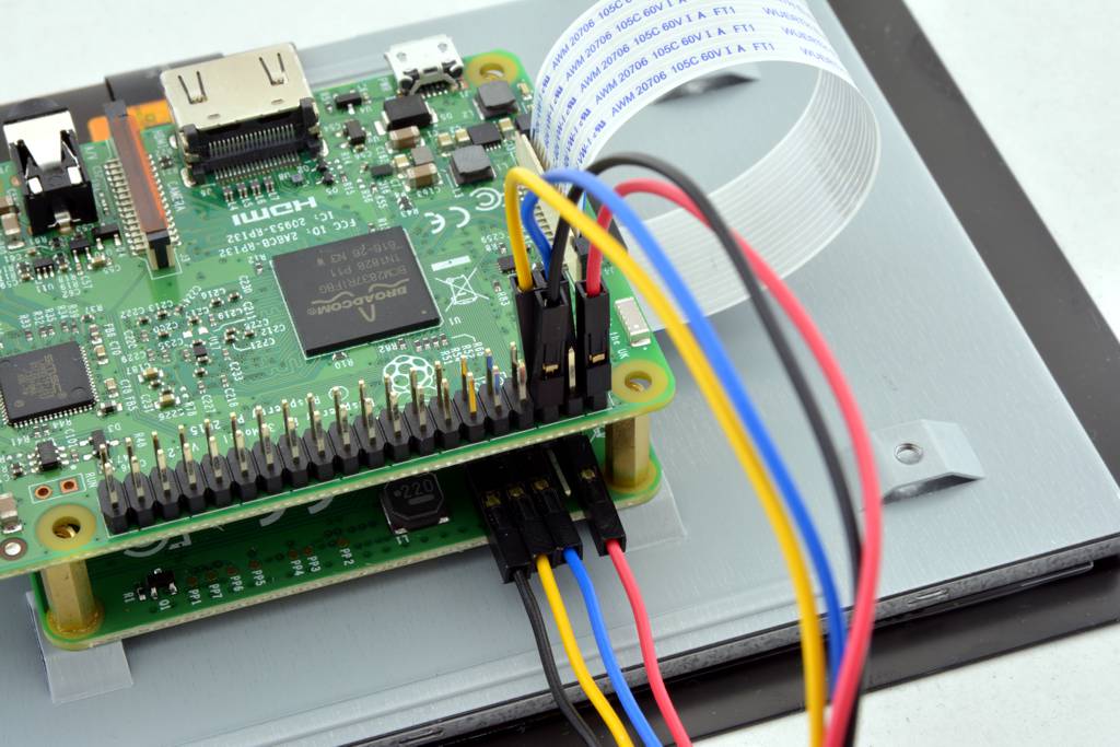

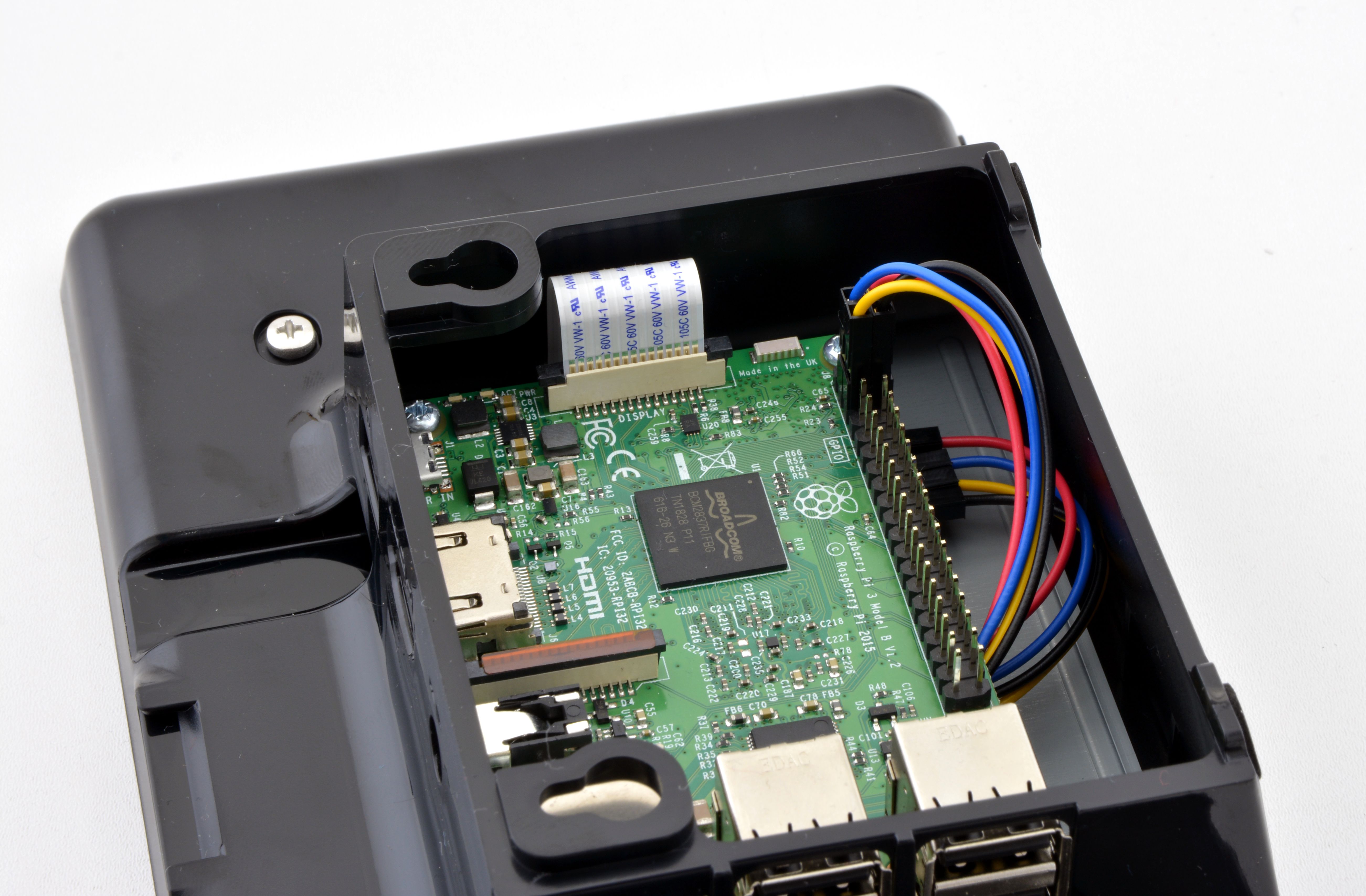

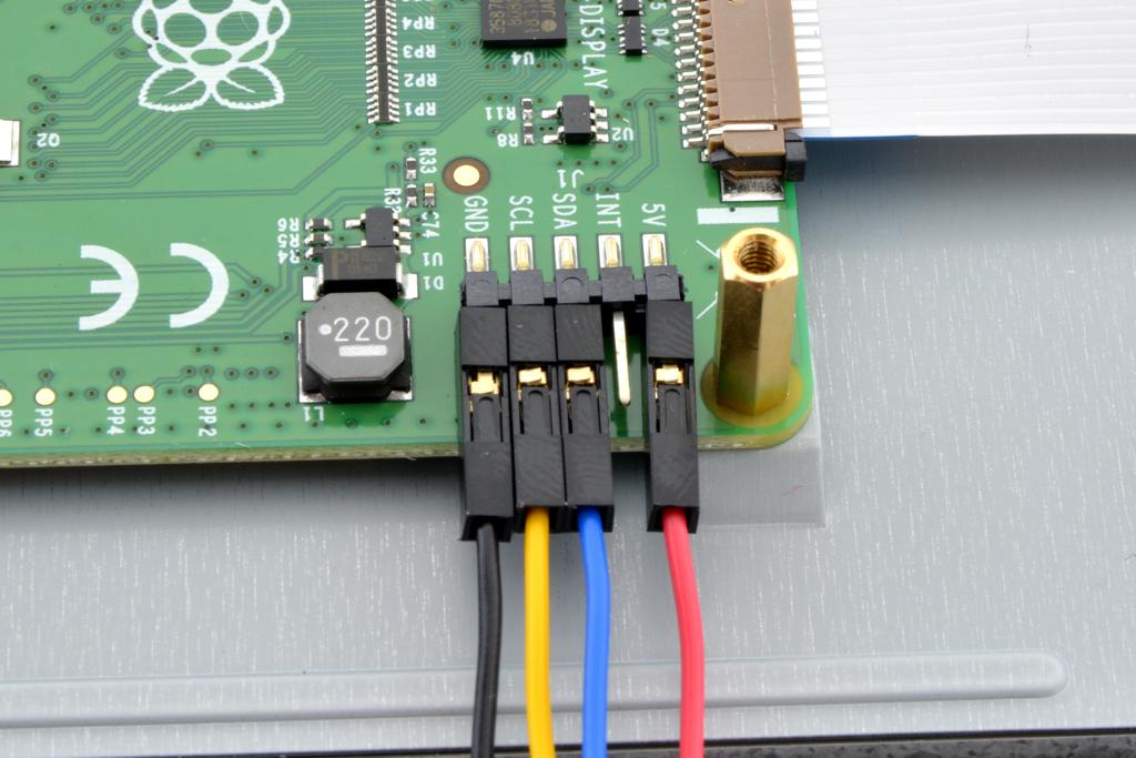

Mit den vier Verbindungkabeln müssen nun vier Pins auf der Display-Platine mit den entsprechenden vier Pins am Raspberry verbunden werden.
Das rote Kabel verwende ich hier für +5V, das schwarze für Masse (GND), die anderen beiden sind für die I²C-Verbindung und nicht zwingend erforderlich. Bezüglich der Farbwahl für diese beiden habe ich mich entschieden, die "SCL"-Leitung also "ES-ZEH-EL" mit "GELB" zu belegen. SDA ist demzufolge die andere.
Wenn man den Raspberry nun auf die Display-Platine klappt kann man die Verbindung auch auf dessen GPIO-Port herstellen. +5V geht an Pin 2, GND an Pin 6...
SDA geht an Pin 3 und SCL an Pin 5.
Um die Kabel mechanisch möglichst gut aus dem Weg zu bekommen kann man sie am besten als Bündel zwischen die Platinen stecken.

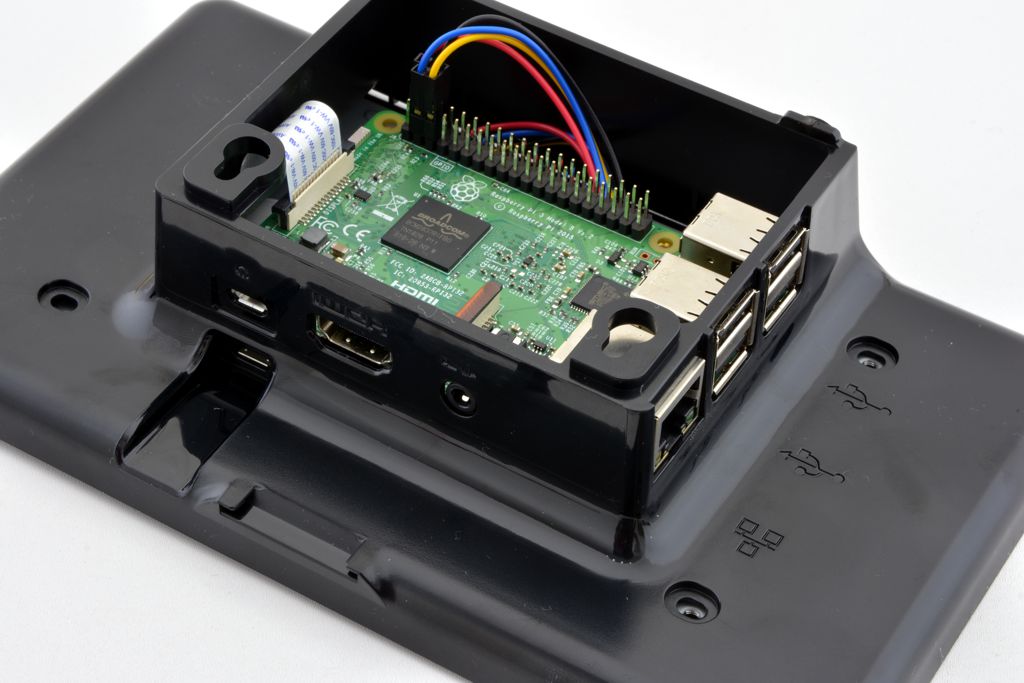

Jetzt ist es empfehlenswert, den Raspberry noch nicht festzuschrauben, sondern zunächst den Gehäusedeckel aufzulegen und die USB- und Netzwerkbuchsen in die dafür vogesehenen Ausschnitte im Kunststoffteil zu fädeln und anschließend auch HDMI-, Kopfhörer- und Micro-USB-Buchse.
Das geht deutlich einfacher, wenn die Platine noch lose ist.

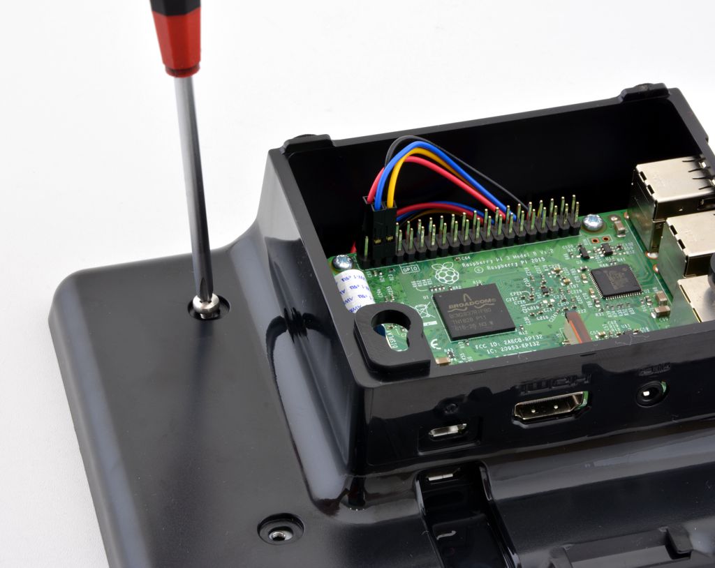

Danach kann man ihn dann mit einem kleinen (am besten magnetischen) Schraubendreher festschrauben...
...und anschließend auch das Gehäuse am Display mit den mitgelieferten Schrauben befestigen.
Beim Zusammenbau ist darauf zu achten, dass die Kabel ohne mechanische Spannung und ohne Knicke geführt werden.

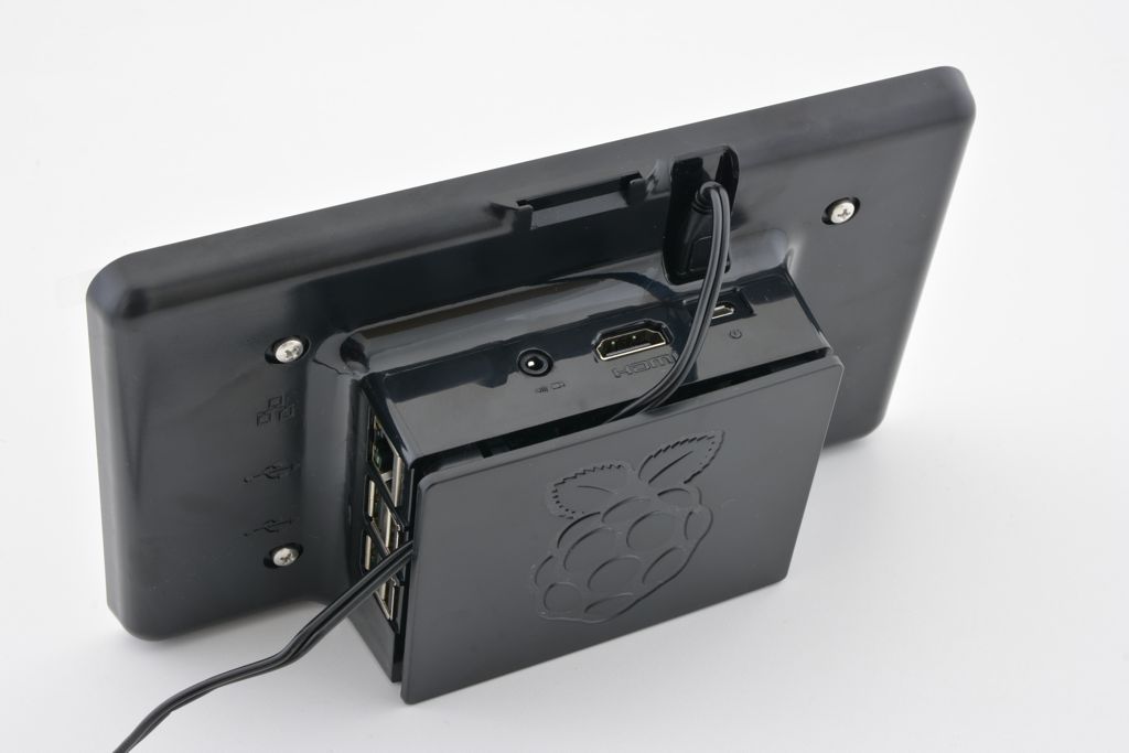

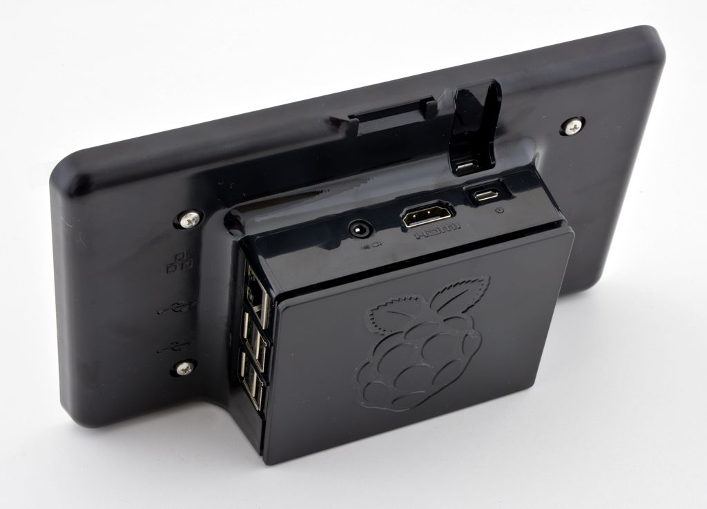

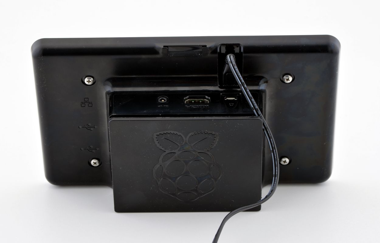

Abschließend kann man nun den Deckel aufsetzen.
Damit das Stromkabel nicht unansehnlich oben herausbaumelt, kann man es etwas schärfer knicken und hinter dem Deckel zur Seite herausführen.

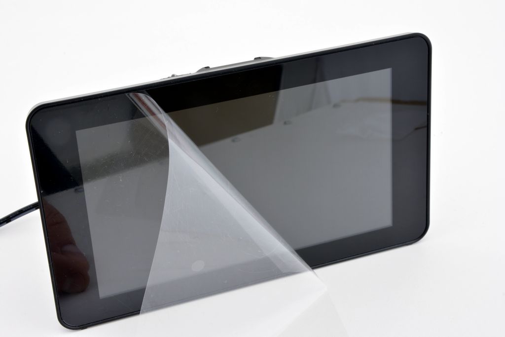

Wenn alle mechanischen Arbeiten erledigt sind, kann die Display-Schutzfolie abgezogen werden und der saubere, blanke Touchscreen kommt zum Vorschein.

Wenn wir nun das Netzteil in die Steckdosen stecken sollte das Gerät booten. Es gibt zunächst einige Zeilen Linux-Ausgaben, dann wird ganz kurz eine Art "Desktopoberfläche" angezeigt, bevor automatisch Jive Lite, also die Squeezebox-ähnliche Oberfläche, startet.

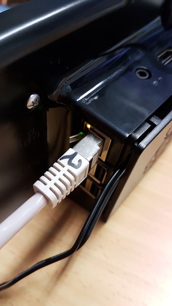

Am einfachsten ist es, hierfür erst einmal eine Verbindung zum Router via LAN-Kabel herzustellen.

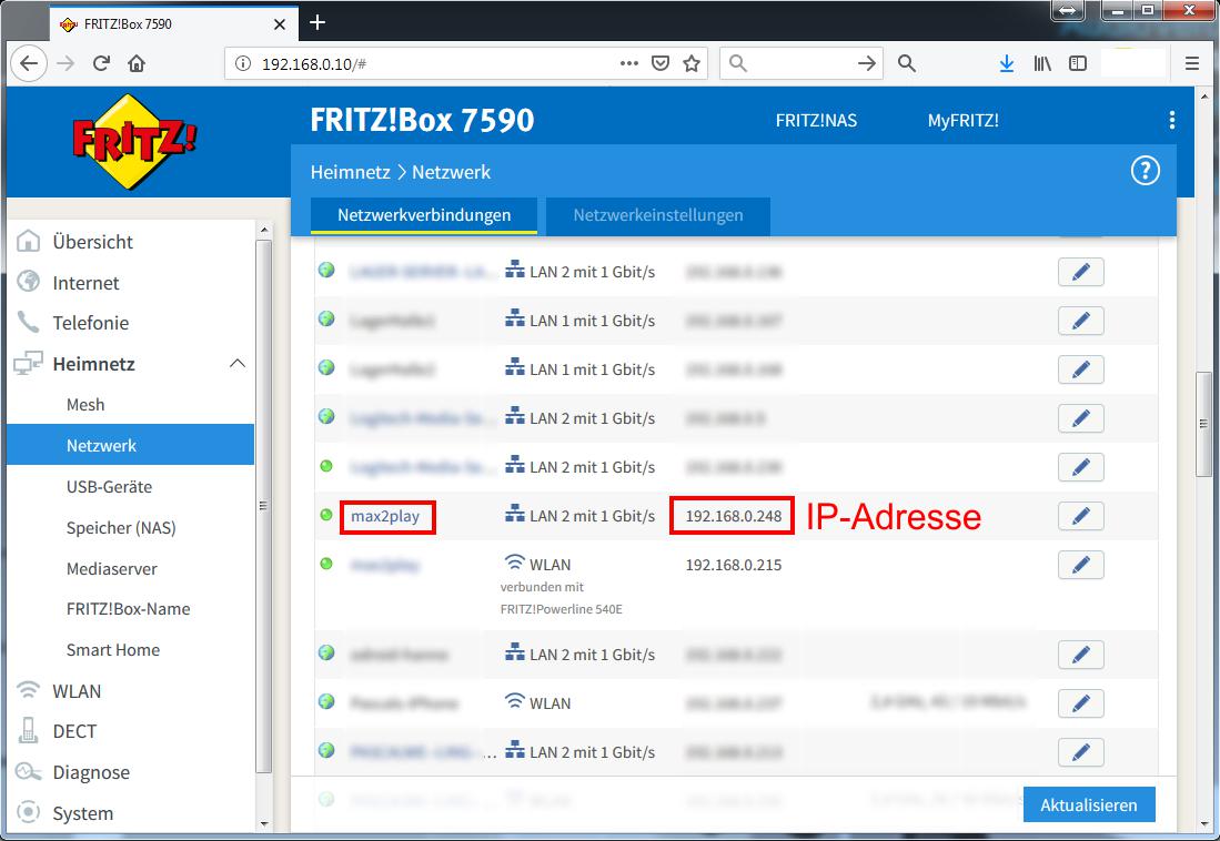

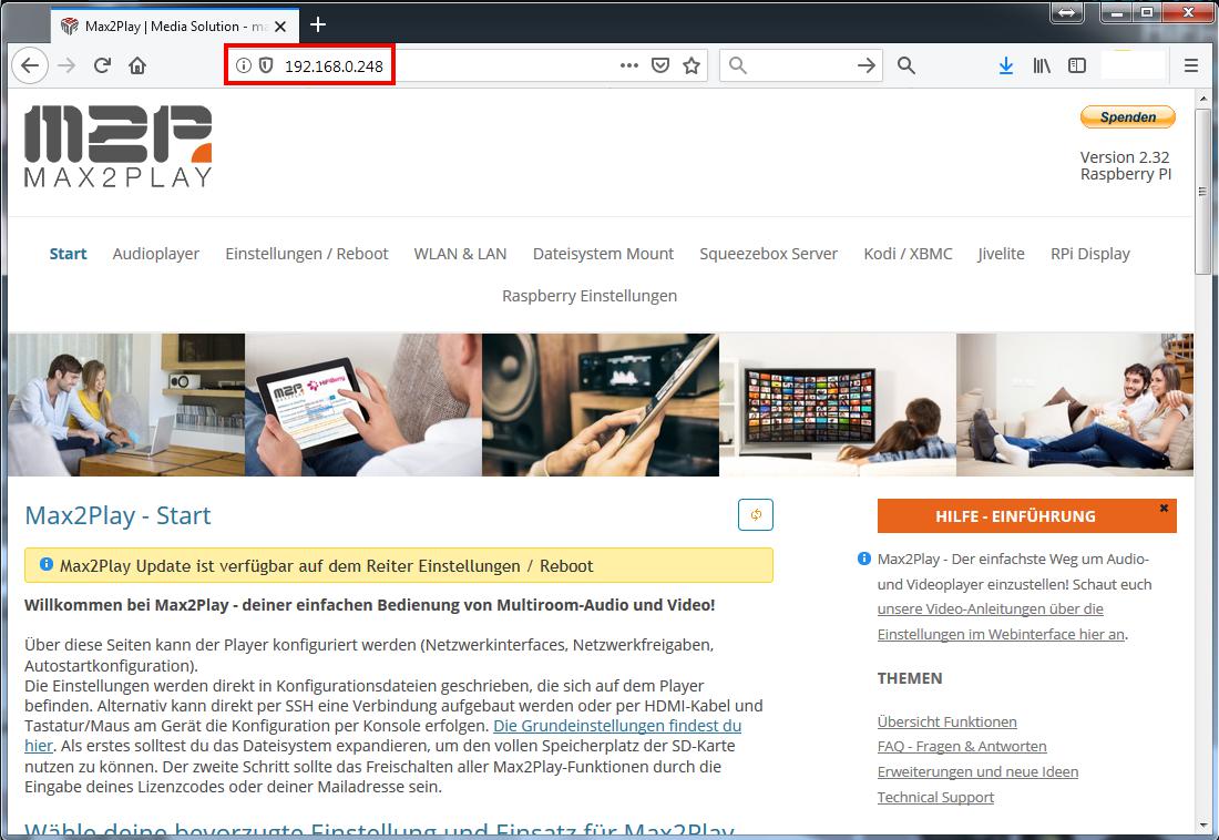

In den Netzwerkeinstellungen des Routers (hier im Beispiel das Webinterface einer AVM FRITZ!Box) findet man nun ein Gerät namens "max2play" und die zugehörige IP-Adresse:
Wenn man diese nun in einem Browser eingibt kommt man auf das max2play-Webinterface:

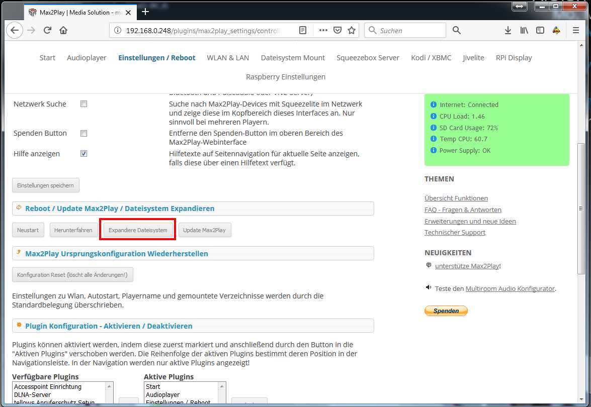

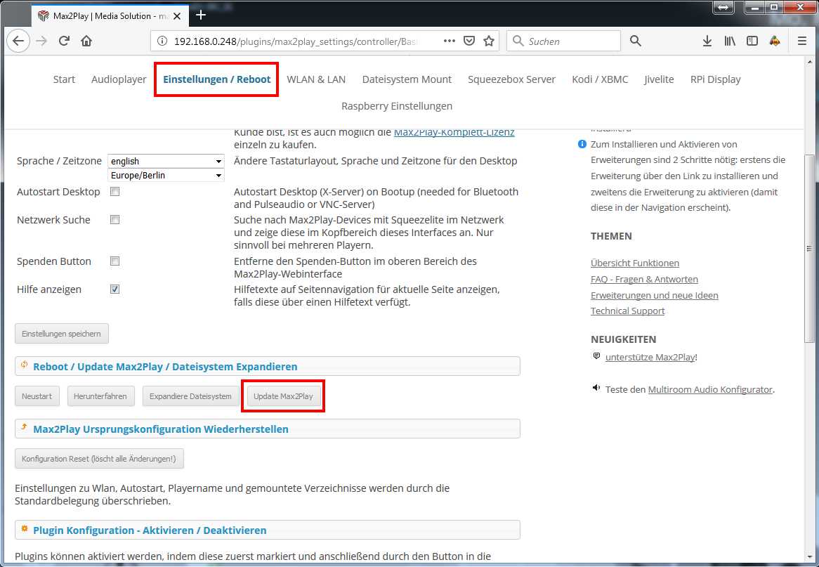

Dort sollte man unter [Einstellungen / Reboot] erst einmal ein Update ausführen.

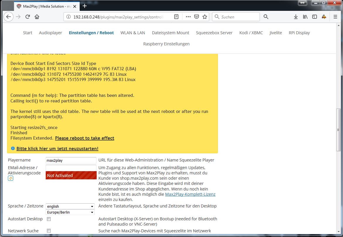

Nach dem Update sollte man das Dateisystem expandieren:
Wenn das fertig ist kann man direkt einen Neustart auslösen:

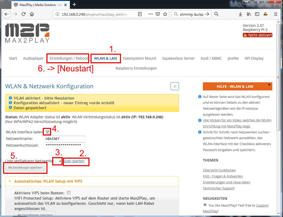

Als nächstes kann nun das WLAN konfiguriert werden:
Dazu folgende Schritte ausführen:
1. Karteireiter [WLAN & LAN] anwählen
2. Scan starten, um nach dem Haus-WLAN zu suchen.
3. Haus-WLAN auswählen
4. Nach Eingabe des WLAN-Netzwerkschlüssels den Haken setzen bei "WLAN Interface laden"
5. [Alle Einstellungen speichern] klicken.
6. Den Karteireiter [Einstellungen / Reboot] anklicken und dort [Neustart] klicken.
