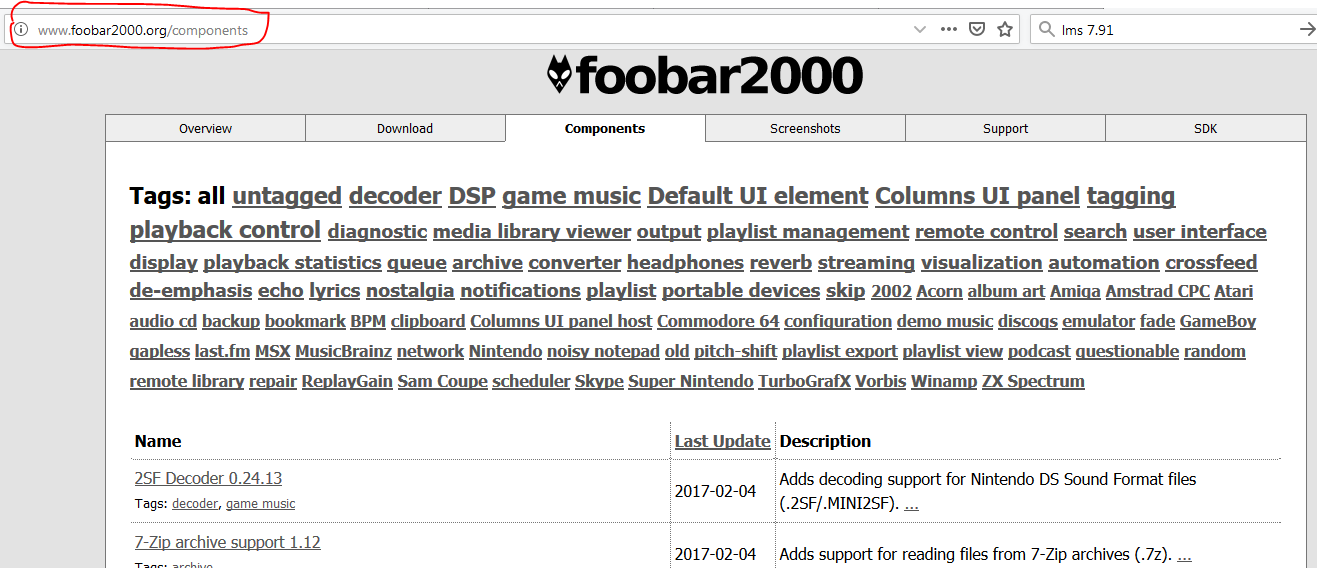

Dazu muss man zunächst in den Bereich "Components" auf der foobar2000-Website gehen:

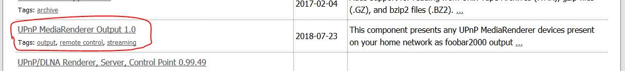

Dann dort runterscrollen bis "U" und das entsprechende Modul "UPnP MediaRenderer Output 1.0" anklicken:

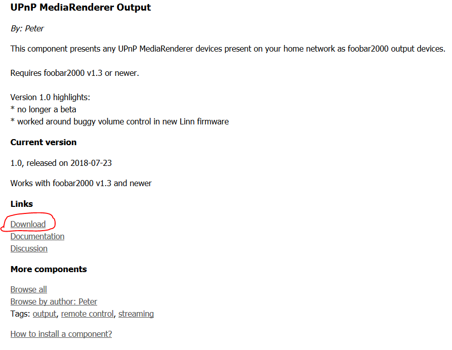

Auf der Modul-Unterseite dann auf "Download" klicken:

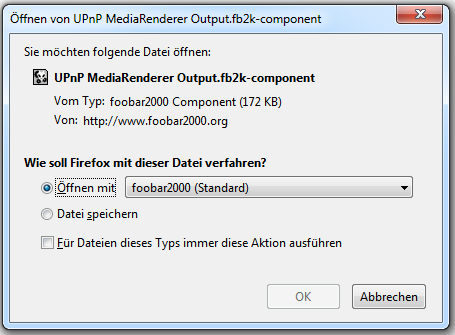

Und die Datei direkt mit foobar2000 öffnen:

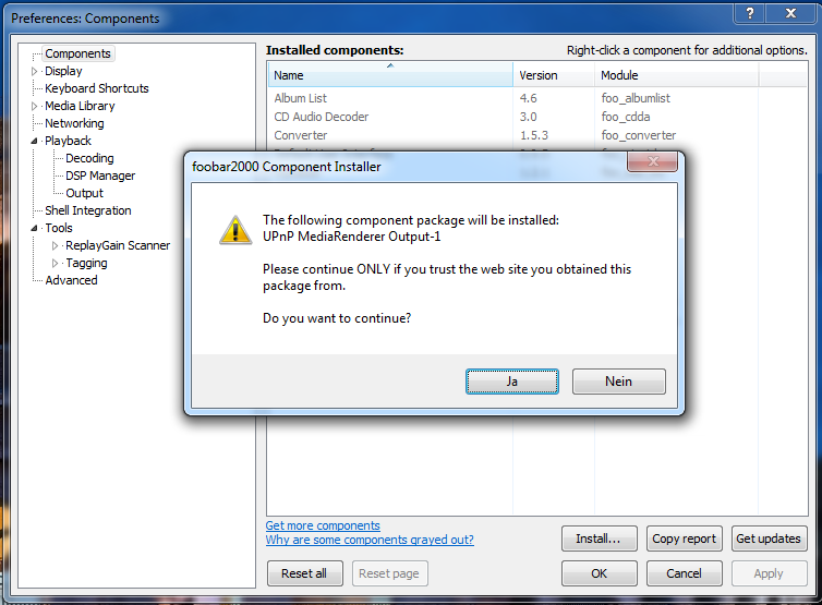

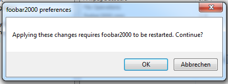

Dann bestätigen, dass man das auch wirklich installieren möchte:
Und abschließend foobar2000 neustarten.

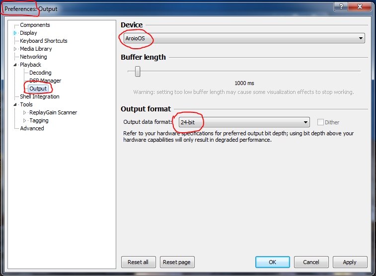

Jetzt kann man unter [Preferences] -> [Output] im Dropdown-Menü bei "Device" den Aroio auswählen. Die Ausgabe kommt nun aus dem Aroio, auf Wunsch mit entsprechender Raumkorrektur etc.
