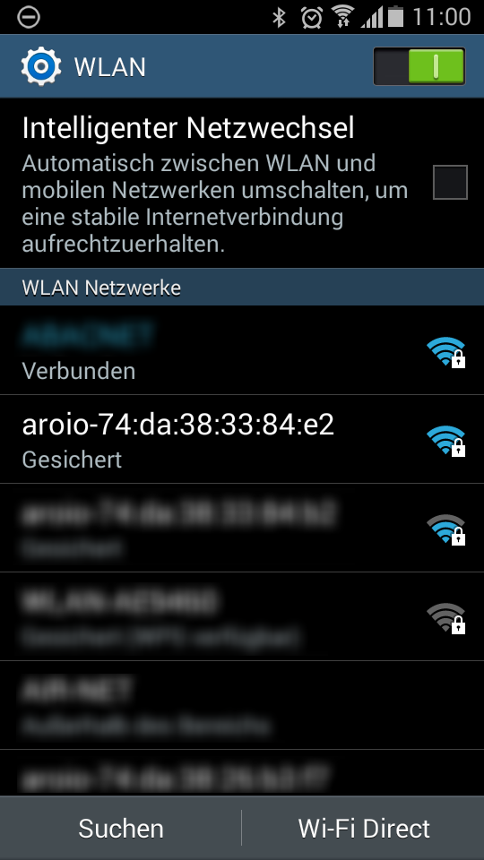

Wenn noch kein WLAN im Aroio konfiguriert ist baut er bei gestecktem WLAN-Stick ein eigenes WLAN auf. Es heißt aroio-##:##:##:##:##:## wobei ##:##:##:##:##:## die MAC-Adresse des Sticks ist.

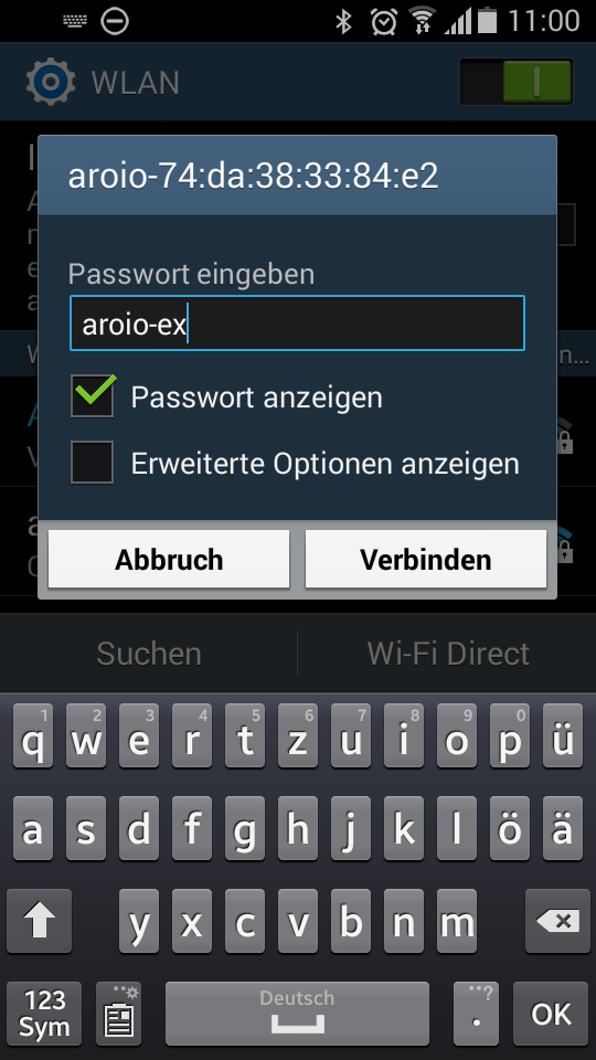

Mit diesem Netzwerk muss nun eine Verbindung hergestellt werden, dazu ist der WLAN-Schlüssel aroio-ex erforderlich. Eventuell wird dieser bei der Eingabe nicht sofort, sondern erst beim zweiten oder dritten Versuch angenommen. Achtung: ab Version 3.55 sind der Name des WLANs und der Schlüssel geändert.

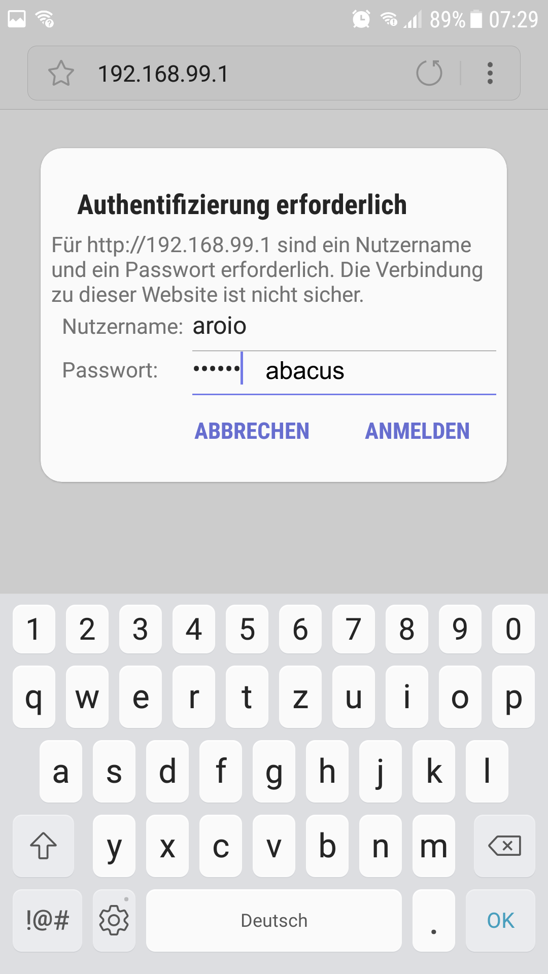

Jetzt muss das Konfigurations-Webinterface des Aroio aufgerufen werden. Dazu einfach den Internetbrowser des mobilen Geräts öffnen und die Adresse 192.168.99.1 aufrufen. Für das Webinterface benötigt man die Zugangsdaten Benutzername aroio und Kennwort abacus.

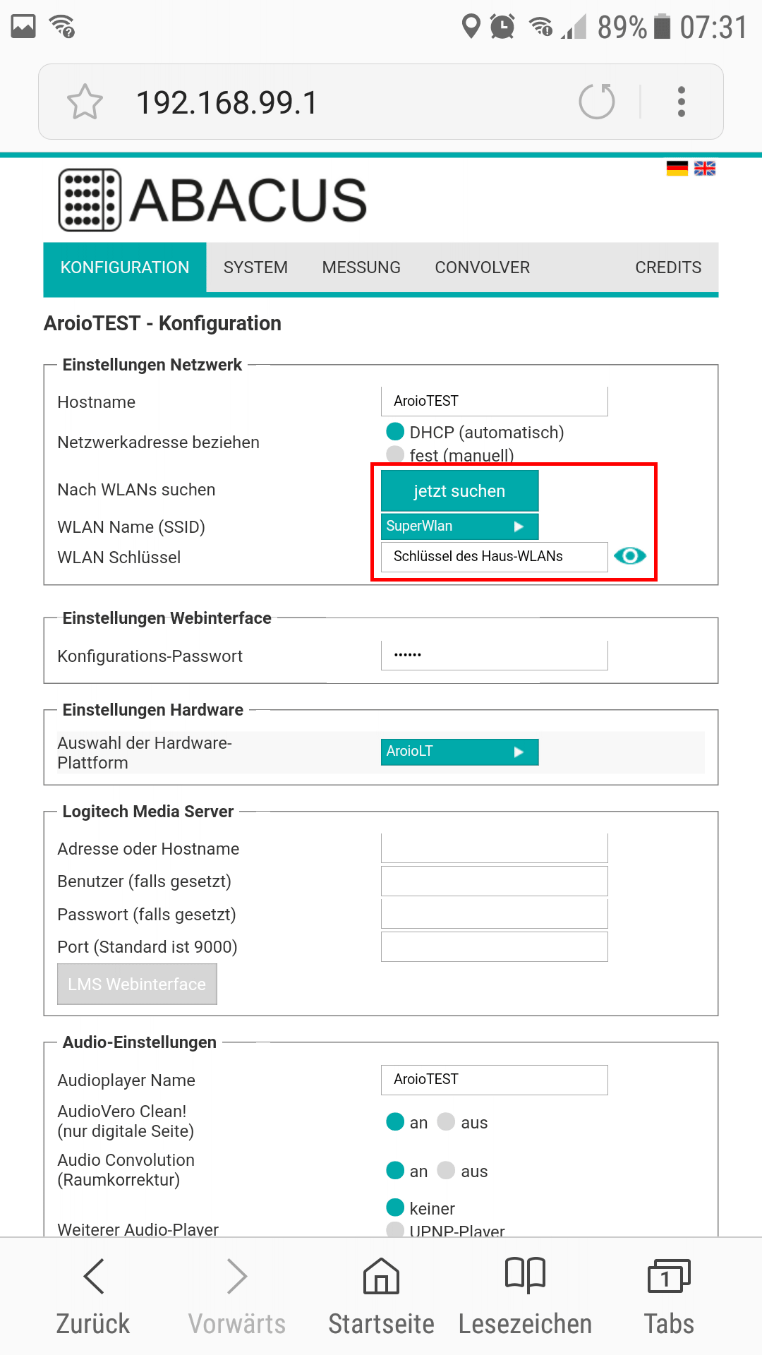

Jetzt muss man den Aroio nach dem Haus-WLAN suchen lassen. Dazu auf den Button [jetzt suchen] klicken und das Drop-Down-Menü darunter öffnen. Nun erscheint eine Liste der gefundenen Drahtlosnetzwerke, die in Reichweite des Aroio sind. Dort kann nun das Haus-WLAN ausgewählt werden.
WLAN suchen.png (128.74 KiB) 6692 mal betrachtet
Sollte es nicht auftauchen ist die Reichweite des Aroio eventuell nicht ausreichend. Dann empfiehlt sich ein stärkerer, komplatibler WLAN-Adapter, manchmal hilft auch schon eine kurze USB-Verlängerung, um den Adapter in eine bessere Position zu bringen.

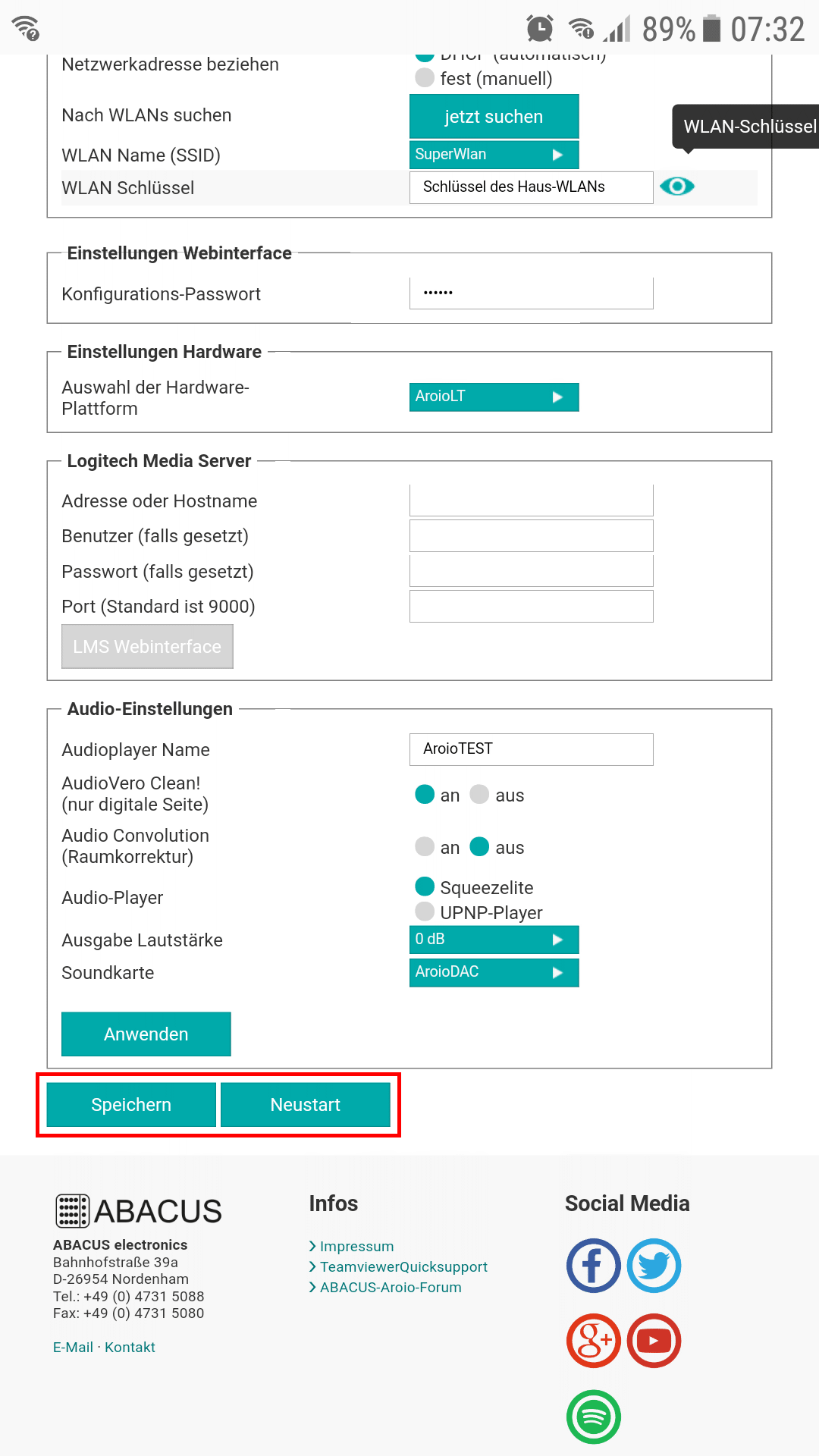

Nun muss der Schlüssel des Haus-WLANs eingegeben werden. Den findet man häufig auf der Unter- oder Rückseite des Routers oder in dessen Konfigurations-Webinterface. Um bei der Eingabe keinen Fehler zu machen kann durch Klick auf das Auge auf Klartext-Eingabe geschaltet werden, sodass der Schlüssel bei der Eingabe sichtbar wird.
Wenn der Schlüssel richtig eingegeben ist zum unteren Ende der Konfigurationsseite scrollen und erst [Speichern] und dann [Neustart] klicken.
