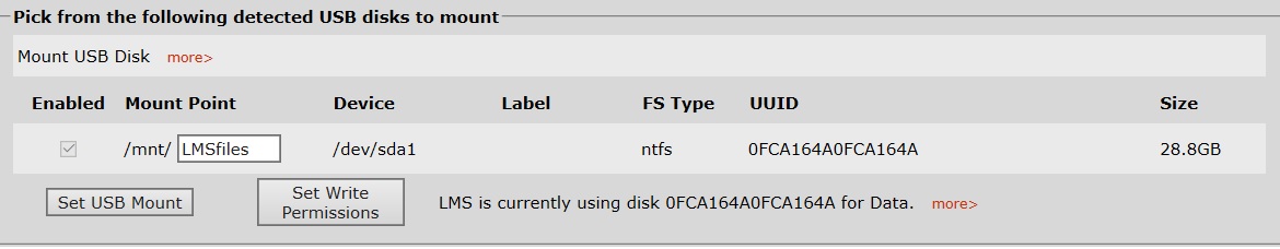

Nachteil: Auch hier gab es bei Stromausfall wieder Probleme: Der USB-Speicher wurde nur als read only nach einem Stromausfall gemountet.
um Glück gibt es über die Webadministrationsoberfläche einen Bereich, in dem man den USB-Speicher wieder richtig mounten kann:
Klickt man auf Set Write Permissions, so werden die Rechte wieder richtig gesetzt und nach einem Reboot funktioniert der LMS-Server wieder einwandfrei.

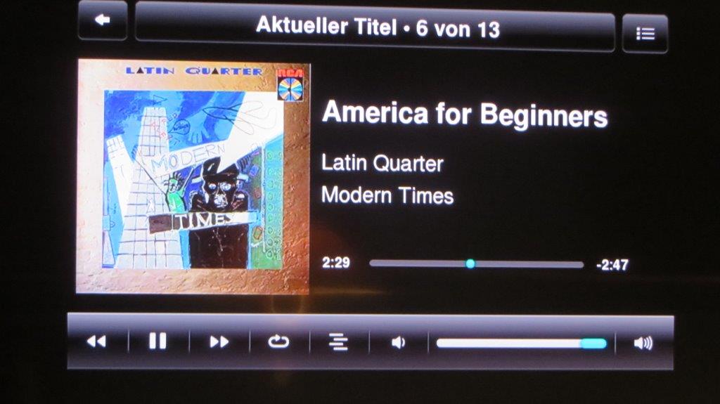

Ich habe heute auf dem picoreplayer Jivelite installiert. damit bekommt man eine grafische Anzeige über den angeschlossenen Bildschirm. Jivelite lässt sich ganz einfach über die Administrationsoberfläche zusätzlich hinzufügen.
Als nächstes bekomme ich eine LIRC-Fernbedienung. Die kann man im Picoreplayer auch aktivieren und bekommt dann (hoffentlich) eine über Fernbedienung voll fernsteuerbaren LMS-Server mit grafischer Anzeige momentan über HDMI auf dem TV
