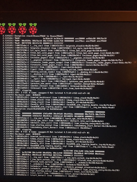

mein AroioLT bekommt keine LAN Verbindung, alle Ports der FritzBox habe ich auf 100MBit gesetzt und die FB neu gestartet, hat aber nichts geholfen.
HDMI am TV angeschlossen zeigt das der Aroio bootet, bleibt aber hängen, bevor die beiden LEDs an der RJ45 Buchse blinken können:
habt Ihr noch einen Tipp?

in dem Screenshot von Markus sehe ich, dass der Aroio gar nicht durchbootet, also irgendwie vorher hängenbleibt. Zu der Frage, ob eine Netzwerkverbindung aufgebaut wird, oder nicht, kommt das System gar nicht erst.
Daher vermute ich einen Defekt im Dateisystem, das ließe sich zum Glück durch erneutes Aufspielen beheben. Ich empfehle da die Version 3.50 mit der Soundkartenauswahl für den HiFiBerry DAC, weil diese doch etwas stabiler zu laufen scheint, als die 3.55 Beta. Aber letztere ist eben auch nur eine Beta.
Der Nachteil an der Version 3.50 ist, dass der Drehencoder für die Lautstärke noch nicht funktioniert. Dafür wird dieser in der kommenden 4.xx so genial implementiert, wie man es sich nur wünschen kann.
