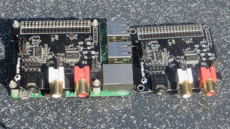

Eben habe ich mal in meine Aroio-Kiste geguckt:
Mittlerweile sind 2 DAC-ADC-Karten vorhanden und der 2.te Raspberry ist auch kein Problem.
Dann könnte ich meine ALR4-Lautsprecher mit Abacus Ampino mal zum Testen benutzen; momentan sind sie über Aroio mit Hifiberry-AMP (not supportet, funktioniert aber ohne weitere Konfiguriermöglichkeiten) ohne Raumkorrektur angeschlossen und die Raumkorrektur von Abacus ist auf jeden Fall State of the Art !!!

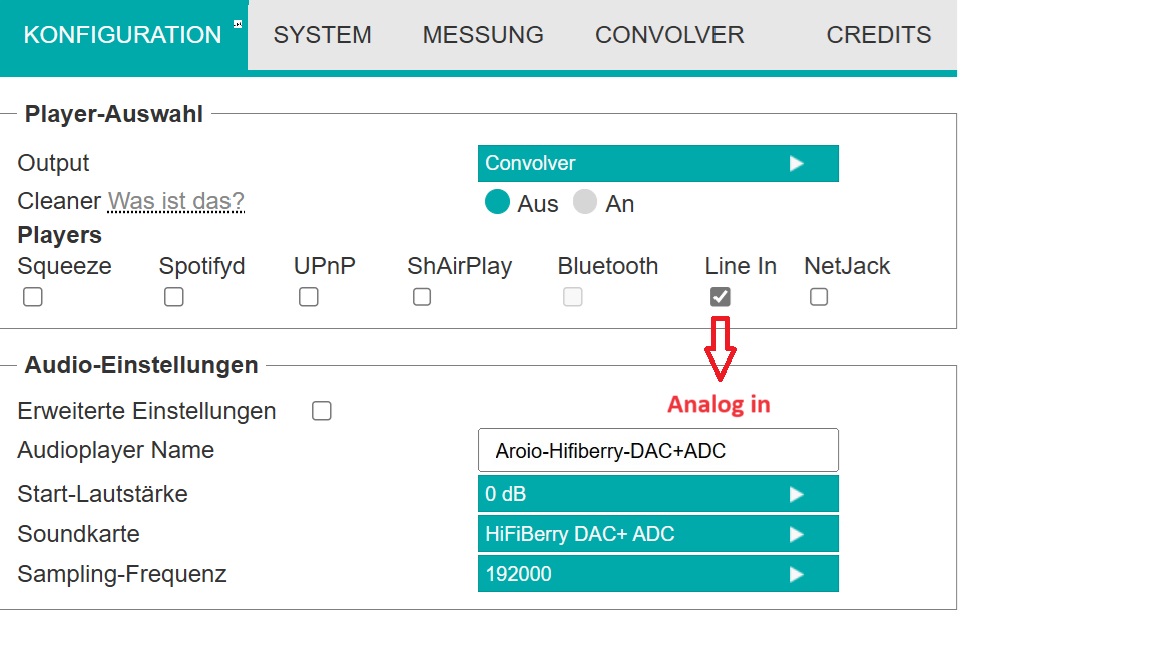

Hier meine Konfiguration anlog in:
Hifiberry ADC+DAC analog in.jpg (125.53 KiB) 24655 mal betrachtet

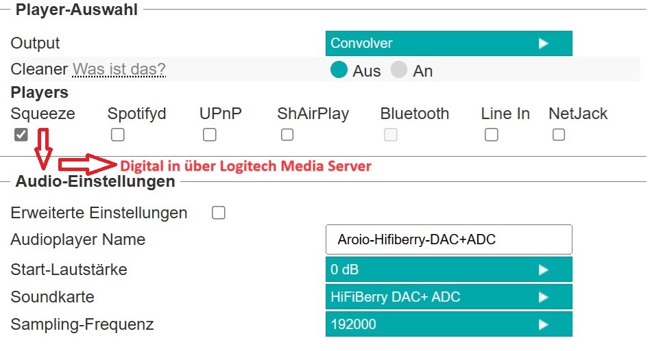

und hier die auch funktionierende Konfiguration für digital in über Logitech Media Server:
Hifiberry ADC+DAC digital in.jpg (98.84 KiB) 24655 mal betrachtet
Wie man sieht, ist jedes Mal Convolver ausgewählt; Raumkorrektur funktioniert ebenfalls.

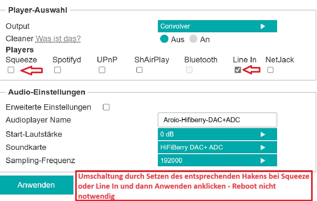

Hifiberry ADC+DAC Quellenauswahl.jpg (148.31 KiB) 24643 mal betrachtet

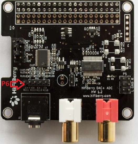

erst einmal Brainstorming:
Das steht bei Elektor zum Hifiberry DAC+ADC
Quelle: https://www.elektor.de/products/hifiberry-dac-adc
Symmetrischer/unsymmetrischer Eingangsanschluss (P6)
Der 5-polige Stecker kann zum Anschluss eines symmetrischen Eingangs verwendet werden. Bitte beachten Sie, dass der symmetrische Eingang mit den Jumpern ausgewählt werden muss und immer eine Verstärkung von 12 dB hat. Er sollte nicht mit Line-Level-Eingängen verwendet werden.
Pin 1 ist links.
rechts +
Rechts -
Masse
links -
links +
Hifiberry ADC+DAC symmetrisch in.jpg (119.92 KiB) 24519 mal betrachtet
