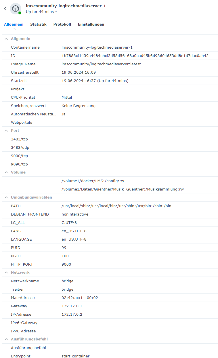

ich habe vor einiger Zeit meinen QNAP gegen einen Synology gewechselt. Einziger Nachteil ist, der hat keine eigenstände App für den Betrieb von LMS. Dann habe ich also die Anweisung von Hanno Sonder umgesetzt. Leider bekomme ich keine Verbindung zu dem LMS.
Mit >> https://192.168.178.110:5001 >> komme ich auf meinen NAS aber
mit >> https://192.168.178.110:9000 >> oder mit >> https://NAS:9000 bekomme ich keine Verbindung: nas hat die Verbindung abgelehnt.
Was mache ich noch falsch?
im Anhang habe ich die Konfiguration von dem Container

probier mal anstatt Port 9000 den Port 9002.
--> https://192.168.178.110:9002
Bei mir wird allerdings ohne Docker der Port 9002 für den LMS auf Synology verwendet.
