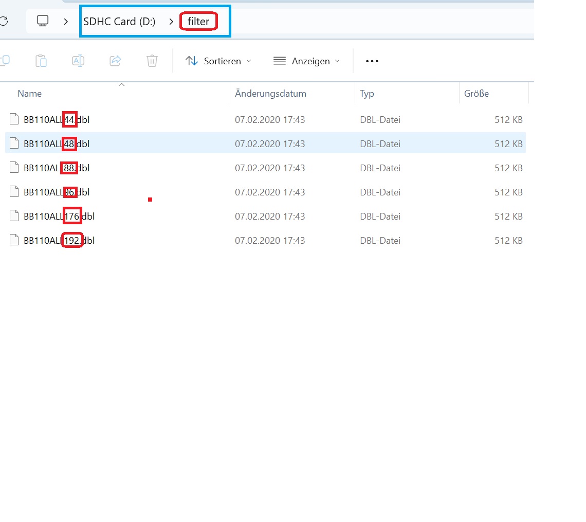

Re: wo sind meine filter?
So als Idee:
Eventuell werden Sonderzeichen im Abspeichernamen des Filters benutzt.
Also mal mit einem Namen FIlterneu oder ähnliches auswählen.
Eventuell wird für die benutze Abtastfrequenz kein Häckchen in AcourateCV gewählt und dann wird ist das Filter dann unter aroio nicht auswählbar.

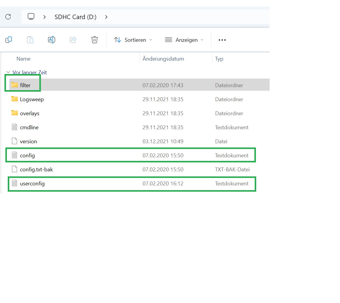

Ist die SD-Karte im aroio einfach rausnehmbar?
Dann könnte man auf einem Laptop/PC sich mal die SD-Karte ansehen.
Im Unterverzeichnis filter sollten dann dir erzeugten Filter zu sehen sein.
Ist da dein erzeugtes Filter mit der eingestellten Samplingfrequenz dabei?
Wenn ja dann dieses Unterverzeichnis sichern und zusätzlich die Dateien
config.txt
und userconfig.txt
Wie sieht es bei dir aus?
Danach kann man sich mal die weitere Vorgehensweise überlegen, ob das Problem an der SD-Karte liegt oder eben woanders.
