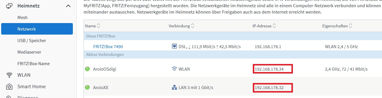

Eventuell erinnerst du dich noch an den Namen, den du für Aroiosu in der Konfiguration vergeben hast und rufst ihn dann über http:/aroio oder eben http://meinaroioname auf.
Normalerweise wird zumindest bei Windows zuerst versucht, den Namen über Broadcast im eigenen Netzwerk zu erreichen. Wenn das scheitert, wird erst dann der DNS-Server gefragt.
2.Metode (aus Anleitung Preamp 14)
5.4 IP-Adresse über ein Hilfsprogramm herausfinden ¨
Im Internet gibt es außerdem kostenlose Tools, die es ermöglichen, alle IP-Adressen und die jeweiligen Gerate im Netzwerk anzuzeigen. Ein solches Programm ist der ”Angry IP Scanner“. Er kann kostenlos heruntergeladen werden: http://angryip.org/download/. Wenn das Programm
geöffnet wird löst ein Klick auf ”⇒Start“ den Scanvorgang aus und einige Sekunden später werden alle IP-Adressen von 0-255 aufgelistet. Darunter sollte dann auch die IP-Adresse des AroioEX sein.
Über Menüpunkt "Gehe zu nächsten lebender Host läßt sich auch ein großer Bereich schnell und effektiv nach dem im Netz ereeichbaren IP`s durchsuchen.
Evberntuell muss der Suchbereich erweitert werden, wenn der Aroio sich nicht in dem zum Suchen angegebenen IP-Bereich befindet.
Falls eine Fritzbox als Router verwendet wird, sollte er eventuell im Menü Netzwerk angezeigt werden.
nslookup:
auf Kommandoebene wechseln und nslookup "Meinaroionane" eingeben.
Beispiel:
nslookup AroioOSdigi
Server: fritz.box
Address: fd00::eadf:70ff:fecc:7669
Addresses: 192.168.178.21 (WLAN)
192.168.178.34 (LAN)

Beim Einschalten blinkt die Lampe "Network" mehrmals auf und bleibt dann jedoch schwarz. Wenn ich via iPad oder Rechner die Netzwerke durchschaue finde ich das AroioAP. Beim Verbinden heißt es jedoch immer "Verbindung nicht möglich". Das ist ziemlich frustrierend. Dementsprechend half mir auch der Angry-IP-Scanner nicht.
