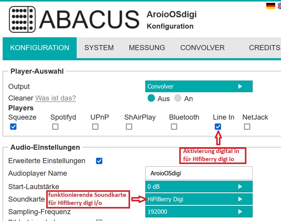

digital in für Hifiberry digi io.jpg (161.84 KiB) 29696 mal betrachtet
Bei meinen früheren Tests musste die Samplingfrequenz gleich der Eingangsfreuenz sein, damit es funktionierte.
Nach Aussage von Nico sollte der Raspberry eigentlich automatisch up- und downsamplen, was bei mir zu diesem Zeitpunkt aus der Erinnerung nicht funktionierte.
Vielleicht hat Nico das in der Zwischenzeit wohl realisiert.
tnx.
Nach einem reboot wird dann digital in als Signalquelle benutzt.
Entfermt man den Haken Line in und rebootet den raspi, so wird dann wieder der LMS als Eingangsquelle benutzt.
Viel Erfolg !!
Bei der Benutzung des LMS funktionierte das Downsampling von 192 KHz auf 96 KHz für den dahinter benutzten DSP nicht. Hier musste die Samplingfrequenz fest auf 96 KHz eingestellt werden.

Hallo Walter
Vielen Dank, Du hast mir sehr geholfen!
Mit dem Output "Direct" (unter Player-Auswahl) hatte ich den "Line-In" nicht als Auswahl. Und mit Deinen Einstellungen funktionierte es auf Anhieb. Ich habe Deinen früheren Post gelesen, habe dann aber die Einstellung nicht gefunden.
Jetzt kann ich den Aroio (Hifiberry Digi + I/O) mit SPDIF In und Out in den Insert des CAS von Funk Tonstudio einschlaufen und habe eine digitale Kreuzschiene mit Convolver für alle weiteren angeschlossenen digitalen Geräte (AD-Wandler, Streamer, etc.).
Gemäss Daniel von Hifiberry müssen Eingangs- und Ausgangssamplingfrequenz identisch sein, sonst geht es nicht.
