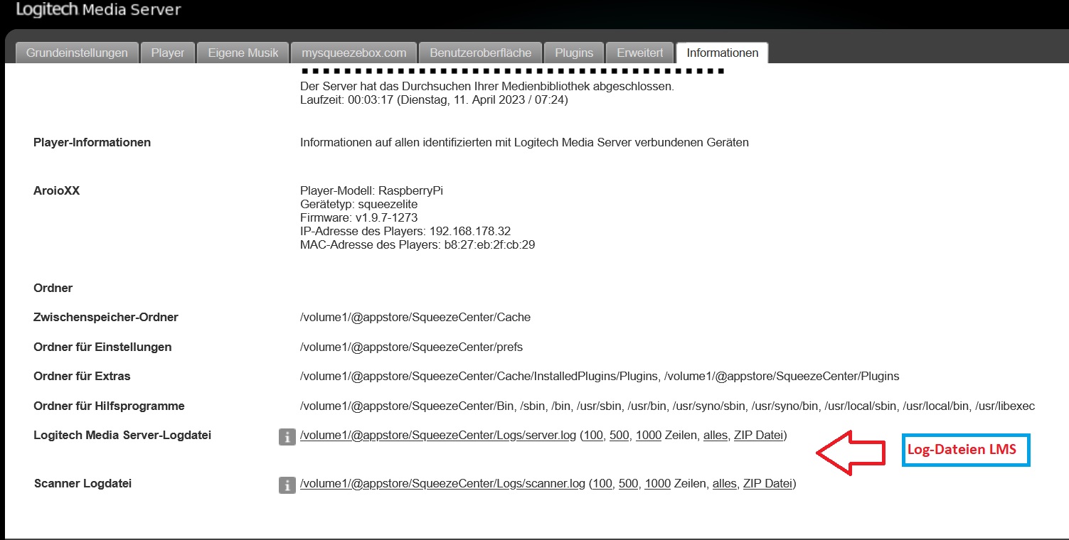

Die Deaktivierung vom WLAN auf meinem Aroio brachte nicht den erwünschten Erfolg. Heute Morgen trat das Problem auch über LAN auf. Ich habe jetzt mal auf meiner Synology den Benachrichtigungsdienst aktiviert, um mal zu sehen, ob daraus sich eine Fehlerquelle und ggf. Lösung ergibt.
DIe Synology läuft seit 17 Tagen ohne Reboot laut Anzeige.
EIgentlich sollte es auf der Synology eine Log-Datei für den LMS geben. Ich weiß aber momentan noch nicht, wie ich sie mir ansehen kann oder aufrufen kann. Kann da jemand einen Tipp dazu geben ?
Log-Dateien LMS.jpg (180.23 KiB) 31643 mal betrachtet
Zum Glück wird die Log-Datei nach einem Reboot des Synology-NAS neu angelegt, was wohl die Übersichtlichkeit deutlich steigert.

Die LMS-Log-Datei wird wohl jeden Tag neu angelegt und nicht mit der aktuellen Zeit sonderm wohl mit Greenwitch Meantime protokolliert.
Der Fehler bei der Wiedergabe trat heute morgen wieder und wollte dann die Log-Dateinen des Aroio sicherrn. Da tritt dann folgende Merkwürdigkeit auf: Nach dem Download ist der Fehler (Ruckelnde Wiedergabe) ohne Reboot behoben.
Hier noch die komplette Logdatei des LMS völlig ohne welche protokollierten Fehler. Um 3 Uhr Ortszeit - 3 Uhr GMT holt die Fritzbox sich eine neue IP und von dort wird neu protokolliert oder eben ab 0 Uhr, wenn von 0 bis 3 Uhr nichts zum Loggen da ist. Passt ber trotzdem nicht: 3 Uhr MEZ gleich -2 CET oder?
