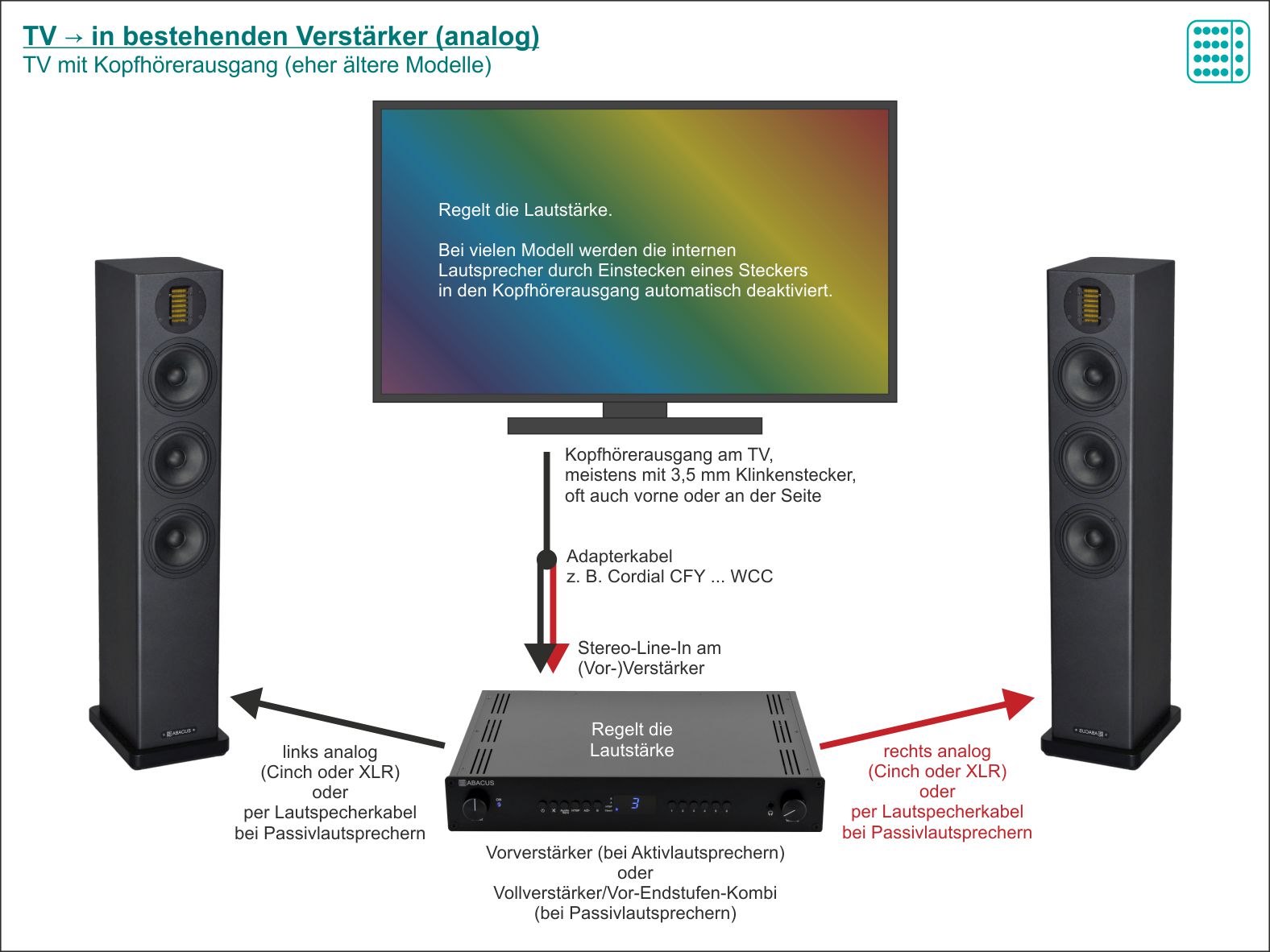

Fernseher mit analogen Audio-Ausgängen

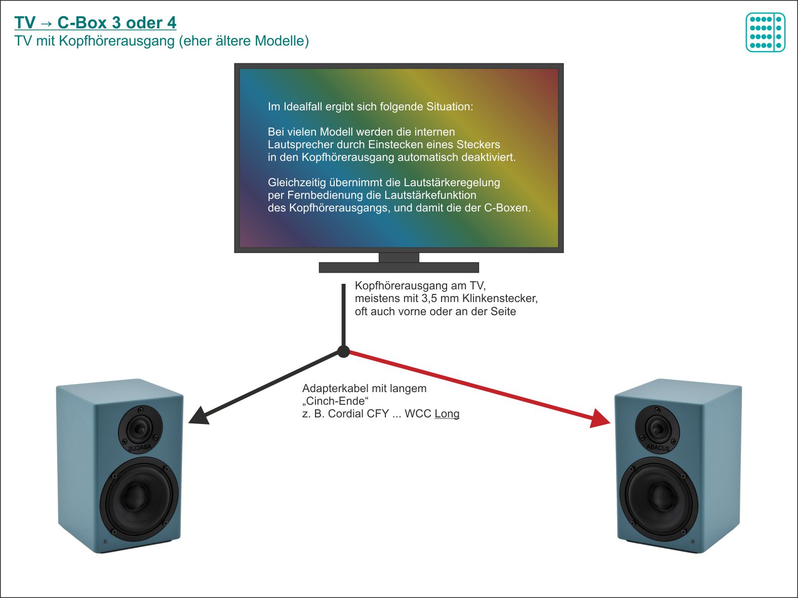

Kopfhörerausgang -> C-Boxen
Einige (vor allem wohl ältere) TV-Geräte haben noch einen Kopfhörerausgang. Diese ist manchmal am Anschlussfeld hinten zu finden, manchmal aber auch an der Seite oder vorne. Für gewöhnlich handelt es sich dabei um einen kleinen (3,5 mm) Klinkenstecker, der oft nur als kleines, schwarzes Loch erkennbar ist, aber entsprechend als Kopfhöreranschluss gekennzeichnet.
Statt Kopfhörer lassen sich hier mittels Adapterkabel auch die C-Boxen anschließen. Bei vielen Geräten, die noch so einen Anschluss haben, ist damit außerdem eine sinnvolle Funktion verknüpft, nämlich werden die internen TV-Lautsprecher beim Einsteckes eines Steckers automatisch deaktiviert und die Volume-Funktion auf der TV-Fernbedienung übernimmt die Lautstärkeregelung dieses Weges.
Das ist der einfachste und bequemste Weg, die C-Boxen sinnvoll mit dem TV zu nutzen. Ob sich der TV mit seinem Kopfhörerausgang ggf. so verhält, lässt sich im Vorfeld durch das Einsteckes eines einfachen Kopfhörers simulieren. Einfach dort mal einen Kopfhörer mit 3,5 mm Stecker einstecken und überprüfen, ob genau das beschriebene Verhalten beobachtet werden kann. Bei manchen Geräten müssen vielleicht noch entsprechende Audio-Einstellungen im Menü vorgenommen werden.

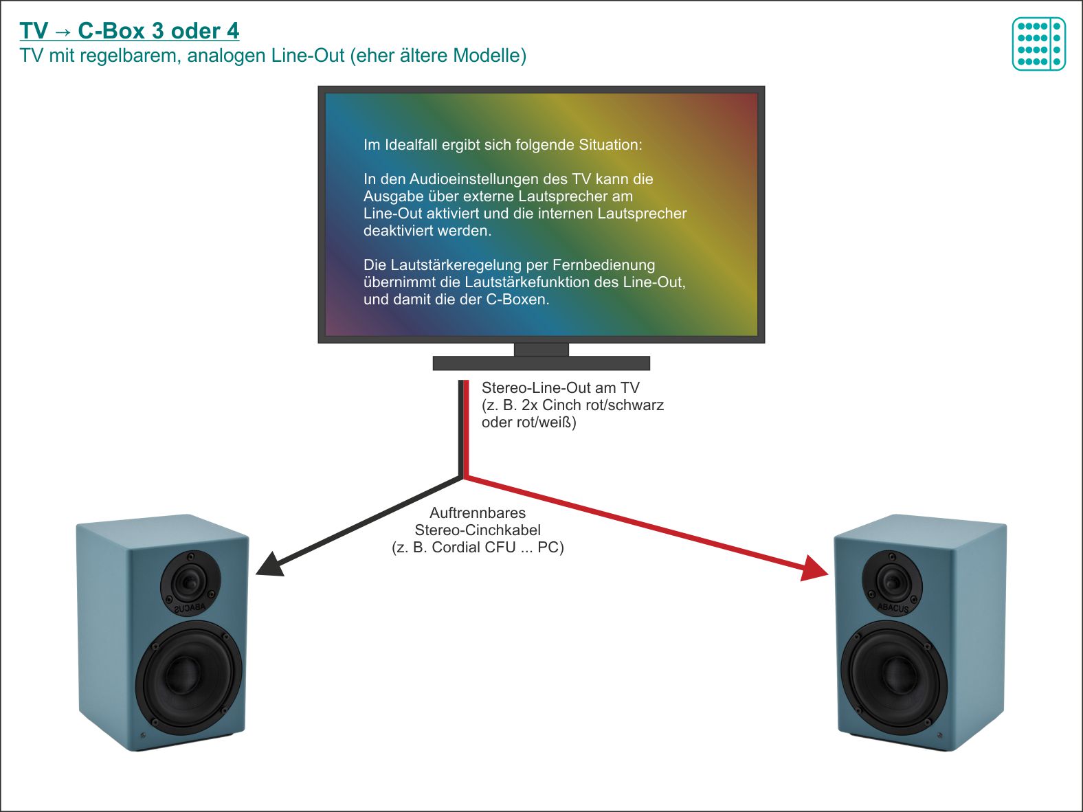

Analoger Line-Out -> C-Boxen
Ähnlich verhält es sich, wenn der TV einen analogen Stereo-Line-Out besitzt. Das sind meistens eine rote und eine schwarze oder weiße Cinchbuchse auf der Rückseite. Achtung: Es muss wirklich ein "Output" sein, kein Input (Composite-, A/V-Input o. ä.).
Nicht immer aber sind diese Ausgänge in der Lautstärke regelbar.

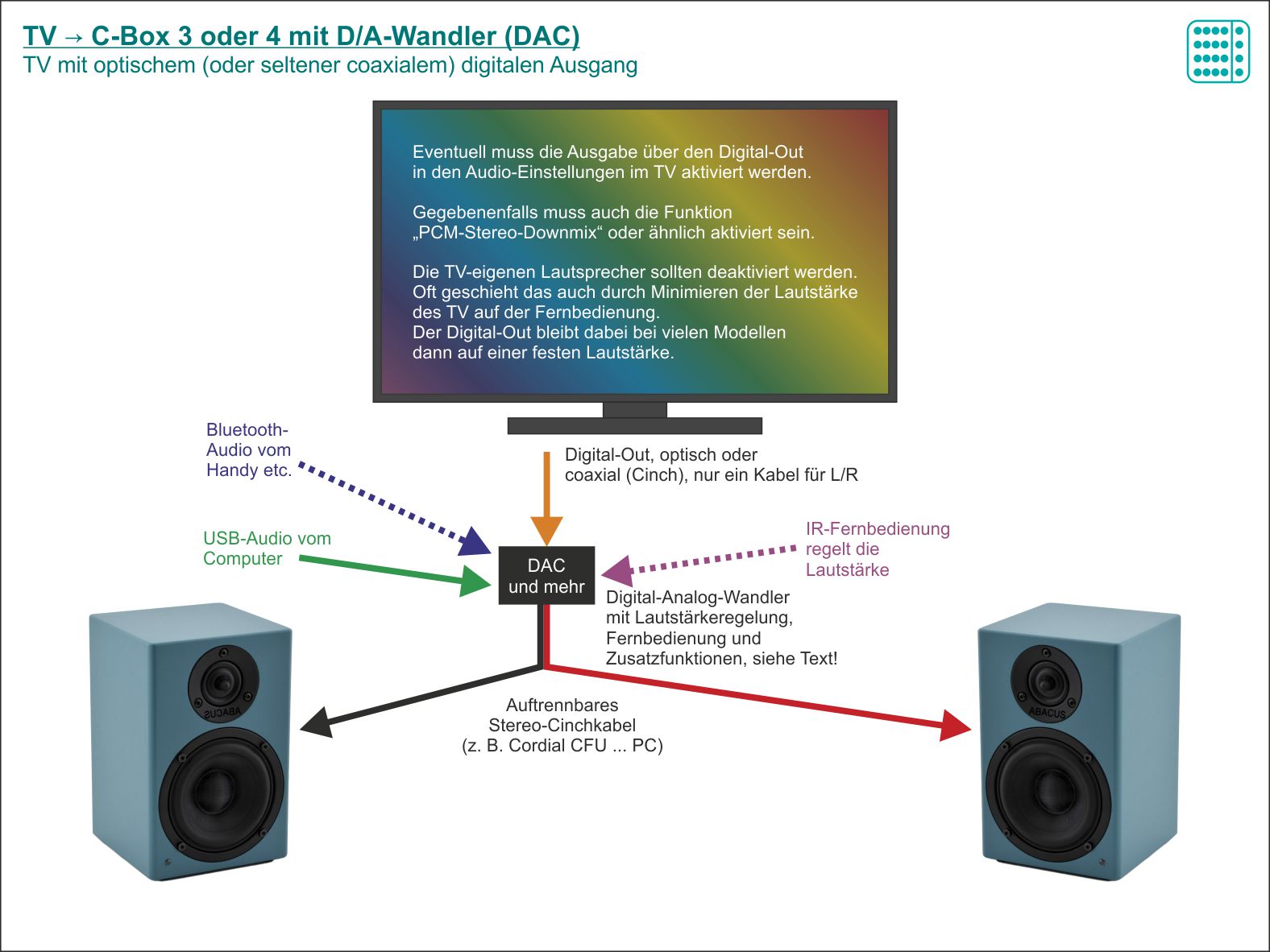

Neuere TVs haben oft keine analogen Ausgänge mehr, dafür aber meinsten einen optischen Digitalausgang oder manchmal auch einen galvanischen, koaxialen über eine Cinch-Buchse.
Hier benötigt man dann einen Digital/Analog-Wandler (DAC), der aus dem digitalen Datenstrom ein analoges Signal für die C-Boxen macht, und das natürlich möglichst gut.
Der oft dafür empfohlene FiiO Taishan D03K würde hier zwar auch funktionieren, der digitale Ausgang ist aber bei den meisten Fernsehgeräten fest in der Lautstärke und lässt sich daher nicht konfortabel regeln, geschweige denn fernbedienen.
Ideal wäre hier also ein DAC mit Fernbedienung für die Lautstärke.
Hier geben wir gerne eine Empfehlung für passende Fremdprodukte:

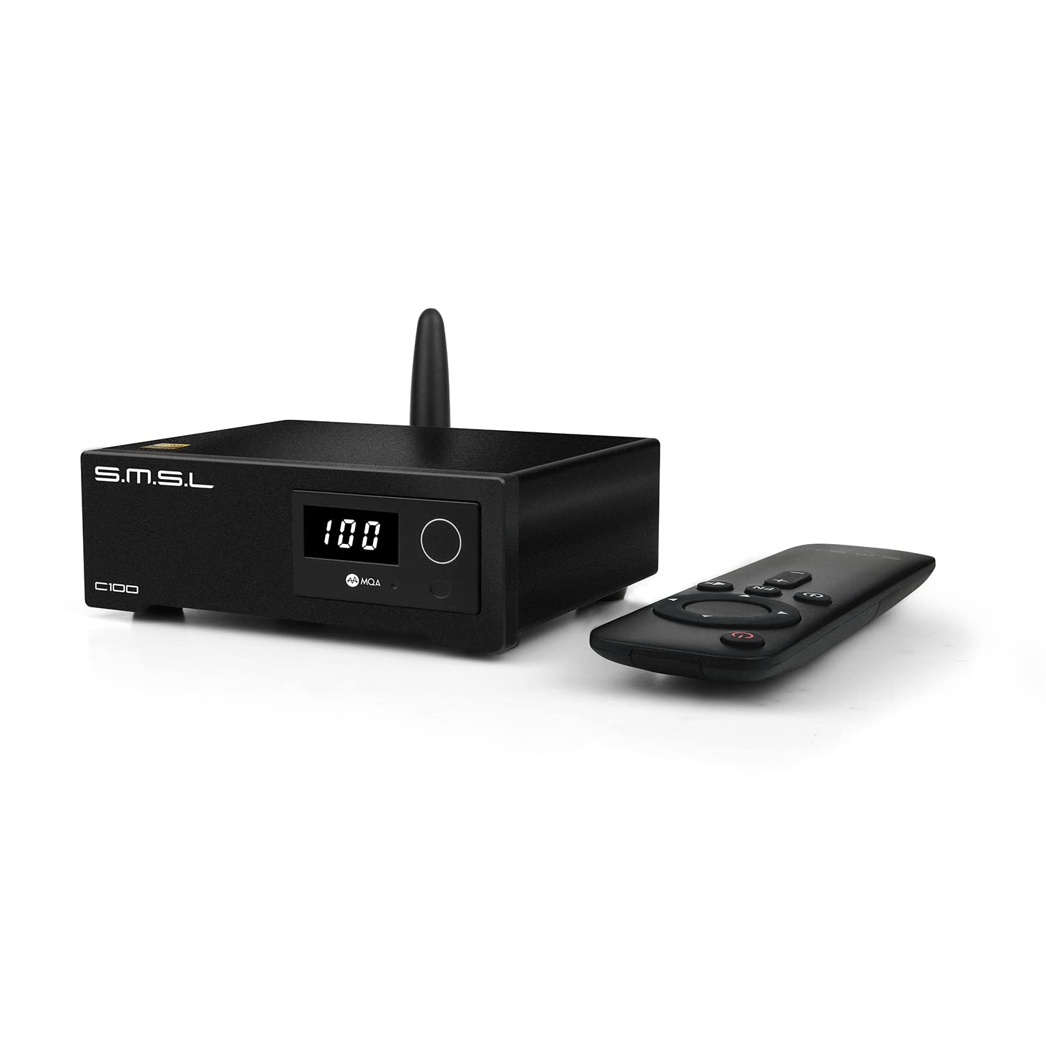

SMSL C100 (getestet und für gut befunden)
Dieser kleine Wunderkasten ist zwischen 100,- und 120,- (Stand 02/2023) bei amazon.de erhältlich.
Die Features und Funktionen sind wie folgt:
  • Hochwertige Chip-Bestückung mit AK4493S MQA DAC und XMOS XU316 USB DAC
  • Zusätzlich zum optischen und koaxialen Eingang auch noch
  • Bluetooth 5.0 Empfang und
  • USB-Input zur Verwendung als PC-Soundkarte
  • ansehnliche, kompakte IR-Fernbedienung
  • Status-Display
