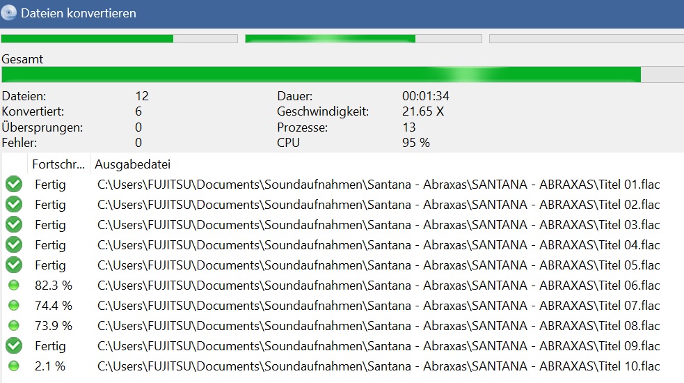

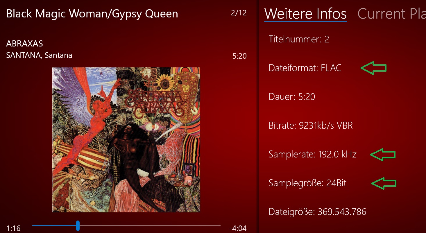

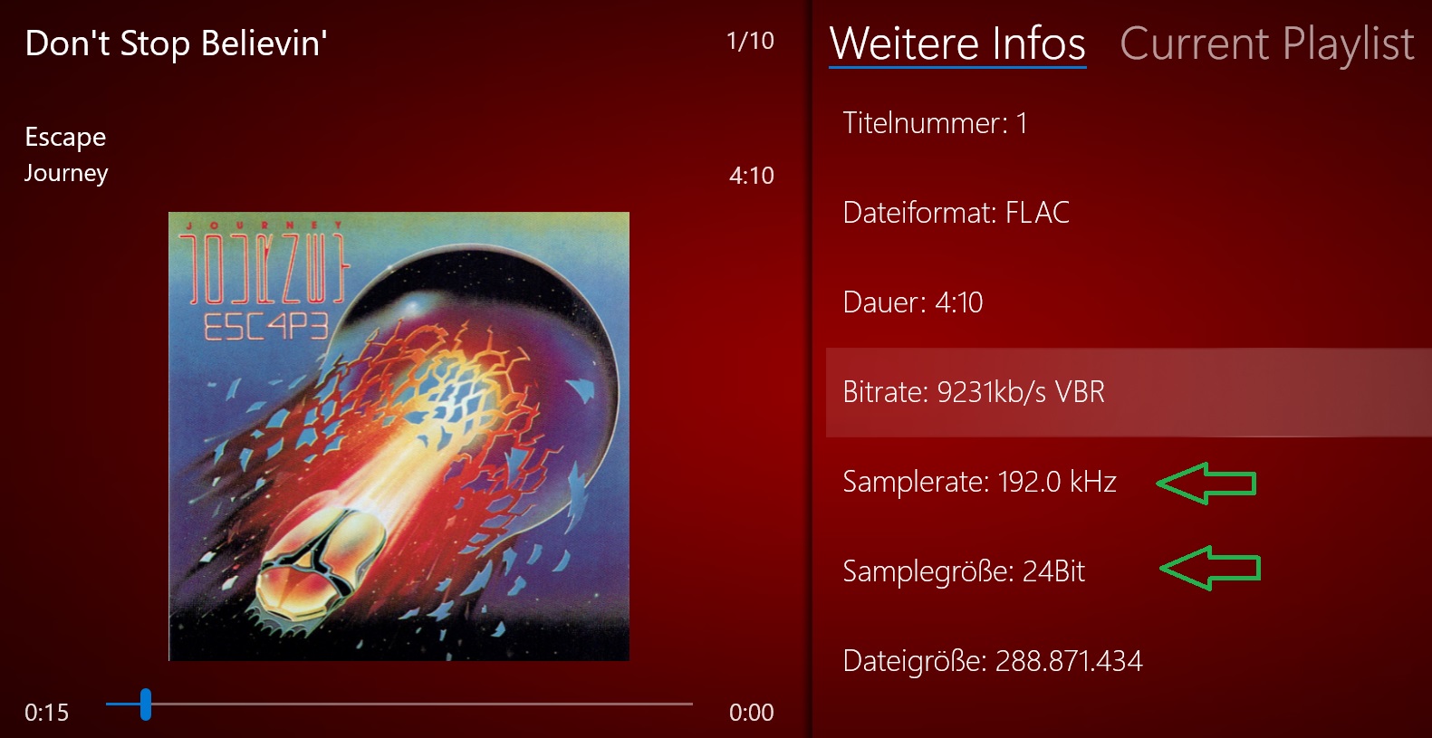

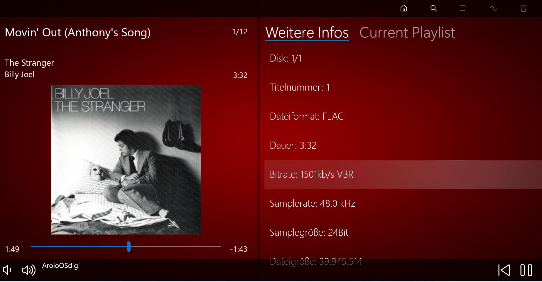

Hier schon mal 2 Bilder von gewandelten SACD`s - es funktioniert also schon mal im Anfangsstadium.

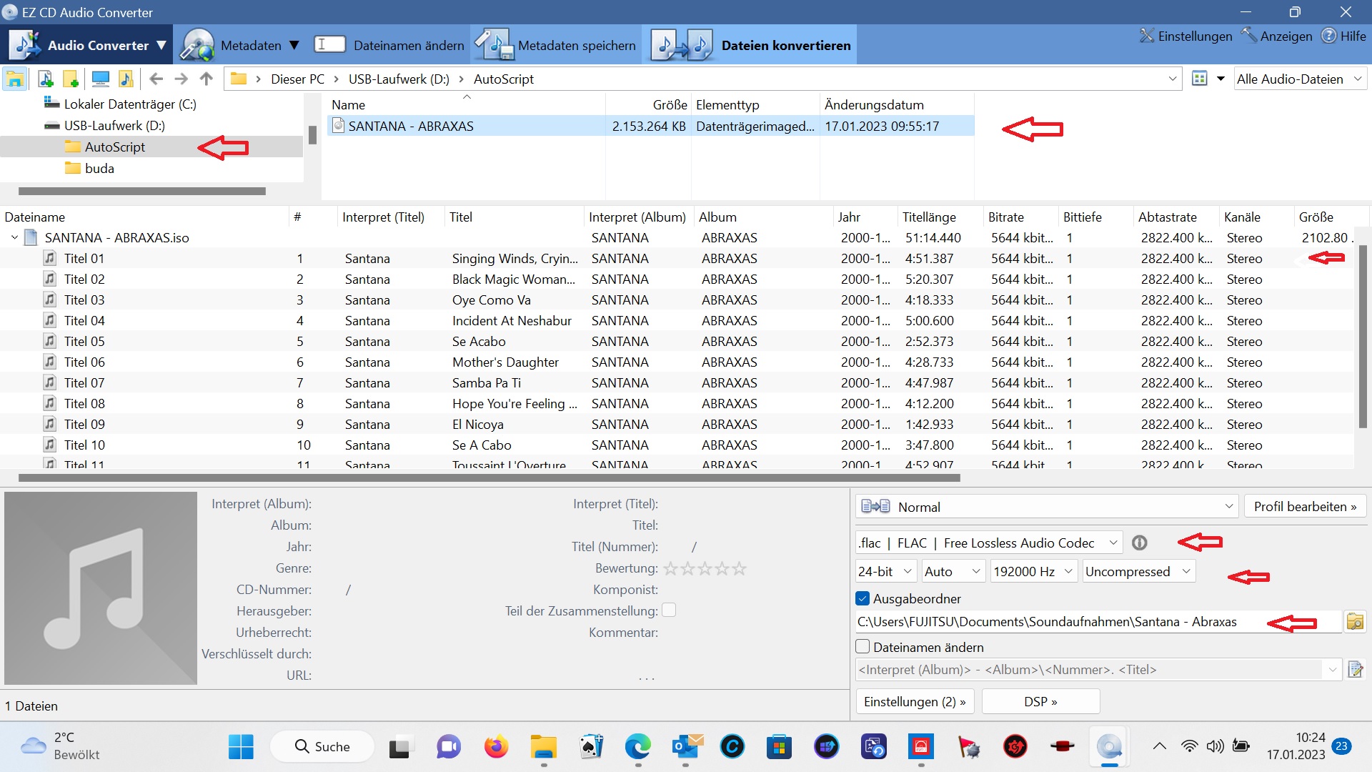

Ich habe nun in die letzten Tagen sehr viel getestet und viele Wege führten nicht zum Ziel.
Aber vielleicht habe ich einen sehr komfortablen Weg gefunden, SACD`s in Flac zu wandeln.
Statt 3 Schritten sind durch ein Programm "EZ-Audio Copy" nur noch 2 Schritte notwendig:
Schritt 1: ISO-Image mit dem geeigneten DVD-Player (siehe Liste vorher) erzeugen und danach den USB-Stick in den Rechner stecken.

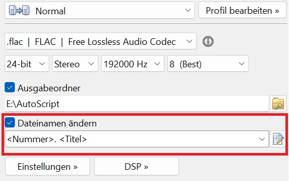

Schritt 2: EZ-Audio Copy aufrufen. Das Programm kann 21 Tage getestet werden; dann muss eine Lizenz für 39,95 € erworben werden.
Im Fenster wählt man nun das Unterverzeichnis Autostart des USB-Sticks aus. Dort befindet sich die gewandelte Datei als ISO.
Außerdem können sich auf der SACD z.B. 5.1-Tracks befinden. Man wählt aber nur die Stereo-Files aus, weil sonst die Ausgabedatei unnötig groß wird.
Als Ausgabeformat wählt man 192 KHz uncompressed und Format Flac aus und ggf. noch den Ausgabeordner. Danach klickt man oben auf Dateien konvertieren aus und los geht's !!

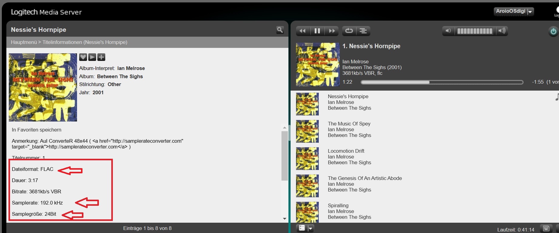

Am Schluss stehen die gewandelten Datei im Ausgabeordner bereit, die dann auf dem LMS kopiert werden können und dann zur Wiedergabe zur Verfügung stehen.
Achtung: Die Dateien sind sehr groß und sollten vorzugsweise auf einer SSD gespeichert werden, damit die Datenrate gewährleistet werden kann, sonst ruckelt es bei der Wiedergabe.
Ich war noch so frei und habe ein entsprechendes Cover-JPG aus dem Internet heruntergeladen und ins Verzeichnis kopiert und so sieht es dann zum Schluss aus:
Los geht's !! Eigentlich ganz einfach ! Das schwierigste dürfte sein, die richtigen Autostart-Dateien zu ermitteln, die danach auf den USB-Stick kopiert werden müssen.

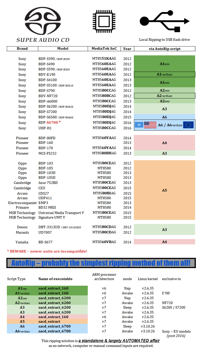

und hier noch ein Bild, welche für den jeweiligen Player verwendet werden müssen.

III. Pick the CORRECT script for your player by taking a look at SACD_AutoRip_overview.png and extract it FULLY (=incl. the AutoScript folder) onto the USB drive
A1neo & A2neo:
Basic instructions for the SACD AutoRip scripts:
I. Turn the "Quick Startup" option ON and the "Auto Disc Playback" feature OFF via your player's menu settings
II. Take a USB flash drive (8GB+) or external HDD, preferably formatted as NTFS

Hier ein Feedback, welches ich per E-Mail erhalten habe - es funktioniert also !!
das Auslesen der SACDs hat wunderbar geklappt. (ich habe noch den gleichen Player bei mir gefunden den du auch benutzt hast.) Vielen Dank für die Anleitung und den guten Tipp. Meine SACDs sind jetzt in meiner Musiksammlung auf der Festplatte.![]()

Bei mir wurden oft die Lieder mit 1.Titel, 2. Titel ... als Dateinamen auf der Festplatte abgespeichert.
Normalerweise sollte je doch eine fortlaufende Nummerierung und dann der Liedername erfolgen.
Durch folgende Änderung der Einstellung in "EZ CD Audio Converter" wird das richtige Dateiname erzeugt:
