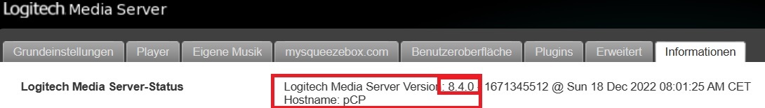

Update: LMS 8.4 und raspberry 3B+ auf PiCore funktioniert !!
piCorePlayer witl LMS 8.40.jpg (43.92 KiB) 26493 mal betrachtet
howto: https://docs.picoreplayer.org/how-to/upgrade_lms/
... und dient nun temporär für aroio als LMS-Serverquelle !!
