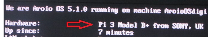

ich habe einen Preamp 14 von 2015. Wie bekomme ich raus, welcher Raspberry verbaut ist?
Was kostet eine update auf die aktuelle Version?

Einfach einen Monitor/TV über HDMI anschließen und booten. Am Ende wird dann die gefundene Hardware angezeigt.
Das dürfte die einfachste Methode sein ohne dass man den Preamp aufschrauben muss oder direkt remote sich mit dem Linuxsystem verbindet.
Ob 3B oder 3B+ verbaut ist, dürfte von der Performance nebensächlich sein.
Interessanter ist, ob eine DA-Wandler Typ1 oder Typ 2 verbaut ist. Der neuere Typ besitzt einfach mehr Auflösungsvermögen und gibt die Details einfach besser wieder.

alternativ kannst Du auch über das Web-GUI auf den Raspberry zugreifen (http://>IP-Adresse< oderr http://aroioex eingeben) und dort unter SYSTEM die das Kernel Log oder das systemlog aufrufen. Dort wird die der eingesetzte Raspberry aufgeführt.
