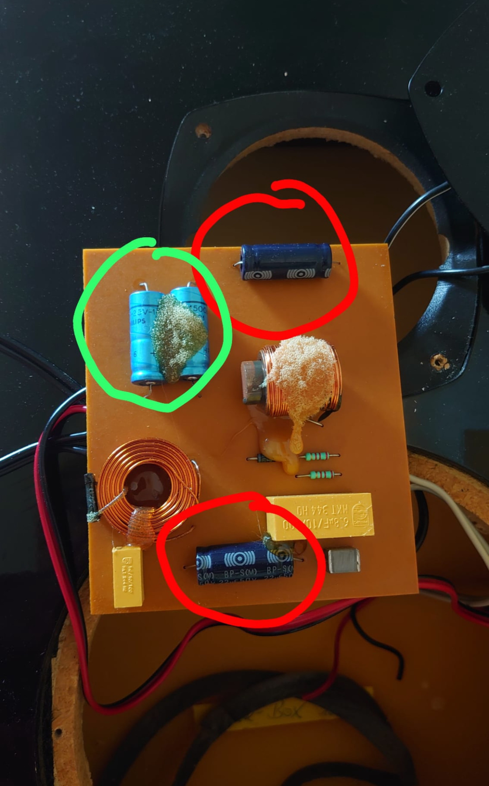

kann mir jemand die Werte von den Elkos benennen ? ( Frequenzweiche der Boxen )
Die Boxen : Audio Pro 2-25 waren nun über 10 Jahre vom Netz, habe Angst das die Hoch gehen :shock:
Ich würde diese gerne gegen Folienkondensatoren austauschen, für die Zukunft, dann sicherer -
Leider habe ich zwei unterschiedliche Hochtöner verbaut, keine Ahnung warum ! ? Im Grunde Baugleich /
Außenmaße / Baulich betrachtet. Der eine hat ein Gitter und die Drähte der Spule außen, der andere
ohne Gitter innerhalb von hinten / innen.
Vielleicht kann mir jemand sagen welche Chassis damals im Original verbaut worden sind ? ( Hersteller )
Ich kann auch gerne noch weiter Fotos anfügen vom Hochtöner, desweiteren suche ich noch 2 neue
Bässe : Visaton W 200 ( Art Nr. 9064 / 4 Ohm ) oder eben Nachfolger. Ich weiß nicht warum aber die
Originalen passen nicht mehr in die vorgegeben Löcher, gehäuse leicht verzogen ? Ansonsten sind die
Originalen völlig in Ordnung / Sicken. ( passen nur nicht mehr in die vertiefung )
Besten Dank -
Grüße EK
Re: Elkos aus der 2-25 / Werte bestimmen -
aus: https://audiokarma.org/forums/index.php ... en.620369/
The woofer is a common Philips AD80602/W4 and the tweeter is a Sipe,made in Italy.
These speakers use the teqnique with a big cap in series with the woofer.
Note how the electrolytics are DC polarized by the signal.
Da gibt es auch weitere Details zur Frequenzweiche nach login.
angegeben ist dort 2 x 1500uF/25v uns 22uF/50v unter und oben 15uF/50v.
