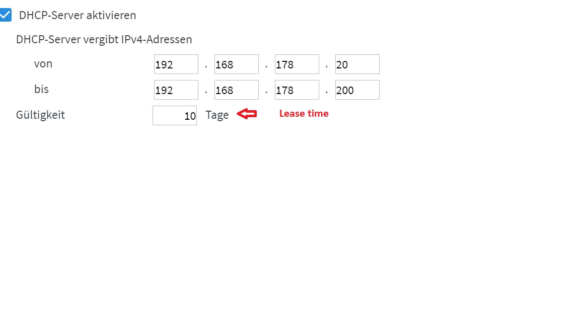

Verfasst: 10. Juni 2022, 12:36
Offtopic.
Zu der Auffrischung der IP am Router.
Wenn es daran liegen sollte, dann müsste es auch direkt nach einer Unterbrechung durch ausstecken auftreten.
Die IP wird über die Leasetime, welche am Router konfiguriert ist, festgelegt. Sie beträgt normalerweise 10 Tage.
AVM Lease Time.jpg (39.23 KiB) 37538 mal betrachtet
Solange der Rasperry über seine Mac-Adresse die Router kontaktiert, bekommt er immer wieder die gleiche IP.
