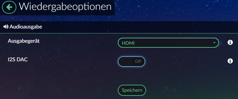

Dann habe ich versucht, die Soundwiedergabe über HDMI zu konfigurieren und das funtionierte.
Volumio 3 Out HDMI.jpg (68.03 KiB) 26694 mal betrachtet

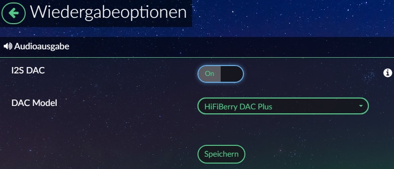

Als ich wieder in die Konfiguration reinging, erschien dort zusätzlich zu HDMI und Headphone auf einmal Hifiberry DAC+
Volumio 3 Out Hibiberry DAC+.jpg (68.03 KiB) 26694 mal betrachtet
Die Hifiberry DAC+ dürfte kompatibel zu Aroio DAC Typ 2 sein. DIe Wiedergabe funktionierte über Cinch-Out
