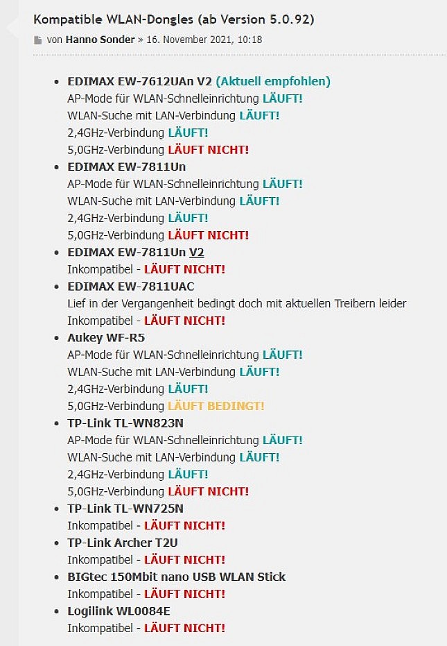

im Unterforum "Aroio Einrichten" unter "Aroio Netzwerkverbindung herstellen" hat Hanno eine Übersicht funktionierender Wlan- Dongles eingestellt.
Peter
Übersicht Wlan Dongles.jpg (145.42 KiB) 29347 mal betrachtet

Das hilft schon mal. Aber was meint @Hanno in seinem Ankündigungsthread denn mit:
Neue WLAN-Treiber für einige leistungsstarke WLAN-Dongles ...
Die als funktionierend gelisteten und insbesondere der Empfohlene, sind ja alte Kisten.
Re: Ersatz für EDIMAX EW-7811UAC für Aroio 5.1.X+
das Problem ist, dass wir einen Dongle finden mussten, der sowohl im alten AroioOS, als auch im neuen unterstützt wird.
Der Treiber für den EW-7811UAC ist leider aktuell im System nicht zuverlässig zu integrieren. Als Kompromiss haben wir uns daher erst einmal auf den EW-7612UAn V2 gestützt, auch wenn dieser nicht ganz aktuell ist. Aber auf der anderen Seite: was muss er denn können? Klar, 5Ghz wäre auf lange Sicht wünschenswert, da schauen wir mal, aber der genannte ist bis dahin der, den wir mit unseren Geräten ausliefern und der läuft absolut zuverlässig, sowohl in den ganz frühen Versionen des AroioOS, als auch in der neuesten.
