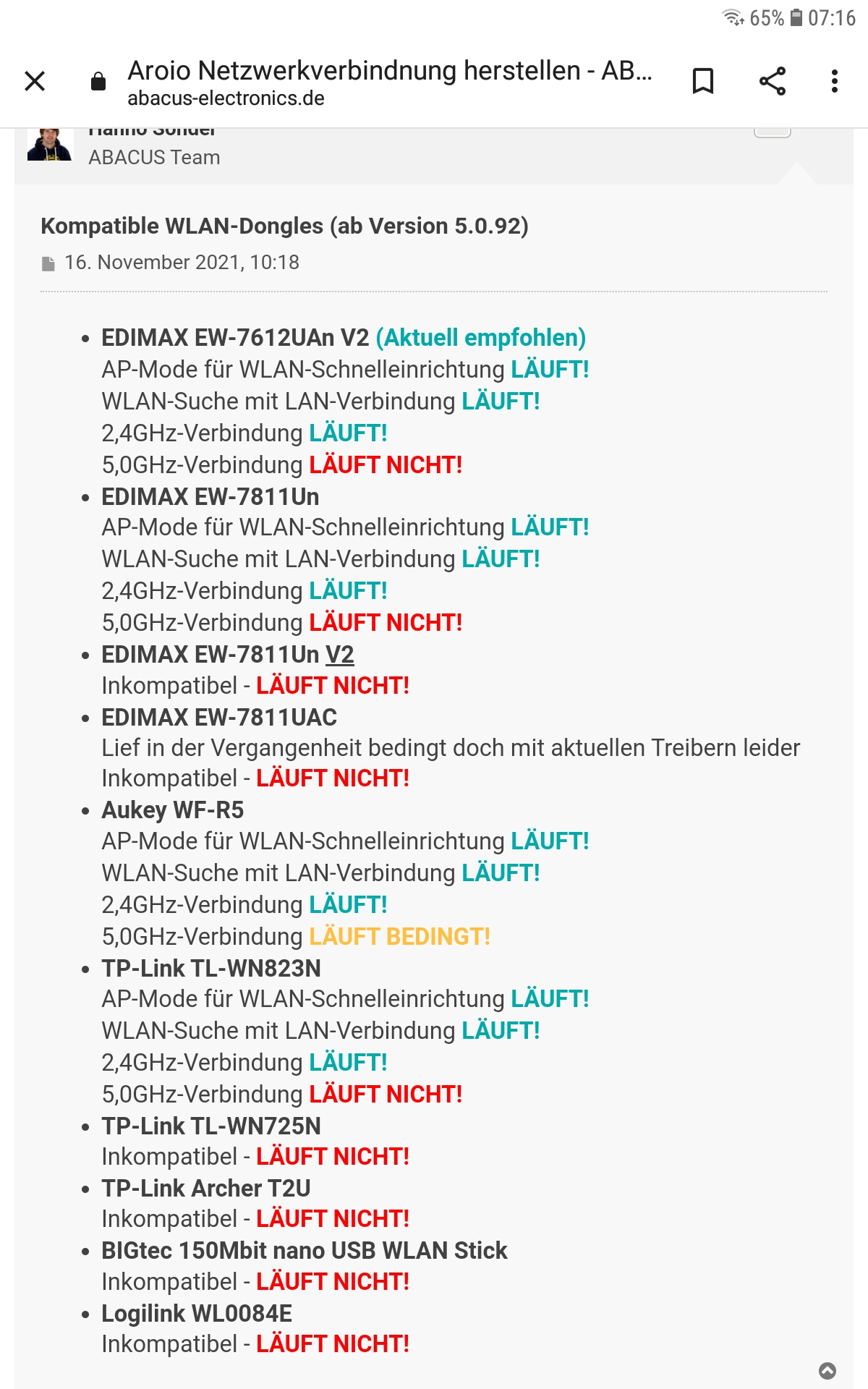

Der Edimax EW 7811 UN funktioniert nur mit 2,4 GHz. Siehe Übersicht von Hanno.
Peter
