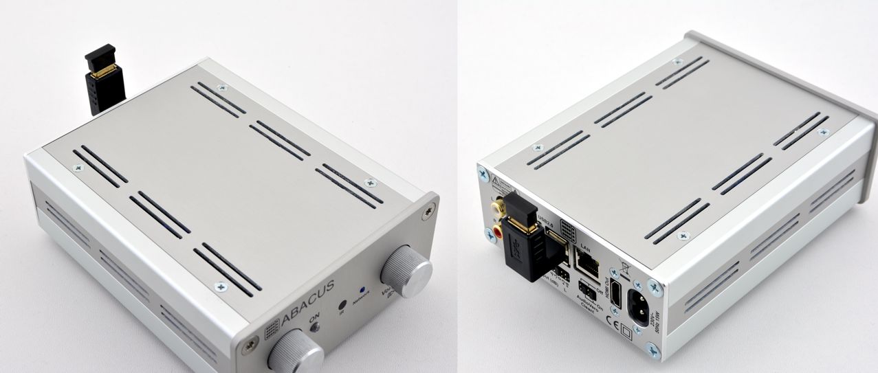

Damit man einen Aroio als Bluetooth-Empfänger für Medienwiedergabe nutzen kann, muss zunächst ein kompatibler USB-Bluetooth-Dongle in einen der vier USB-Steckplätze eingesteckt werden.
Anwendungsbeispiel aplic-Dongle mit AroioLT
Kompatibel sind eigentlich die meisten USB-Bluetooth-Dongles mit mindestens 4.0 Standard. Probleme machen Bluetooth-WLAN-Combo-Dongle.

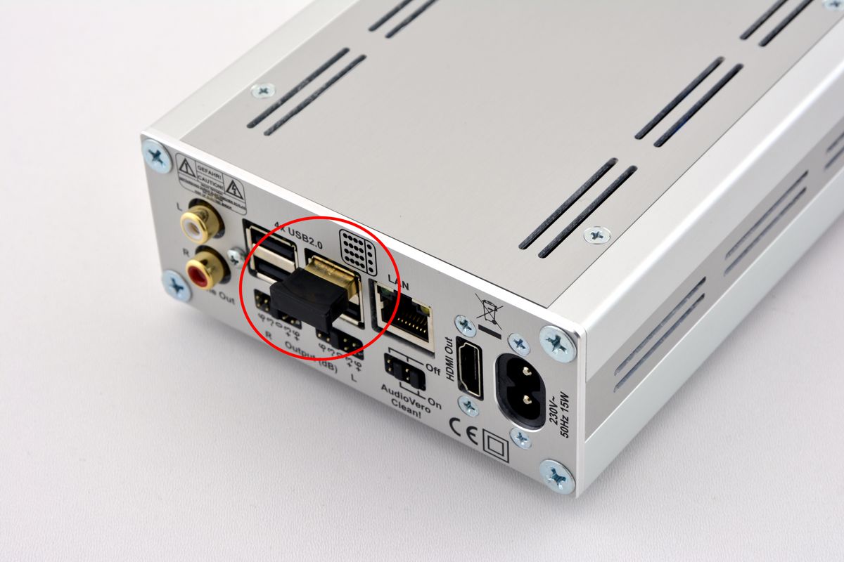

Getestet und für kompatibel befunden wurden z.B.: Um die Reichweite des Dongles und seine mechanische Zugänglichkeit zu verbessert empfiehlt sich unter Umständen eine kurze USB-Verlängerung oder ein kleiner 90°-Adapter. Dadurch umgeht man die abschirmende Wirkung des Metallgehäuses.
Anwendungsbeispiel aplic-Dongle mit AroioLT mit 90°-Adapter

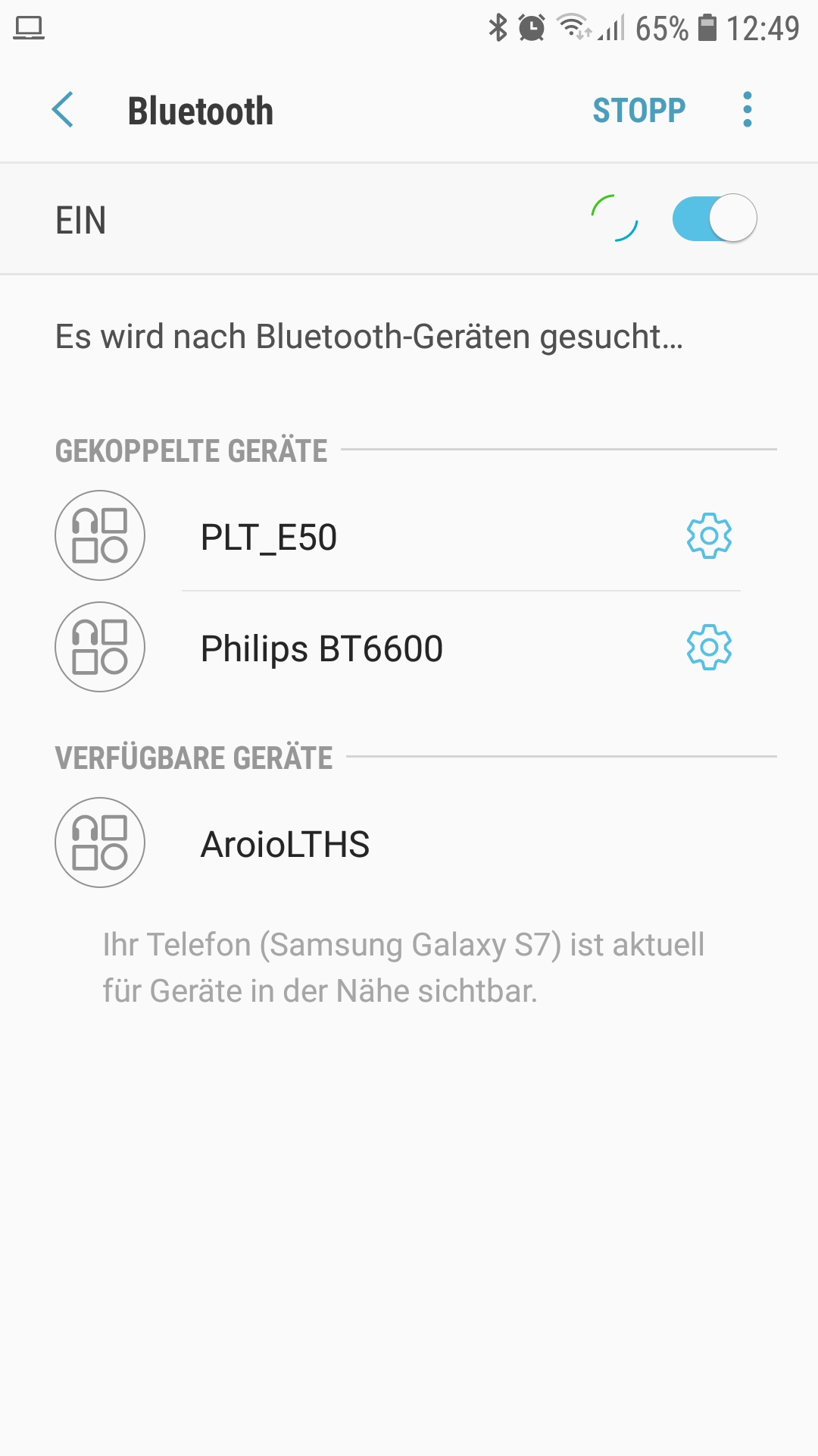

Ich öffne dazu die Bluetooth-Einstellungen und aktiviere erforderlichenfalls Bluetooth.
Nach eine Klick auf [Scannen] werden verfügbare Bluetooth-Geräte in Reichweite angezeigt.

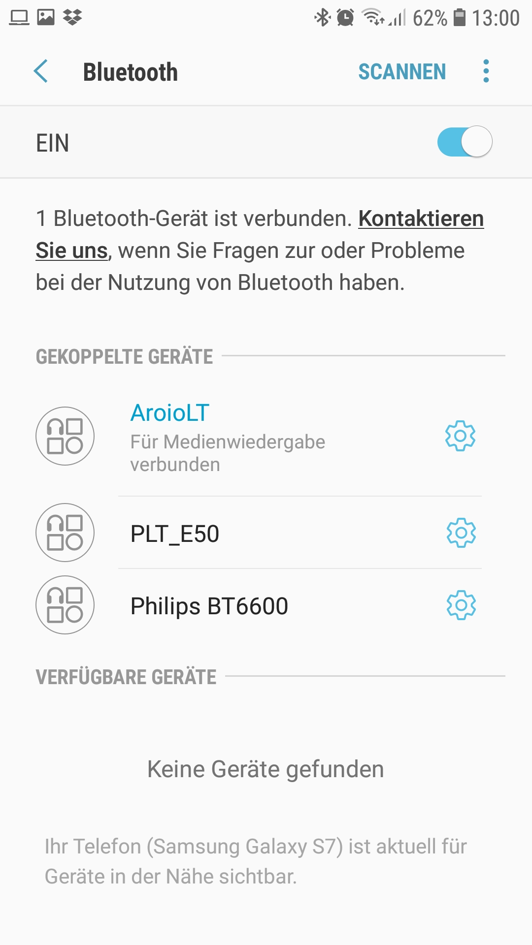

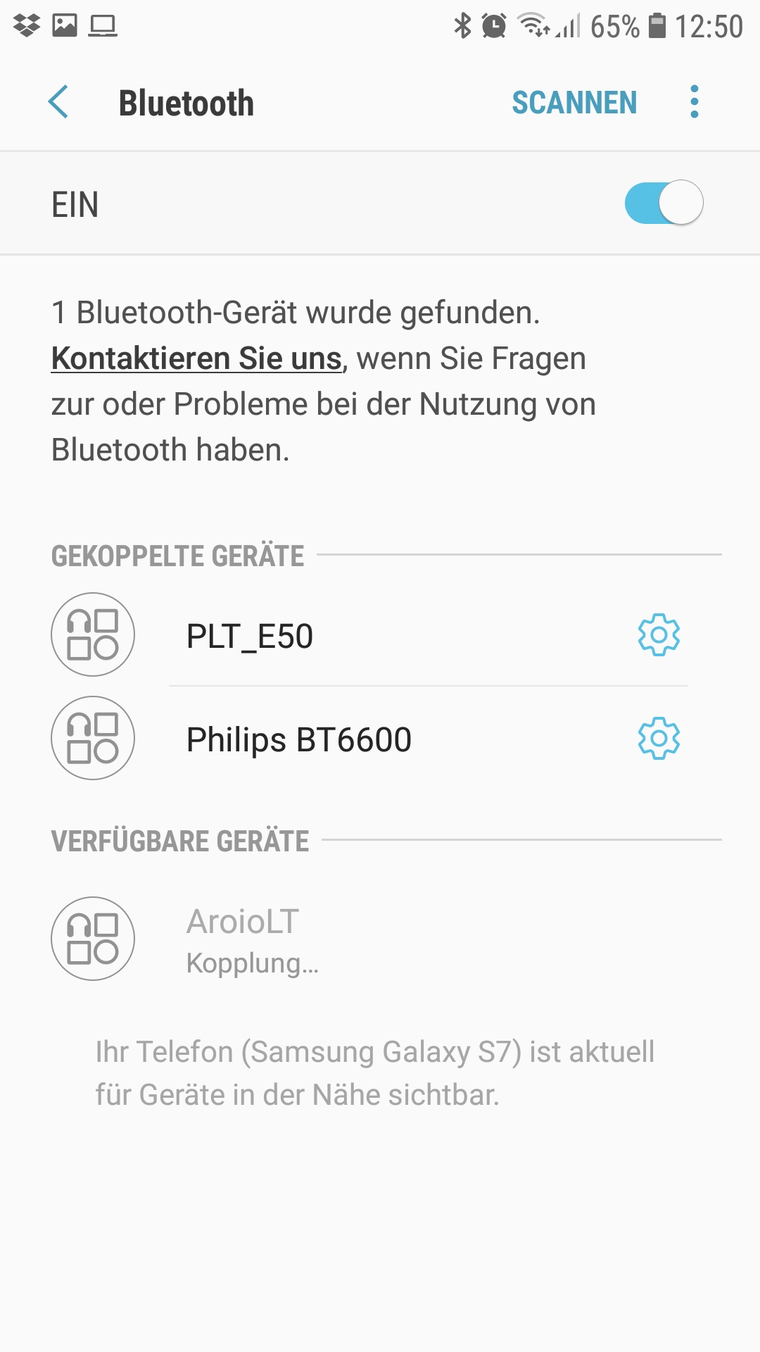

Die Kopplung wird gestartet
Der Aroio ist für Medienwiedergabe verbunden und aktiviert.
