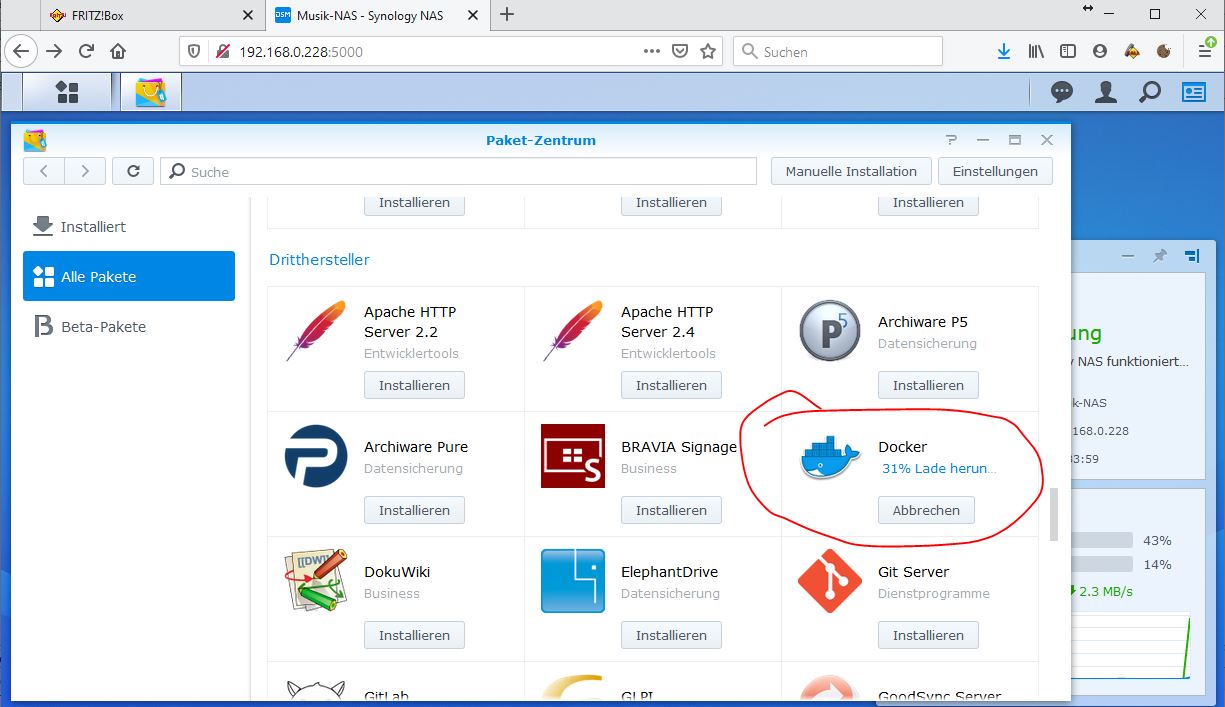

Nun installieren wir das Docker-Paket.

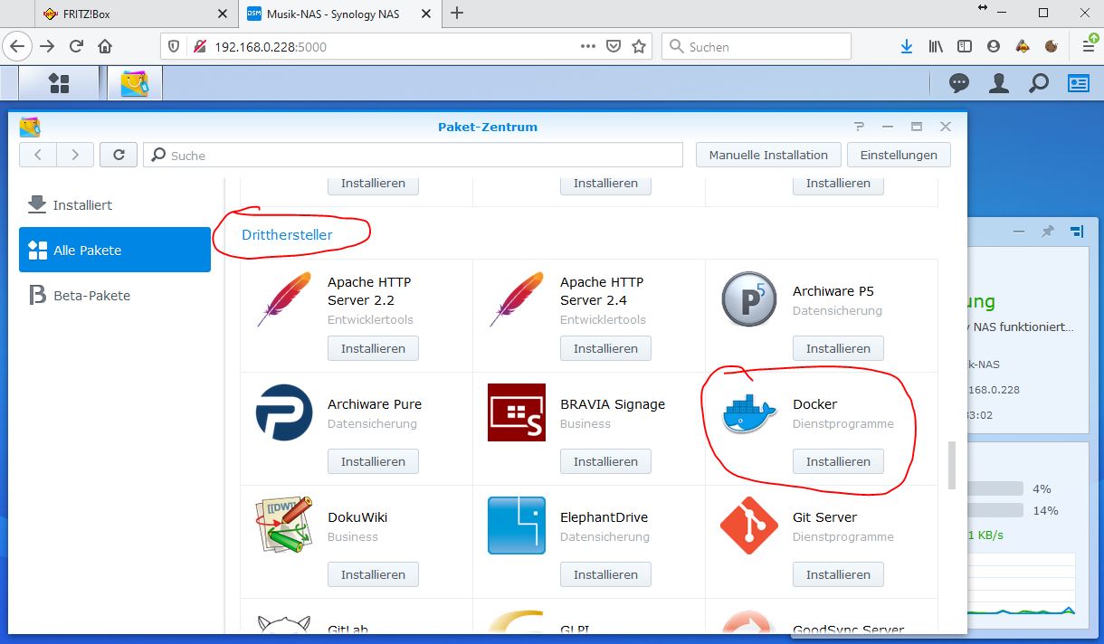

Wir finden es im Paketzentrum unter [Alle Pakete] und dann unter [Dritthersteller].
Nach Klick auf [Installieren] wird das Paket heruntergeladen:
(Sollte der Docker im Paketzentrum nicht zu finden sein, so kann man ihn nach Auswahl des NAS-Modells hier herunterladen: https://www.synology.com/de-de/support/download und dann manuell installieren.)

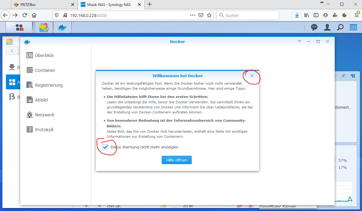

Nachdem der Docker installiert ist können wir auf [Öffnen] klicken und bekommen zunächst einen gut gemeinten Hinweis, den wir zur Kenntniss nehmen und dann deaktivieren können.

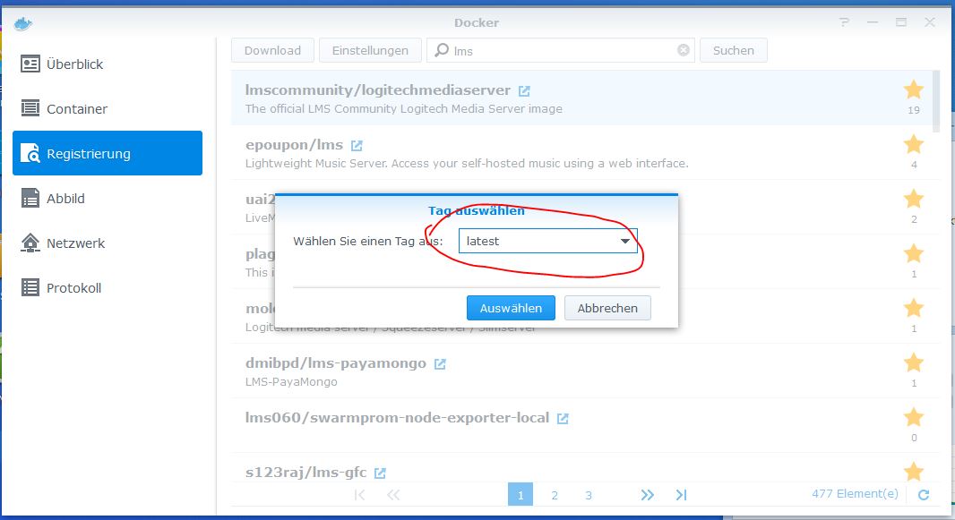

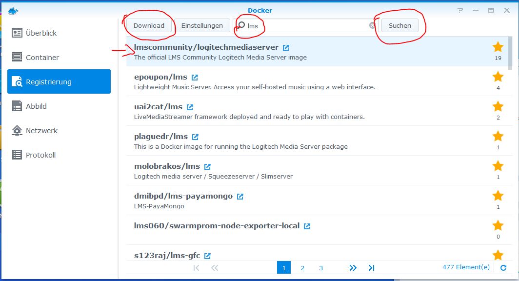

Nun geht es darum, den Docker-Container für den Logitech Media Server zu suchen. Dazu gehen wir auf [Registrierung] und geben oben im Suchfeld "lms" ein. In den Suchergebnissen finden wir den Container "lmscommunity/logitechmediaserver", auch beschrieben als offizielles LMS Community image. Wir wählen es aus uns klicken oben auf Download.
Nun sollen wir einen "Tag" auswählen. Das ist quasi die Version des verwendeten LMS. Man kann entweder eine Version gezielt auswählen oder aus den drei Varianten
  • "latest": Die neueste freigegebene Releaseversion, die tadellos funktionieren sollte
  • "stable": Eine etwas neuere Version mit einigen Verbesserungen zur "latest"
  • "dev": Die neueste Entwicklungsversion mit neuen Features und Funktionen, aber nicht zwangsläufig stabil
Um hier auf Nummer Sicher zu gehen wählen wir "latest" und klicken auf [Auswählen].

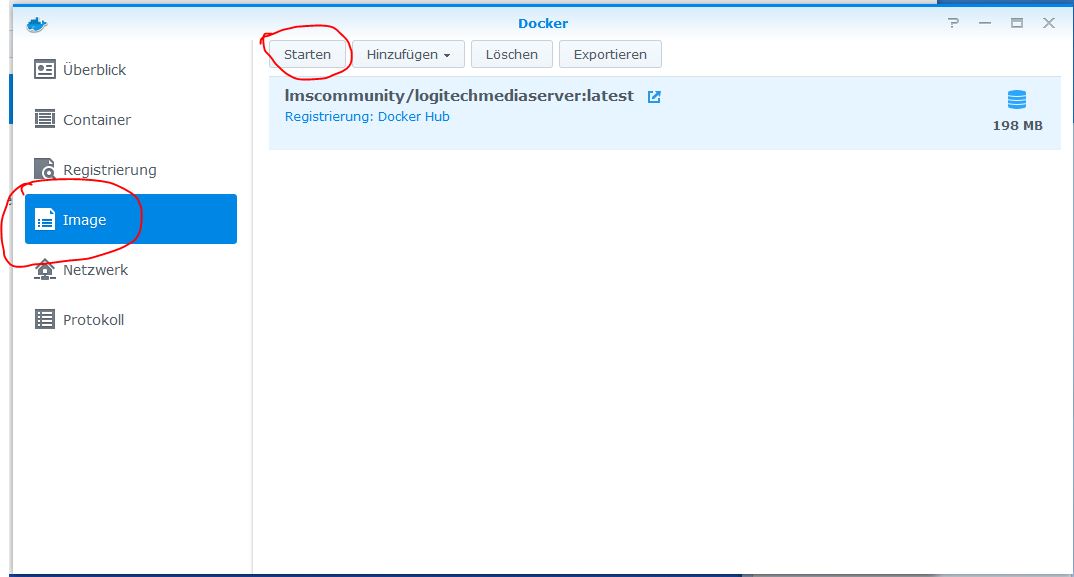

Nun wird der Container heruntergeladen. Wenn das geschehen ist (dauert ein bisschen, je nach Geschwindigkeit der Internetverbindung) kann man ihn unter [Image] finden und auswählen und dann oben auf [Starten] klicken.

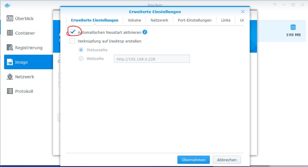

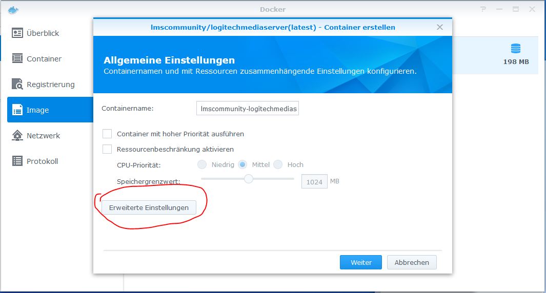

Vor dem ersten Start öffnet sich ein Fenster mit allgemeinen Einstellungen. Hier müssen wir noch ein paar Dinge konfigurieren.
Dazu klicken wir auf [Erweiterte Einstellungen].
Im ersten Karteireiter aktivieren wir den automatischen Neustart des Containers.

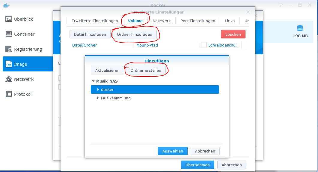

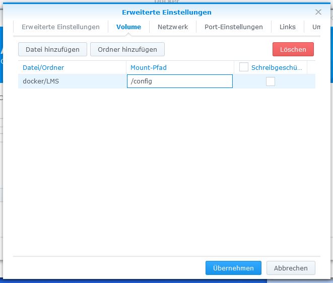

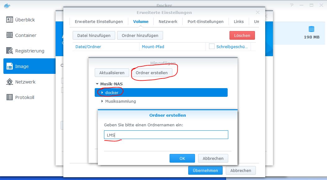

Im Karteireiter [Volume] werden dem Docker nun die Ordner auf der NAS zugeteilt (im Linux-Jargon sagen wir "gemountet"). Dazu klicken wir auf [Ordner hinzufügen]. Es öffnet sich ein Fenster, in dem wir unsere NAS sehen und unseren Musiksammlung-Ordner. Außerdem sehen wir den Ordner "docker", der vom System angelegt worden ist. Letzteren klicken wir an und klicken auf [Order erstellen].

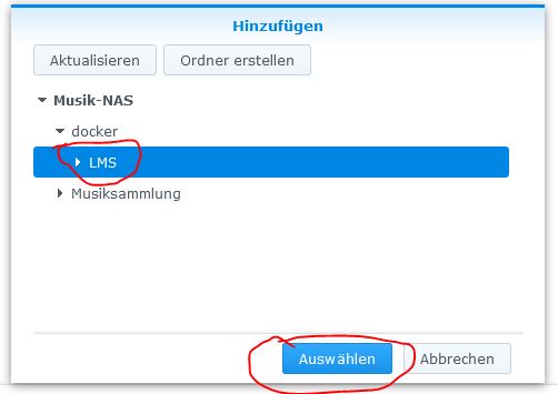

Wir erstellen einen Ordner namens "LMS", in den der Docker die Einstellunges des Logitech Media Servers speichern kann...
und wählen ihn aus, indem wir auf [Auswählen] klicken.

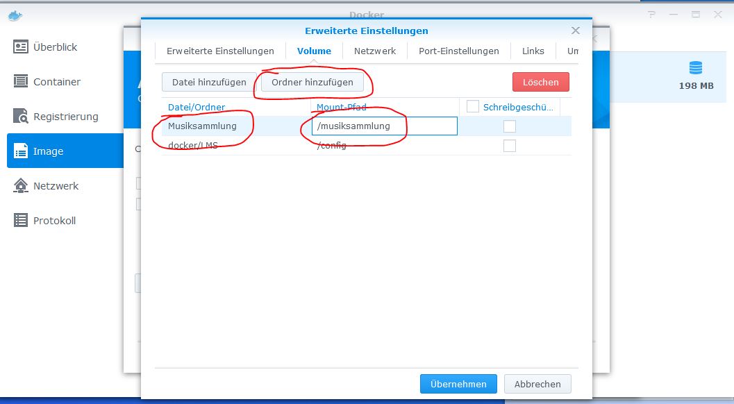

Danach müssen wir den "Mount-Pfad" angeben.
Wir verwenden hier "/config". Hier speichert der LMS dann später seine Einstellungen hin. Den Schreibschutz aktivieren wir dafür dementsprechend nicht.
Wir fügen nun noch einen Ordner für unseren Ordner "Musiksammlung" hinzu und mounten ihn nach "/musiksammlung"

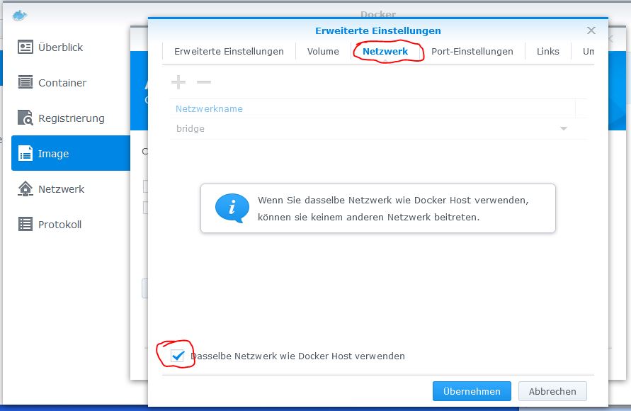

Als nächstes gehen wir auf den Karteireiter [Netzwerk] und setzen unten den Haken bei [Dasselbe Netzwerk wie Docker Host verwenden].
Dadurch entfallen die Einstellungen unter [Port-Einstellungen].

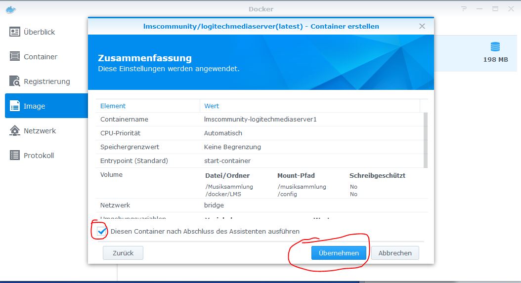

Es kommt eine Zusammenfassung und durch Klick auf [Übernehmen] starten wir den Docker-Container.
