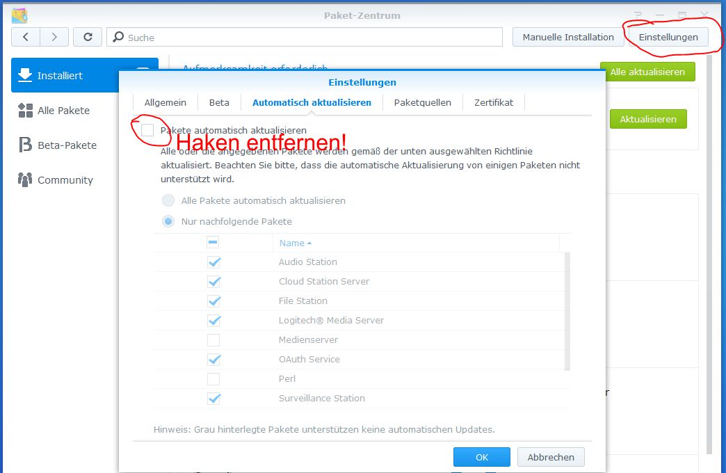

Um das zu verhindern sollte die automatische Aktualisiertung des Perl-Pakets deaktiviert werden.
Sicherheitshalber sollte die automatische Aktualisierung für alle Pakete deaktiviert werden.

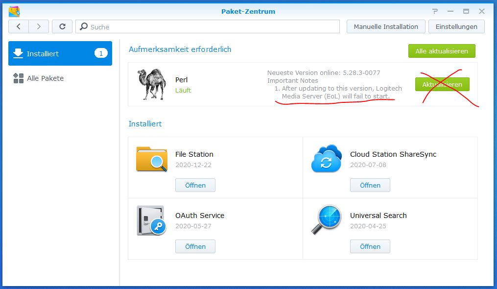

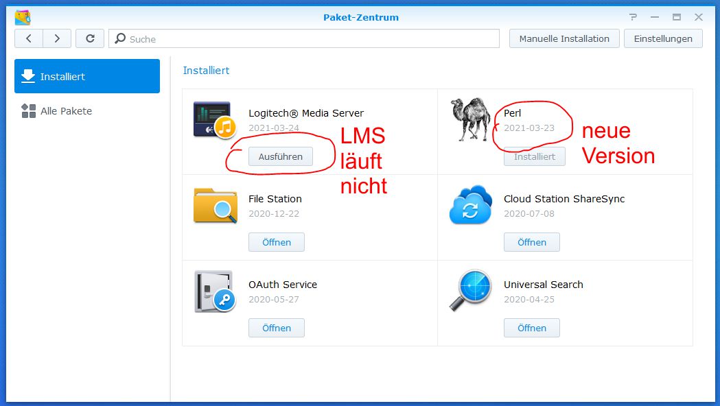

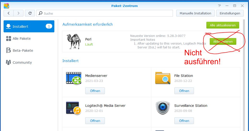

Nach Öffnen des Paketzentrums sieht man zu einen, dass der LMS nicht läuft, zum anderen auch die Ursache dafür, nämlich die neue Perl-Version.

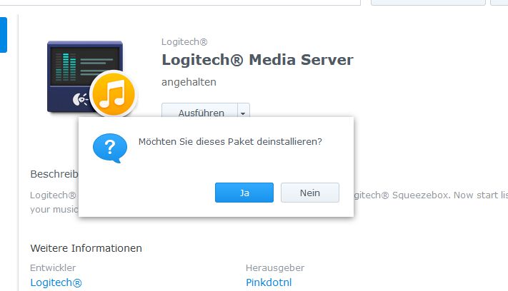

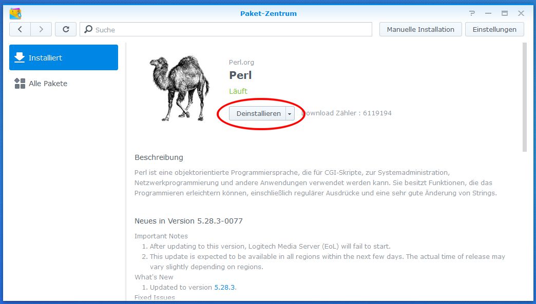

Wenn man nun den Logitech Media Server anklickt sieht man eine Detailseite und kann dort [Deinstallieren] anklicken.
Im Folgenden die Deinstallation bestätigen.

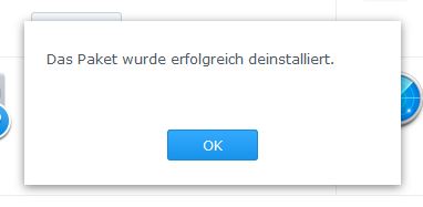

Nach der Deinstallation gibt es eine Bestätigung:

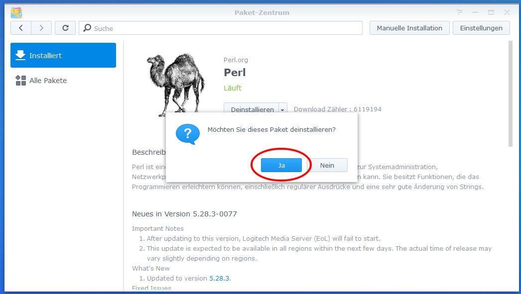

Danach kann nun auch Perl deinstalliert werden. Die Reihenfolge geht nur so rum, da Perl nur entfernt werden kann, wenn der LMS schon entfert wurde.
Deinstallation bestätigen:
Auch hier gibt es eine Bestätigung:

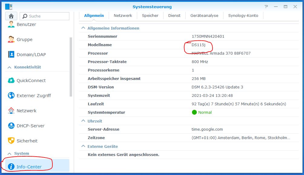

Nun muss man sich die vorherige Perl-Version herunterladen und auf dem PC zwischenspeichern. Hierfür ist es erforderlich, den CPU-Typ der NAS zu kennen.

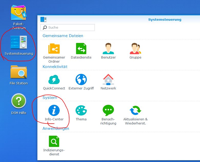

Den erfährt man im Info-Center der NAS-Systemsteuerung:
In der Tabelle unter "Modellname", also hier "DS115j".

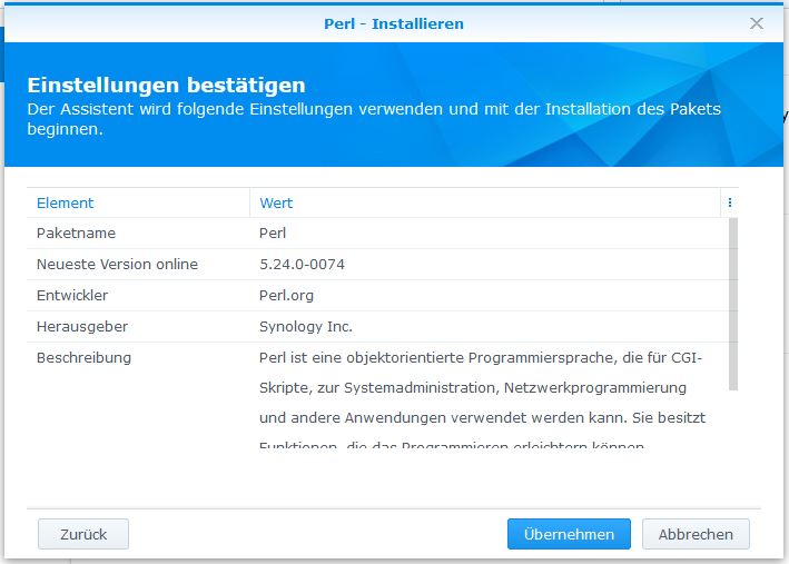

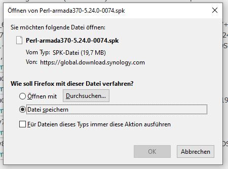

Nun muss man Perl in der vorherigen Version (5.24.0-0074) herunterladen. Für die ensprechenden NAS-Modelle sind hier die passenden Downloadlinks: Die nun heruntergeladene Datei kann einfach auf dem PC zwischengespeichert werden, z.B. im Standard-Download-Verzeichnis.

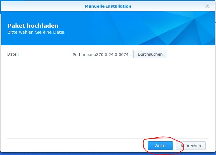

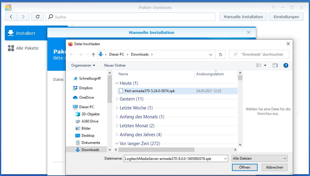

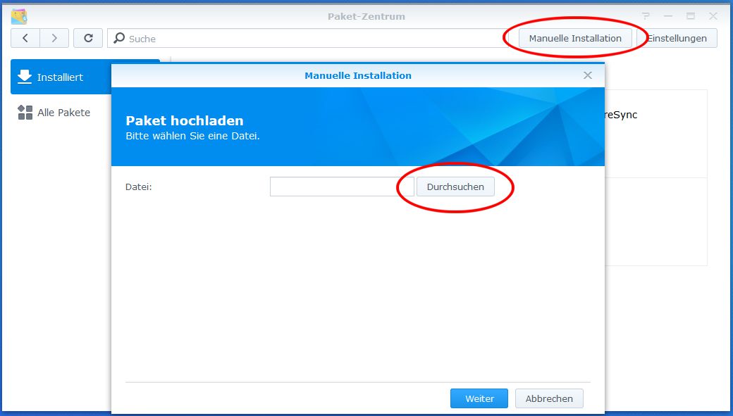

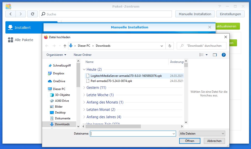

Nun muss man im Paketzentrum auf [Manuelle Installation] klicken und dann dort auf [Durchsuchen]:
Dort muss man dann aus dem entsprechenden Download-Verzeichnis die Datei auswählen und auf [Öffnen] klicken.
Und anschließend kann man nun mit der ausgewählten Datei fortfahren:
Die Datei wird nun verarbeitet, das kann 1-2 Minuten dauern.
Anschließend werden einem die Informationen zu dem Paket angezeigt und man kann die Installation durch Klick auf [Übernehmen] starten.

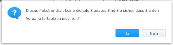

Da es sich bei dem LMS nicht mehr um ein von Synology offiziell unterstütztes Paket handelt erhält man eine Meldung, die man zum Fortfahren bestätigen muss:

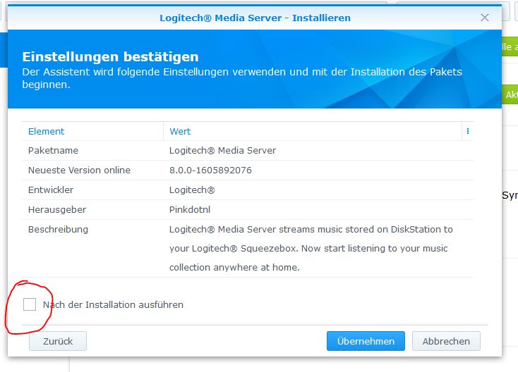

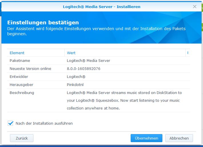

Danach bekommt man wieder Informationen angezeigt, diesmal zum Logitech Media Server. Die Installation wird gestartet durch Klick auf [Übernehmnen].
Danach dauert die Installation etwas länger, je nach Prozessortyp mehrere Minuten.

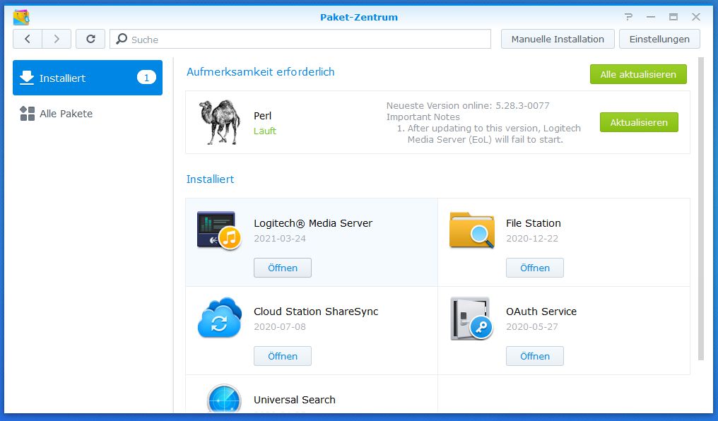

Nach der Installation kommt man zurück auf die Startseite des Paketzentrums.
Unter den installierten Paketen taucht nun der Logitech Media Server auf und wird automatisch gestartet. Wenn das erfolgt ist kann man durch Klick auf [Öffnen] sein Webinterface aufrufen (IP-Adresse der NAS mit Port 9002 dahinter) und muss dann mit der Einrichtung fortfahren.

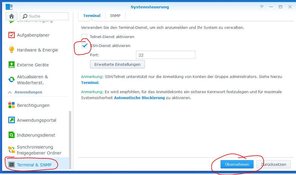

  • SSH-Dienst der NAS aktivieren unter [Systemsteuerung]->[Terminal & SNMP] (falls noch nicht vorhanden)

  • LMS wieder installieren (aber noch ohne ihn zu starten)

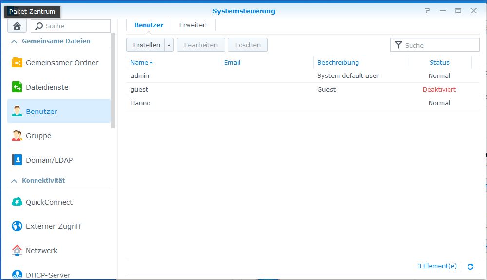

Zunächst muss man das admin-Konto in der Benutzerverwaltung aktivieren, denn nur damit hat man Zugriff auf die entscheidenden Dateien im System.
Die Benutzerverwaltung findet man im Webinterface in der Systemsteuerung unter [Benutzer].
Dort dann das Konto "admin" anklicken und oben auf [Bearbeiten] klicken.
Dann öffnet sich das Fenster mit den Einstellungen. Man muss ein Passwort vergeben (und sich gut merken) und im unteren Bereich den Haken bei [Dieses Konto deaktivieren] natürlich entfernen.
Danach mit [OK] bestätigen.

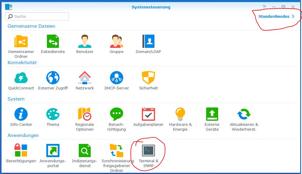

Nun muss der SSH-Dienst (also der Zugriff auf die Systemdateien von außen über LAN) aktiviert werden.

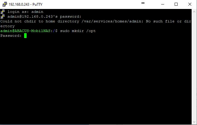

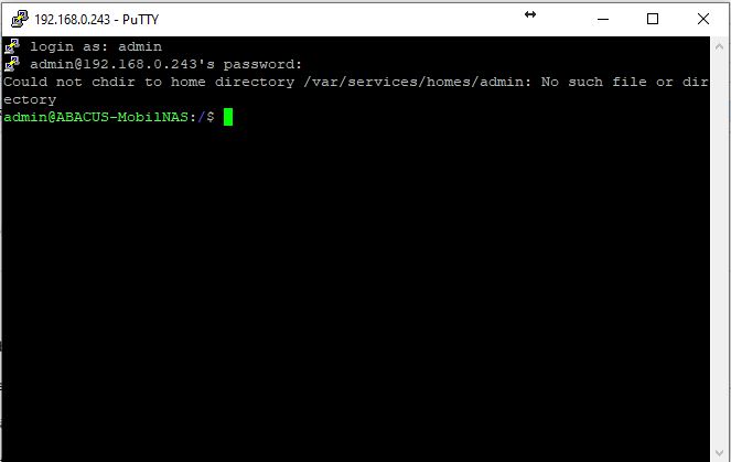

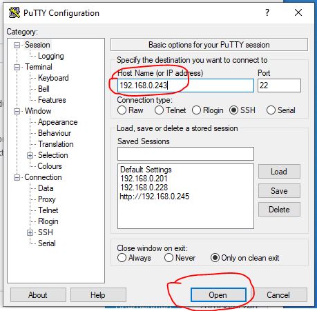

Im oberen Bereich muss man nun entweder die IP-Adresse oder den Host Name der NAS eingeben. Der Port für die SSH-Verbindung ist 22 und eigentlich vorgegeben.
Wenn man nun auf [Open] klickt, öffnet sich ein sog. Terminal-Fenster und man wird gebeten, sich einzuloggen.
Hinter "login as:" muss man nun den Namen des Admin-Kontos von weiter oben eingeben, also in diesem Fall "admin". Nach Bestätigung mit "Enter" muss man auch das entsprechende Passwort eingeben. Achtung: es erfolgt keine Anzeige des Passwortes, auch nicht mit Sternchen.
Nach erneutem Drücken der Entertaste erscheint die Zeile
admin@ABACUS-MobilNAS:/$
bzw. natürlich mit dem tatsächlichen Namen der NAS.

Mit folgendem Befehl muss man jetzt erst mal ein Verzeichnis anlegen, in das die Einstellungen gesichert werden können:
sudo mkdir /opt
In Putty kann man den Code einfach aus der Zwischenablage einfügen, indem man mit der rechten Maustaste in das Fenster klickt. Nach Bestätigung mit der Enter-Taste wird man erneut aufgefordert, das Adminpasswort einzugeben.
Das Verzeichnis wird nun angelegt, man erhält aber im Erfolgsfall keine besondere Rückmeldung.
Um die LMS-Daten zu sichern muss man nun die Daten aus dem Verzeichnis mit dem Pfad "/var/packages/SqueezeCenter/target/prefs" in den soeben neu angelegten Pfad "/opt" kopieren. Das geht mit dem Befehl
sudo rsync -rlptg /var/packages/SqueezeCenter/target/prefs /opt
und erneuter Passworteingabe.
