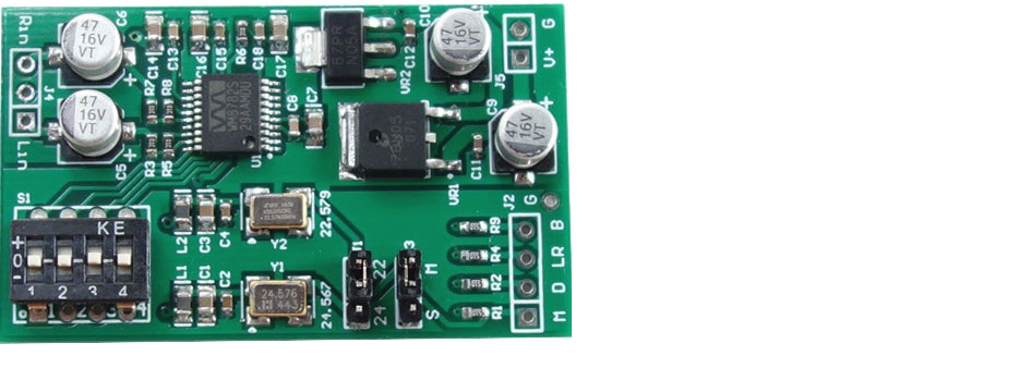

Ich habe einen Analog nach I2S-Wandler auf Grundlage eines WM8782 bestellt
ADC chip WM8782 index parameters:
SNR: 100dB
THD: -93dB
Sampling accuracy: 8K-192K / 16-24bit
Er besitzt 2 Spannungsregler für den Analog- und Digitalteil.
Damit ist die vorsorglich vorgesehene hochpräzise Spannungsversorgung mit einem LT4042 nicht mehr notwendig.
11€ WM8782 Board inkl. Versand
3€ USB 9V Spannungsregler inkl. Versand.
Mit einen USB -> 9V Spannungsregler wird er sehr wahrscheinlich direkt über die USB-Buchse des aroio versorgbar sein und man bekommt zusammen mit der Hifiberry digi i/o so ein komplettes Digital in und digital out System für Lautsprecher, die einen Digitaleingang oder DSP mit Digitaler Frequenzweiche besitzen. Zusätzlich ist mit dem WM8782 die Analogwelt integriert.
