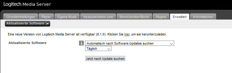

Also ich hab ne Synology NAS auf dem der LMS installiert ist und da greif ich dann mit dem Aroio drauf zu.
Nun hab ich am 15.12.2020 eine Meldung meines NAS bekommen dass es eine neue Version vom LMS gibt.
Diese habe ich dann installiert. Version 8.0.1-1607087403.
Screenshot_2020-12-26 Server-Einstellungen.png (16.04 KiB) 31767 mal betrachtet
Screenshot_2020-12-26 Server-Einstellungen(1).png (13.98 KiB) 31767 mal betrachtet
Nun greife ich auf den LMS direkt zu und gehe einfach mal so auf die Suche nach aktualisierter Software.
Und siehe da. Der wird fündig. Er bietet mir die Version 8.1.0 an (kein Schreibfehler).
Zumal die Versionsnummer ja höher ist als die die ich auf meinem NAS installiert habe, weiss ich nun nicht was ich machen soll.
Kann mir da jemand einen Rat geben? Wäre nett.

mal ein paar Vermutungen meinerseits, habe das auch bei mir mal nachgeschaut.
Auf meinem Synology-NAS (DS216play) habe ich die aktuelle Version 8.0.0 drauf, es wird mir auch kein Update über das DSM angeboten.
Gehe ich direkt in den LMS, erscheint auch bei mir der Hinweis auf eine Version 8.0.1.
Meine Vermutung ist, dass es dabei um eine fehlerhafte Anzeige im LMS handelt, da die aktuellste Version für die Plattform _x86_64 die Version 8.0.1 ist.
Das auf meinem NAS noch die Version 8.0.0 läuft, liegt wohl an der Monaco-Plattform meiner DS216play
Ich habe es jetzt nicht versucht, die vermeintliche Version 8.1.0 zu installierern, um mir nicht unnötige Propleme zu verschaffen, bin froh, dass das alles zur Zeit sehr stabil bei mir läuft.
Nach sourceforge.net ist für meine DS216play die Version 8.0.0 auch noch die aktuellste

Hallo Hironimus,
danke für Deine Antwort und Vermutung.
Die ist naheliegend. Hab die 218+ und da wurde mir über DSM die LMS 8.0.1 angeboten.
Ich will da im LMS auch nichts versuchen und die 8.1.0 installieren, die ja dann wahrscheinlich eh die 8.0.1 ist.
Also negiere ich mal die Anzeige im LMS.

hier ist die Version 8.1 downloadbar:
https://downloads.slimdevices.com/nightly/index.php
oder direkt unter
https://downloads.slimdevices.com/night ... hp?ver=8.1
Ich habe sie mal bei meinem picoreplayer über die Funktion "Nightly Updates" direkt aufgespielt.

Jedoch handelt es sich da ja um Betaversionen.
Ist das nicht problematisch.
Ich habe ja auf meinem NAS 218+ die von Synology freigegebene Version vom LMS 8.0.1
Für Betas gibts da keine Freigabe.
Ich habe mich ja nur gewundert, weshalb nach dem Installieren von LMS 8.0.1 auf dem NAS dann unter Logitech Media Server auf eine neue Version 8.1.0 hingewiesen wird. Von Beta steht da nichts.
