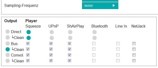

Die Audiokonfiguration erfolgt bei der Version 4.17.0 über die sogenannte "Audio-Matrix". Sie ist nicht besonders übersichtlich und wird oft falsch verstanden, aber bis zum komplett überarbeiteten Webinterface hilft diese Anleitung.
Bei einem fabrikfrischen Aroio sollte die Konfiguration wie folgt aussehen:
Der Bus-Modus (mit Cleaner) ist aktiv und es sind die Player "Squeeze", "UPnP" und "ShAirPlay" aktiviert. Bus-Modus bedeutet, es können gleichzeitig mehrere Player (also quasi Wiedergabe-Arten) gleichzeitig genutzt werden. Damit dies geht, werden eingehende Audio-Daten (z.B. Musik) auf eine gemeinsame Sampling-Frequenz gebracht, die über der Tabelle ausgewählt werden kann. (Standard ist z.B. 96000Hz oder 176400Hz). Diese Grundeinstellung dient dazu, möglichst einfach erste Töne aus dem Gerät zu bekommen, ohne sich auf eine Art des "Fütterns" mit Musik festlegen zu müssen.

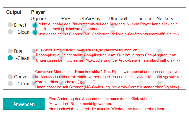

Je nach Anwendungszweck lässt sich das Gerät aber für den jeweiligen Einsatzzweck optimiert konfigurieren.
Die ersten Spalte wählt den Output-Modus. Es gibt drei verschiedene Modi, jeweils mit und ohne Cleaner.
