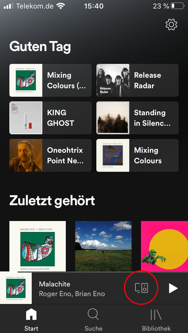

In der Spotify-App lässt sich nun durch Klick auf das entsprechende Symbol das Menü "Wiedergabe auf" öffnen.

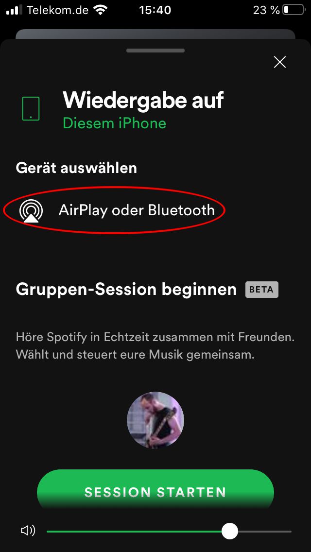

Dort muss man nun auf "AirPlay oder Bluetooth" klicken.

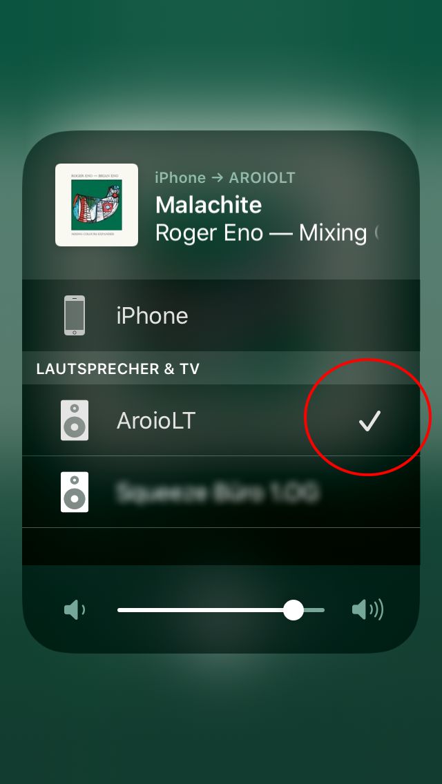

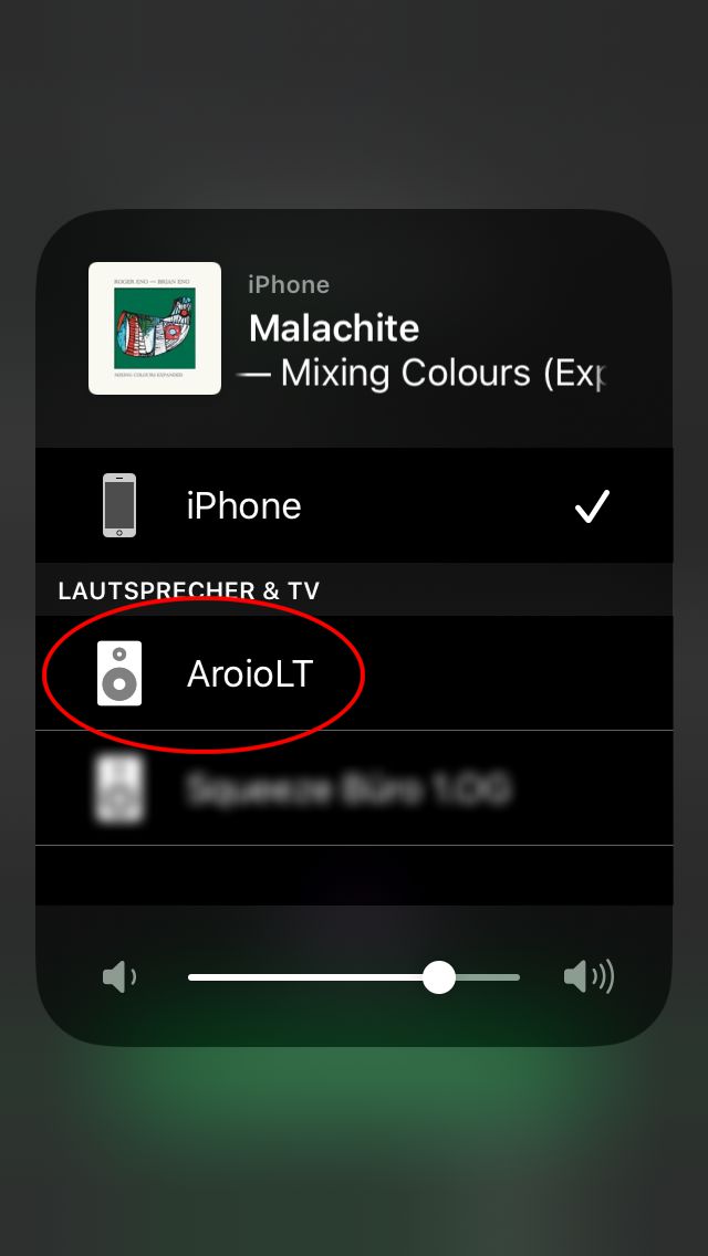

Es öffnet sich nun eine Auswahl, in der der entsprechende Aroio als "Lautsprecher" auftauchen sollte.
Klickt man den Aorio dort an, so sollte der Haken für die Ausgabe dort gesetzt werden.

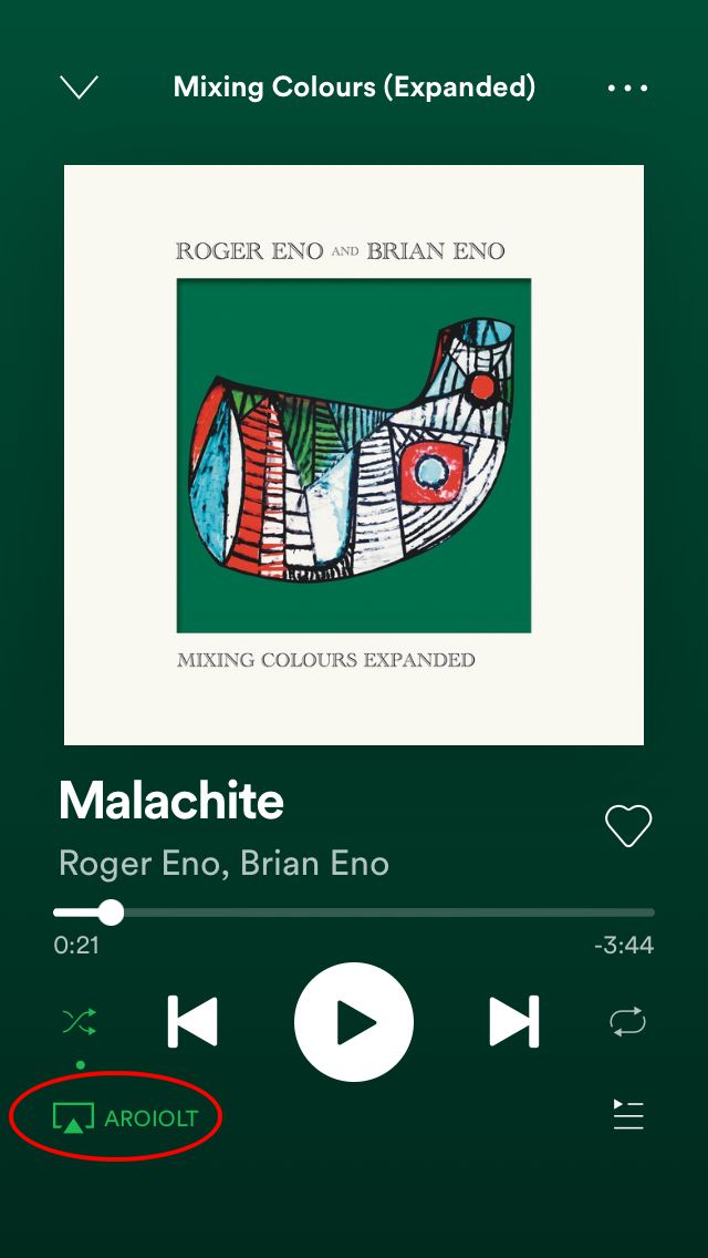

Im Wiedergabefenster sollte der entsprechende Aroio dann in Verbindung mit dem AirPlay-Logo auftauchen.
