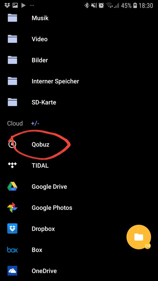

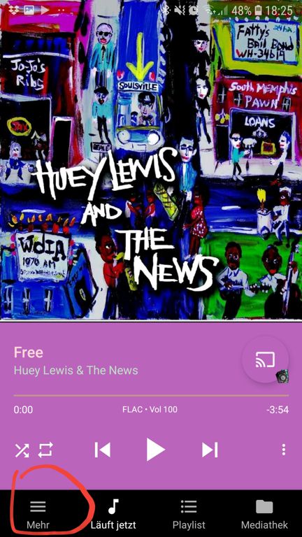

Durch Klick auf [Mehr] unten links, öffnet sich eine Liste, in der unter "Cloud" auch Qobuz erscheint.

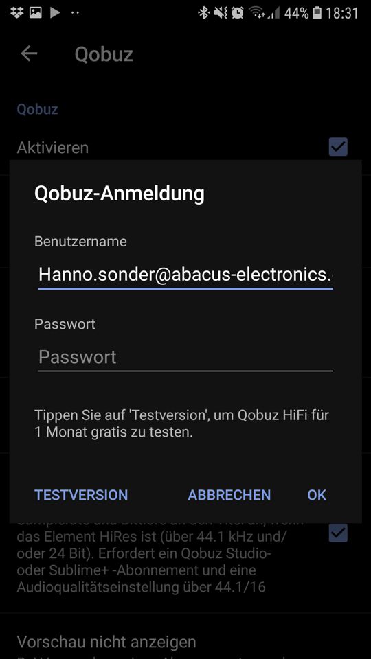

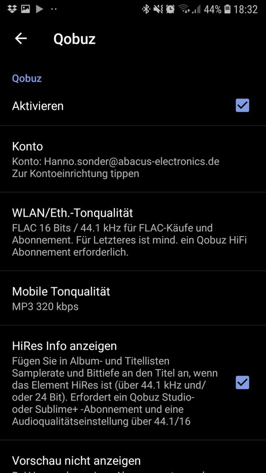

Wenn der Qobuz-Zugang noch nicht konfiguriert wurde, erscheint nun eine Eingabeaufforderung, in der man den Benutzernamen und das Passwort des Qobuz-Zugangs eintragen kann. Der Benutzername ist üblicherweise die Email-Adresse, mit der man sich bei Qobuz registriert hat.
Im Anschluss können noch einige Einstellungen vorgenommen werden.

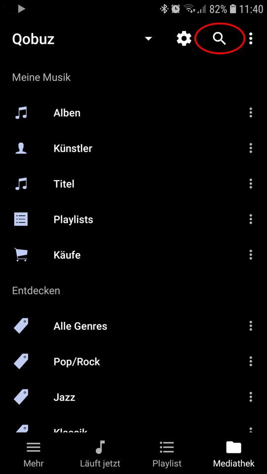

Wenn die Daten korrekt eingegeben wurden, kann man nun in der oben erwähnten Liste Qobuz auswählen und durch die Inhalte des Streaminganbieters navigieren.
Durch Klick auf die Lupe kann man nun auch gezielt nach Inhalten suchen.

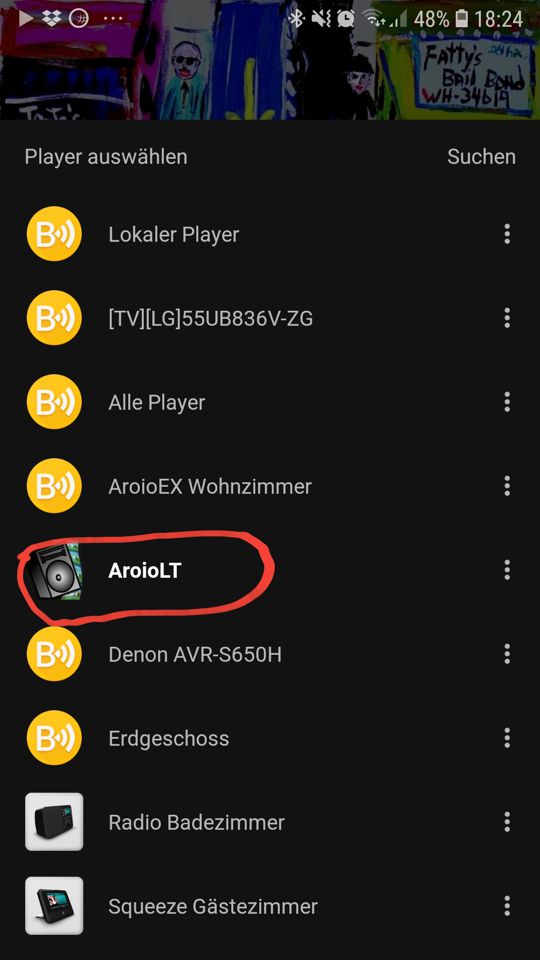

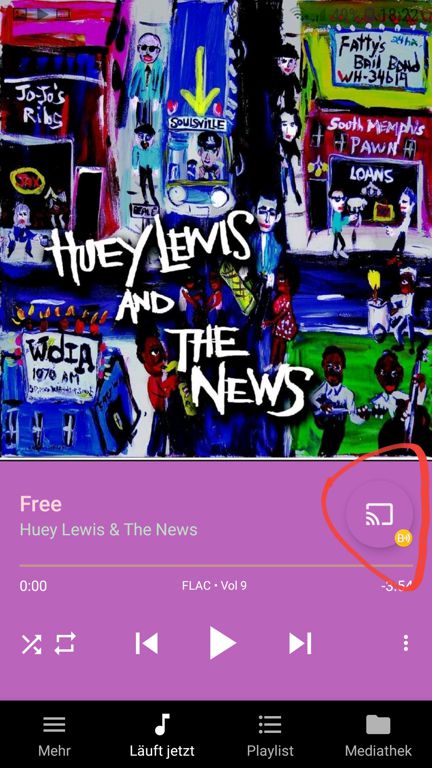

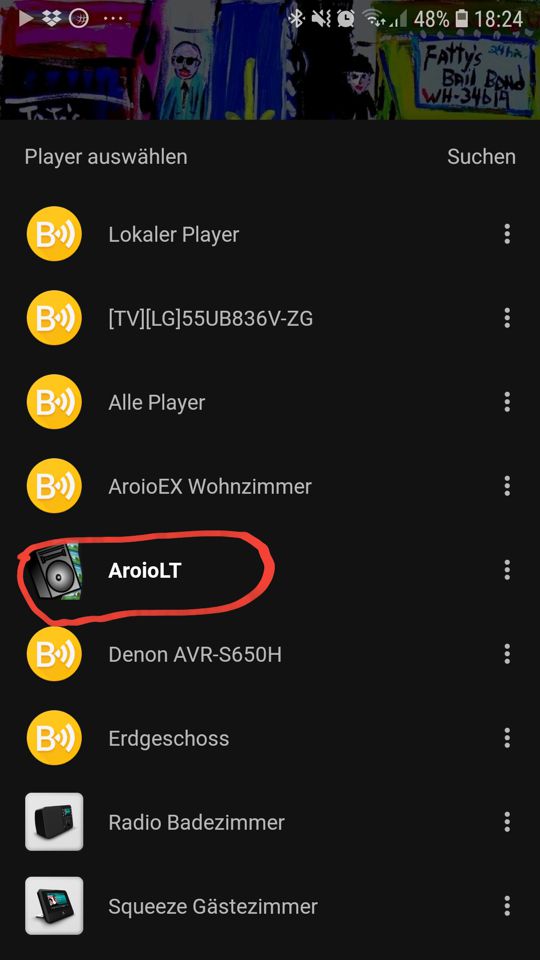

Es muss nun noch der Aroio als Player (Renderer) ausgewählt werden. Wenn er richtig verbunden und konfiguriert ist, sollte er bei Klick auf das Symbol "Player Auswählen" in einer Liste auftauchen...
...und dort anwählbar sein.
