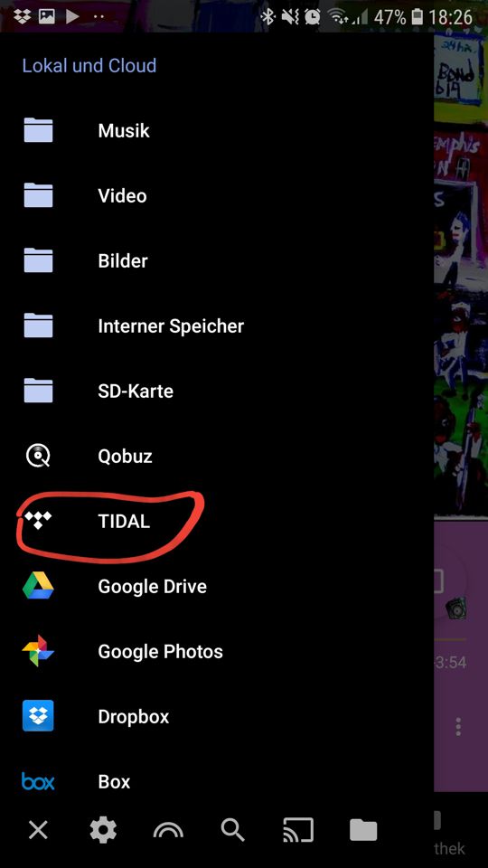

Durch Klick auf [Mehr] unten links, öffnet sich eine Liste, in der unter "Cloud" auch Tidal erscheint.
- tidal_bubbleupnp_more01.jpg (86.84 KiB) 53434 mal betrachtet
- tidal_bubbleupnp_more02.jpg (46.68 KiB) 53434 mal betrachtet

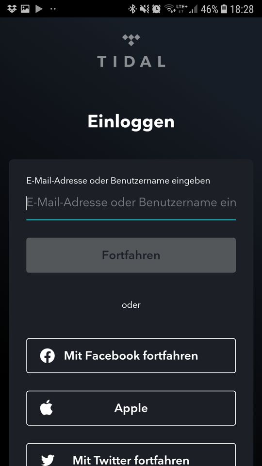

Wenn der Tidal-Zugang noch nicht konfiguriert wurde, erscheint nun eine Eingabeaufforderung, in der man den Benutzernamen und das Passwort des Tidal-Zugangs eintragen kann. Der Benutzername ist üblicherweise die Email-Adresse, mit der man sich bei Tidal registriert hat.
- tidal_bubbleupnp_login01.jpg (41.14 KiB) 53434 mal betrachtet

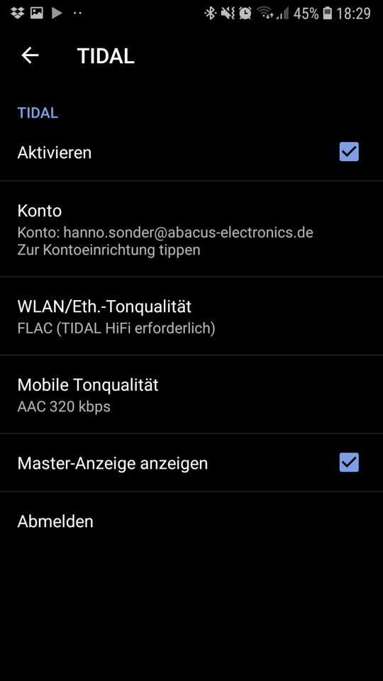

Im Anschluss können noch einige Einstellungen vorgenommen werden.
- tidal_bubbleupnp_settings01.jpg (43.7 KiB) 53434 mal betrachtet

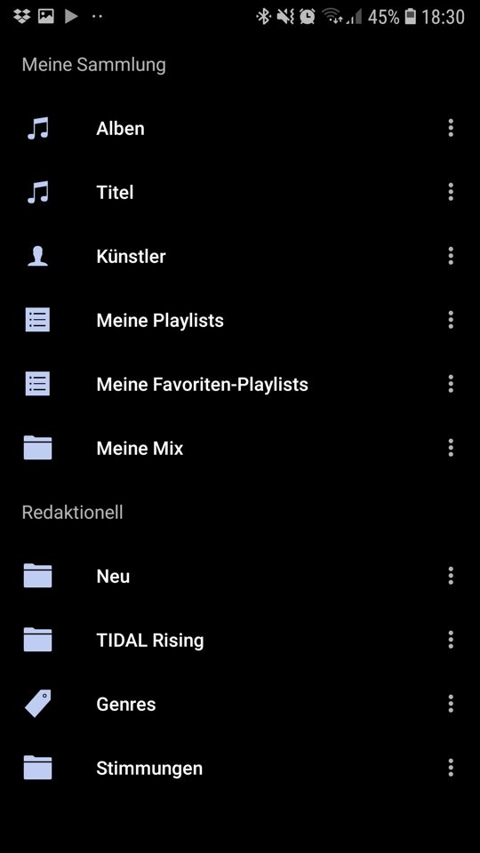

Wenn die Daten korrekt eingegeben wurden, kann man nun in der oben erwähnten Liste Tidal auswählen und durch die Inhalte des Streaminganbieters navigieren.
- tidal_bubbleupnp_browse01.jpg (27.7 KiB) 53434 mal betrachtet

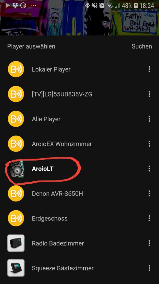

Es muss nun noch der Aroio als Player (Renderer) ausgewählt werden. Wenn er richtig verbunden und konfiguriert ist, sollte er bei Klick auf das Symbol "Player Auswählen" in einer Liste auftauchen...
- tidal_bubbleupnp_select-renderer01.jpg (78.28 KiB) 53434 mal betrachtet
...und dort anwählbar sein.
