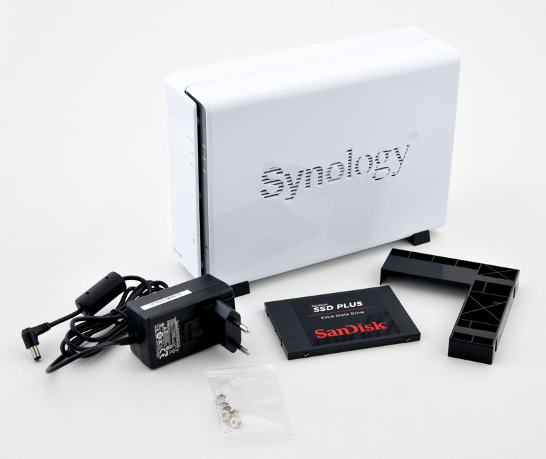

In dieser Anleitung zeige ich, wie man eine Synology DS120J (1-Bay-NAS, 1-Schacht-Netzwerkfestplatte) mit einer SSD (Solid-State-Disk, Festkörperfestplatte) ausstattet und den Logitech Media Server in der aktuellsten Version darauf installiert.

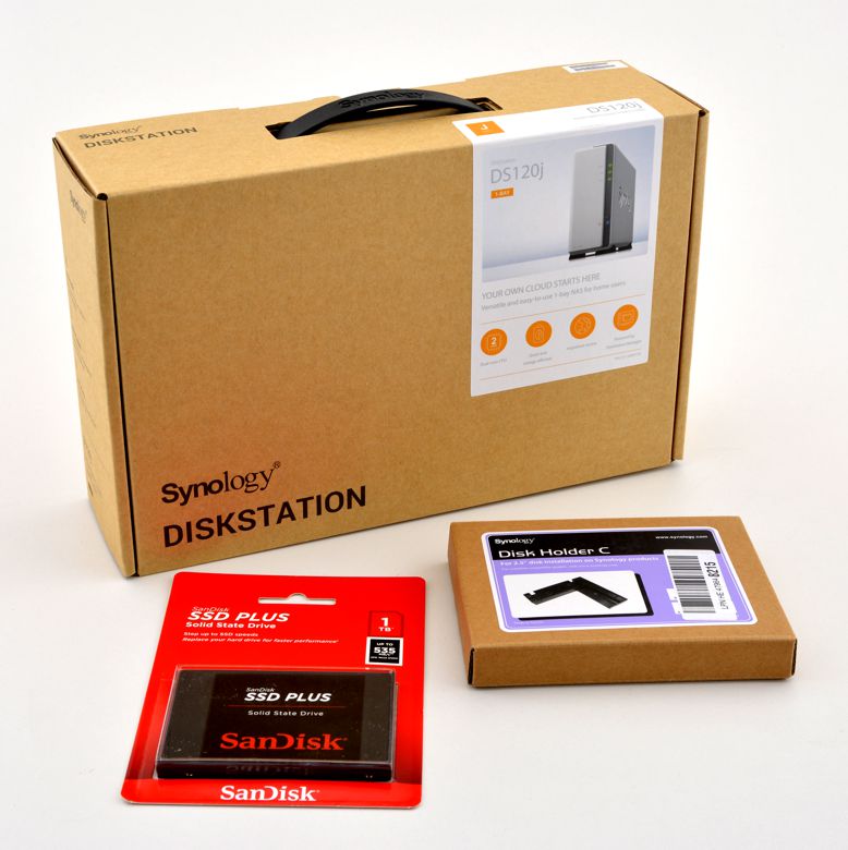

Einkaufsliste:
  • NAS Synology DS120J. Dies ist das aktuelle 1-Bay Modell von Synology und reicht für die Funktion als Audioserver völlig aus. Es gibt sie auch als DS220J mit zwei Laufwerksplätzen für ein sogenanntes Raid, bei dem beide Platten immer die Daten enthalten. Dann sind auf der zweiten Platte immernoch alle Daten verfügbar, falls die erste ausfällt.
  • Festplatte, 1TB Solid State Disk. Hier spielt das Modell keine wirkliche Rolle. Ich empfehle inzwischen generell SSDs für den Musik-NAS-Betrieb, weil sie schnell und leise sind und inzwischen auch in 1 oder 2TB Größe bezahlbar. Wenn stattdessen größere, mechanische Festplatten verwendet werden sollen ist das natürlich auch kein Problem, es sollten dann aber spezielle NAS-Festplatten sein.
  • Synology Adapter-Rahmen 2,5" auf 3,5". Die handelsüblichen SSDs haben üblicherweise das kleine 2,5" Format. Man kann sie auch mit ein bisschen doppelseitigem Klebeband fixieren, etwas eleganter ist aber der Synology-Adapterrahmen für etwas über 5,-€.
Wenn wir alle Teile ausgepackt haben sieht das so aus:
In der Verpackung der NAS sind auch die passenden Schrauben dabei. Im Karton des Adapters sind auch die passenden Schrauben für die kleine Festplatte.

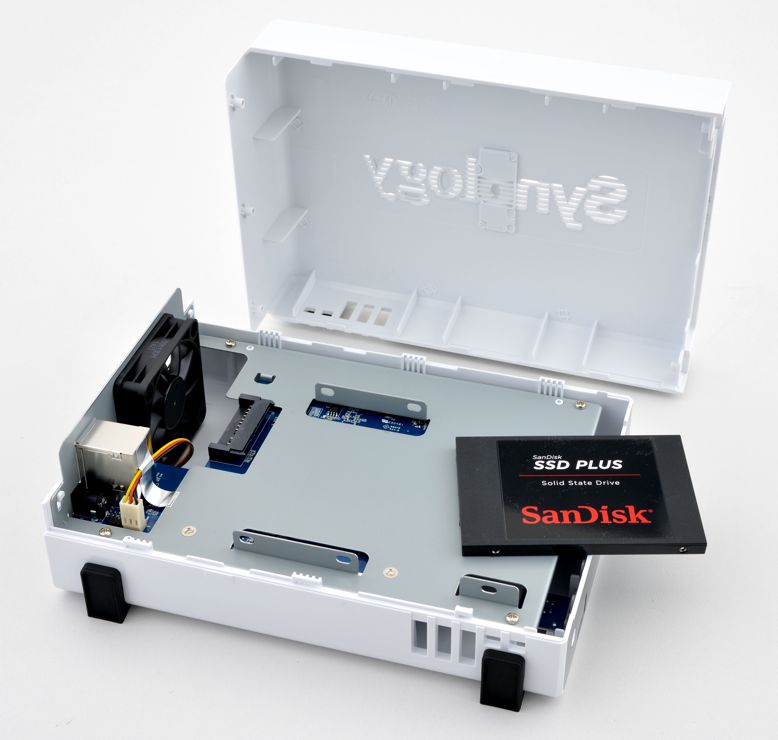

Einbau der Festplatte(n)

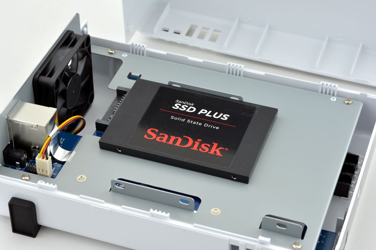

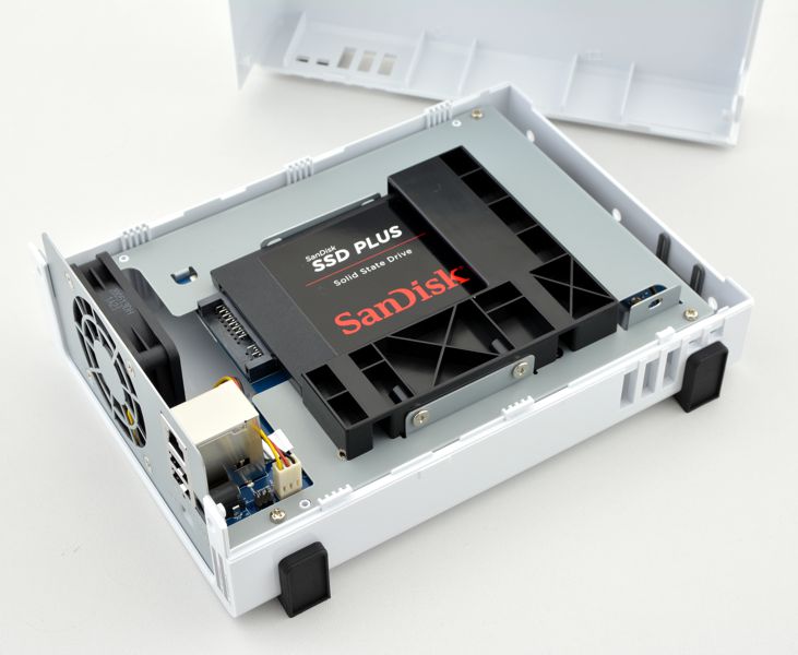

Wenn das Gehäuse geöffnet wird (2 Halbschalen) sieht man die Kontakte für die Festplatte.
Die 2,5"-SSD kann nun eingesteckt und mit etwas doppelseitigem Klebeband mechanisch fixiert werden. 100%ig sicher ist das bei Erschütterungen natürlich nicht.
Darum ist der Adapter dafür eine schöne Lösung. Dieser muss zunächst mit 3 der passenden Schrauben an der kleinen Festplatte angeschraubt werden.
Dadurch bekommt die SSD die mechanischen Abmessungen einer 3,5"-Platte, wie sie in der NAS vorgesehen ist.
Jetzt kann man die Kombination aus SSD und Adapter mit den beiliegenden Schrauben komfortabel festschrauben.
Danach kann das Gehäuse geschlossen und mit 2 passenden Schrauben verschraubt werden.

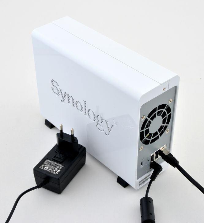

Anschluss und Aufstellung

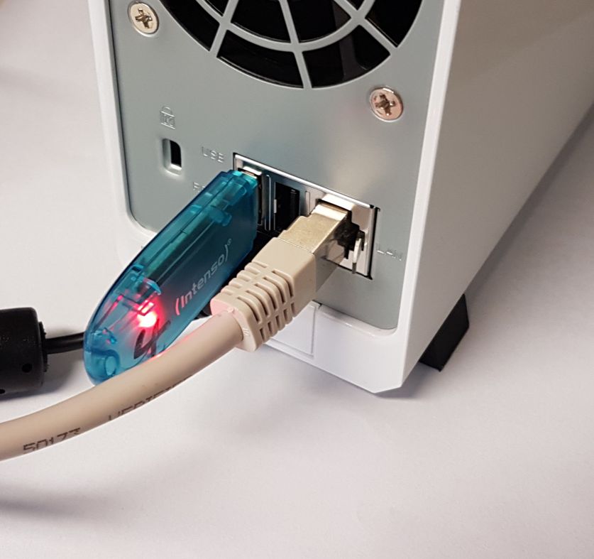

Die NAS stellt man am besten nahe des Routers (z.B. Fritzbox) auf und verbindet sie direkt mit dem beiligenden LAN-Kabel oder einem anderen passenden mit einem freien LAN-Port des Routers.
Da die NAS keinerlei Bedienfunktionen hat, die für das Abspielen der Musik relevant sind, braucht sie nicht bei der HiFi-Analge zu stehen. Durch den Einsatz der SSD macht die NAS aber auch fast keine Geräusche, stört also auch in Wohnräumen nicht.
Das Netzteil muss in eine freie Steckdose gesteckt werden.

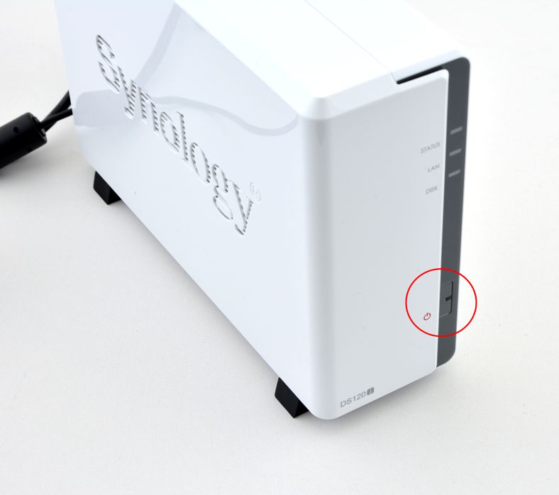

Nun muss man sie nurnoch einschalten, indem man den Schalter auf der Front kurz drückt. Innerhalb von 1-2 Minuten fährt sie hoch.
Die NAS kann dauerhaft am Stromnetz und eingeschaltet bleiben, sie schaltet sich selbst in einen Standby-Modus, wenn sie nicht gebraucht wird. Wenn man für längere Zeit das Haus verlässt, sollte man sie durch Drücken des Netzschalters herunterfahren.

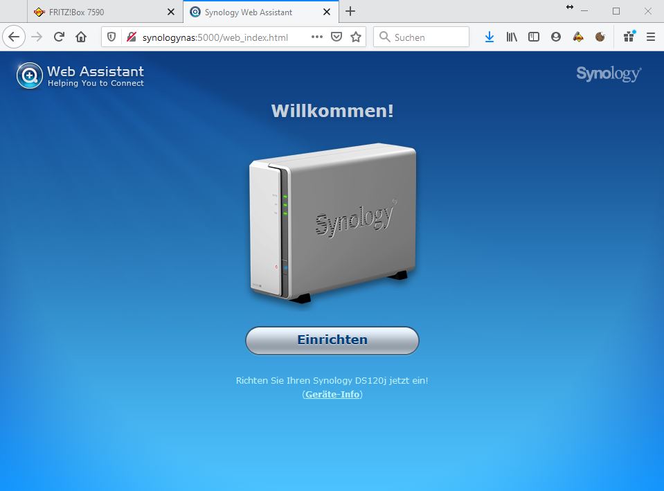

Wenn alles klappt öffnet sich die Startseite des Synology Einrichtungsassistenten.
Mit einem Klick auf [Einrichten] geht es weiter.

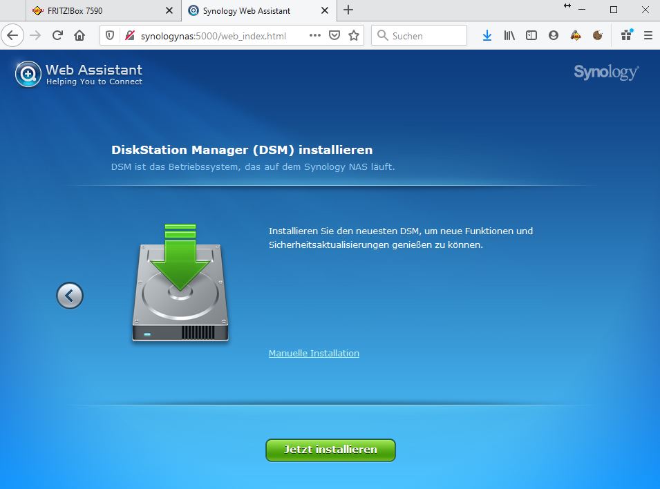

Wir werden informiert, dass nun das Betriebssystem (DSM) auf der NAS installiert wird. Wir bestätigen dies mit Klick auf [Jetzt installieren].

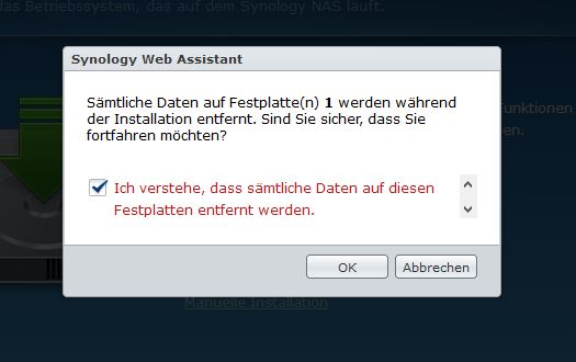

Nun müssen wir noch bestätigen, dass alle Daten auf der Festplatte (oder den Festplatten bei einer 2-Bay-NAS) entfernt werden. In unserem Fall waren aber ja noch keine Daten drauf, wir können das also guten Gewissens bestätigen.

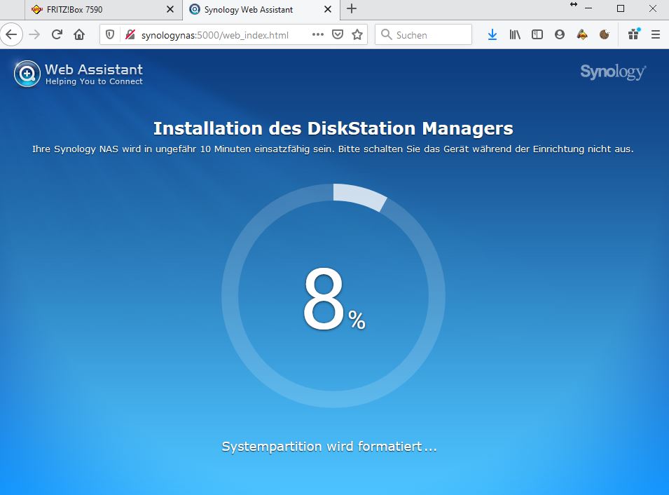

Nun beginnt die Installation des Betriebssystems und wir müssen ein paar Minuten warten.

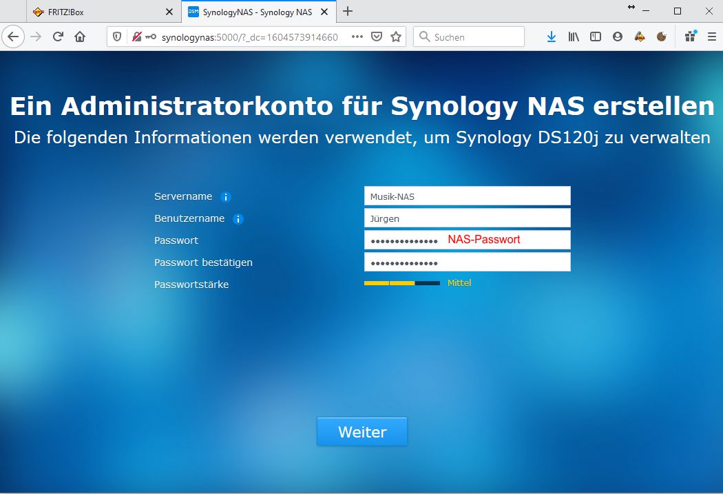

Wenn die Installation abgeschlossen ist werden wir mit dieser Eingabemaske begrüßt:
Wir sollen also ein Administratorkonto erstellen und einen Servernamen vergeben.
Der Servername kann natürlich auch "SynologyNAS" bleiben, ich vergebe hier aber einfach mal den alles erklärenden Namen "Musik-NAS".
Wichtig: Hierdurch ändert sich der Hostname der NAS im Netzwerk und wir erreichen sie fortan unter http://Musik-NAS:5000/.
Wir müssen außerdem einen Benutzernamen vergeben und ein ausreichend sicheres Passwort erstellen.
Wichtig: Diese drei Einträge (Servername, Benutzername und Passwort) sollte man sich irgendwo sicher und griffbereit notieren, das Passwort aber am besten verschlüsselt, also so, dass man es weiß, ohne dass es im Klartext aufgeschrieben ist.

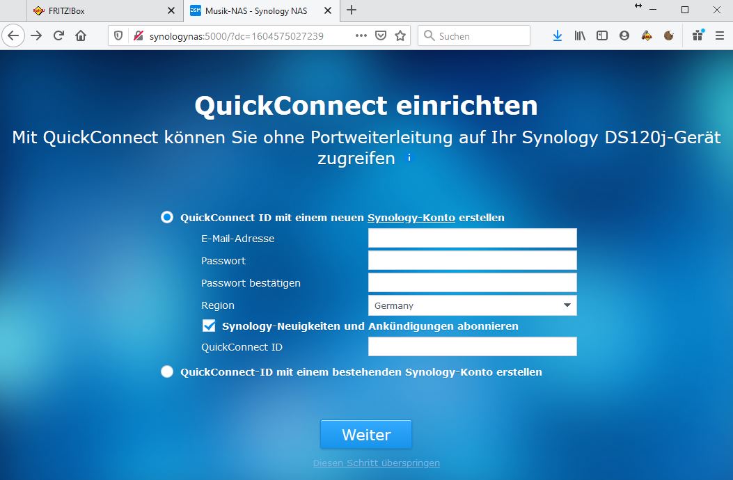

Als nächstes sollen wir den QuickConnect-Zugang einrichten. Das ist eine einfache Möglichkeit, später aus der Ferne auf die NAS zuzugreifen, ohne komplizierte Portfreigaben im Router einstellen zu müssen.
In dieser Anleitung überspringe ich das mal, Klick auf [Diesen Schritt überspringen] ganz unten, weil das hier nicht erforderlich ist.

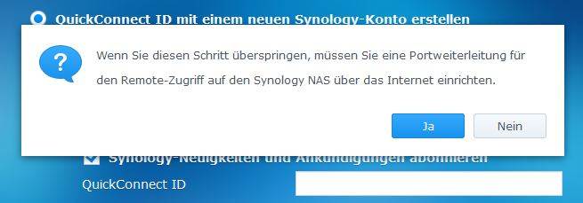

Die folgende Meldung
bestätigen wir also einfach mit [Ja].

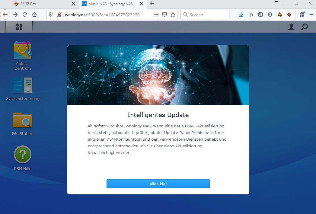

Bevor es nun endlich losgeht, müssen wir noch ein bisschen was bestätigen.

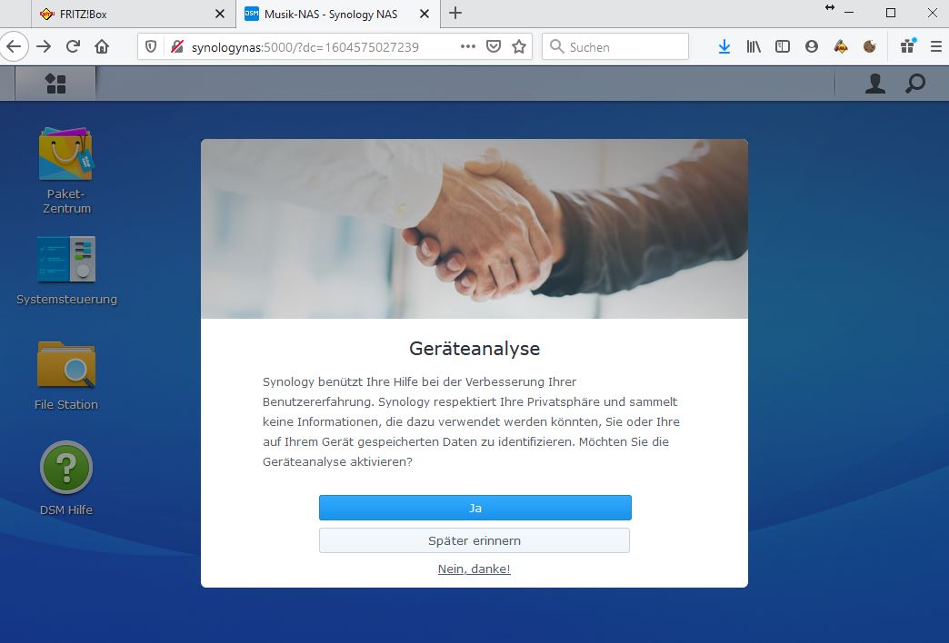

Die "Intelligenten Updates",
die Geräteanalyse, dort können wir entscheiden, ob wir sie wollen oder nicht.

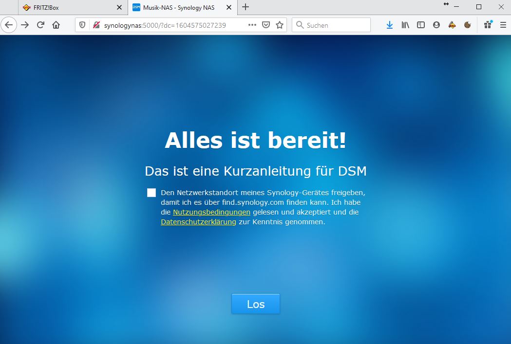

Abschließend bekommen wir einige Tipps zu den Bereichen der Oberfläche angezeigt. diese schalten wir durch, indem wir einfach in die große blaue Fläche klicken, bis sie weg sind.

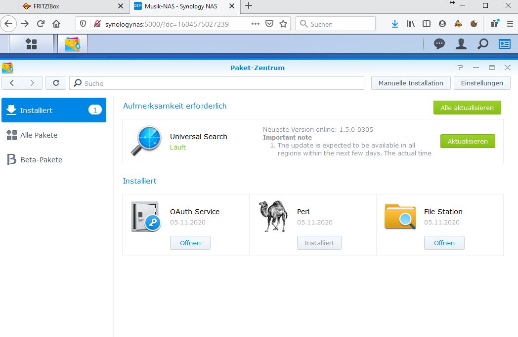

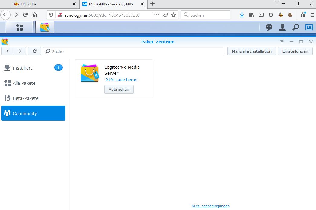

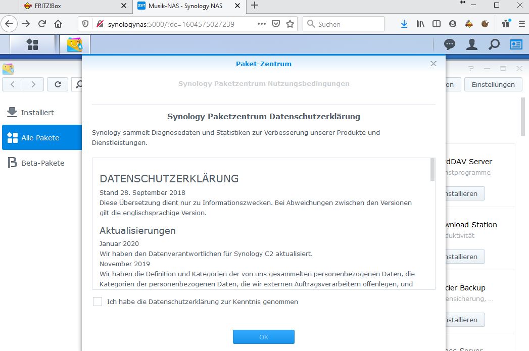

Nach dem ersten Start klicken wir auf das Logo [Paket-Zentrum], denn darüber können wir Programme auf der NAS installieren.
Mit dem Paketzentrum öffnet sich noch ein Fenster, in dem wir unser Einverständnis mit der Datenschutzerklärung erklären müssen.

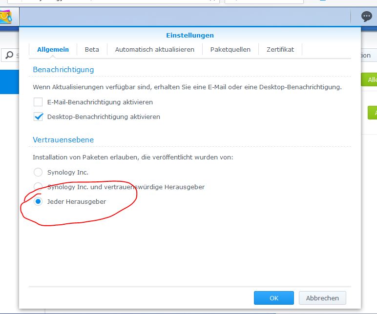

Im Paketzentum klicken wir zunächst auf [Einstellungen]
und wählen bei der Vertrauensebene "Jeder Herausgeber", das ist wichtig für die aktuelle Version des Logitech Media Servers.
Wir bestätigen diese Einstellung mit [OK] und kommen wieder auf die Startseite des Paket-Zentrums.

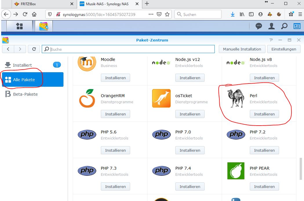

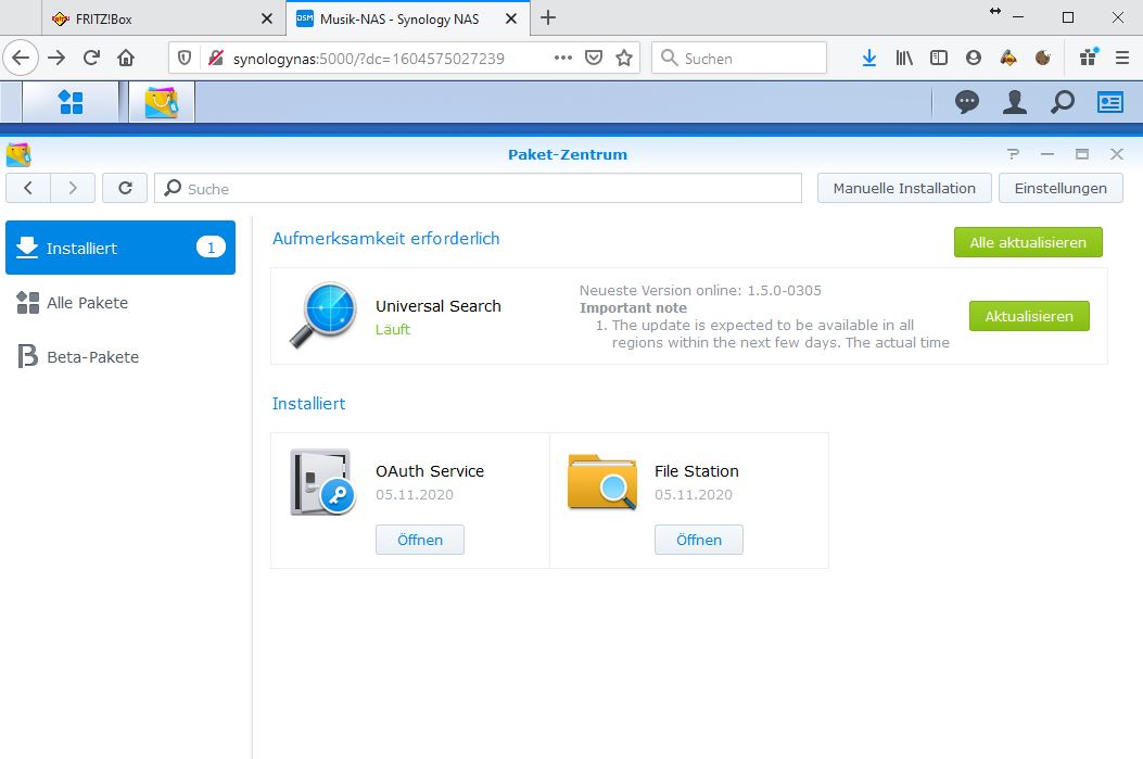

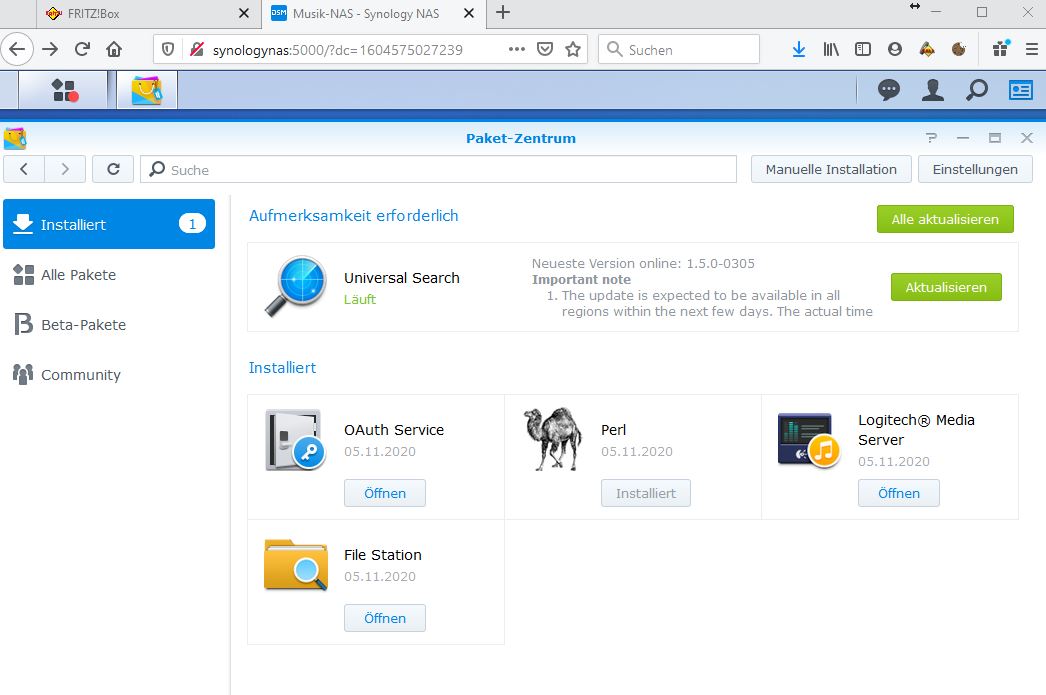

Wir klicken im linken Bereich auf [Alle Pakete] und scrollen zum Paket "Perl". Durch Klick auf [Installieren] lösen wir genau das aus. Perl ist ein Datenbanksystem und für den Logitech Media Server erforderlich.
Nach der Installation können wir links "Installiert" wählen und bekommen die aktuell installierten Pakete angezeigt, darunter nun auch Perl.

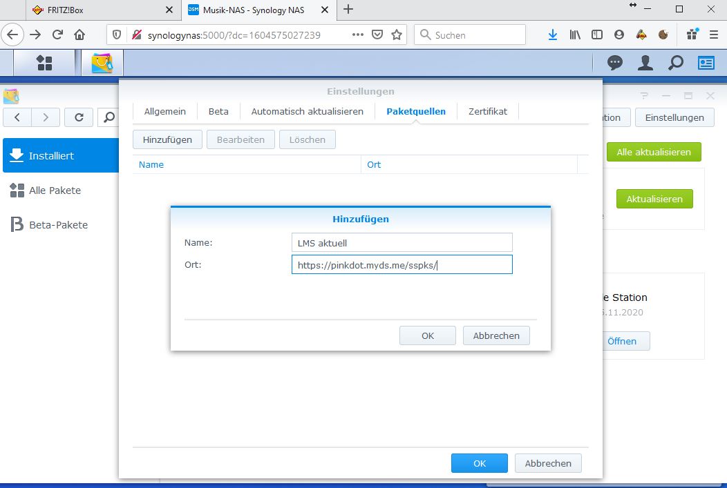

Das gilt leider nicht mehr. Die aktuelle Version von Perl unterstützt den Logitech Media Server nicht mehr.
Stattdessen muss Perl in der vorherigen Version (5.24.0-0074) manuell installiert werden. Für die ensprechenden NAS-Modelle sind hier die passenden Downloadlinks:
Wichtig ist jetzt, die richtige Version der NAS herauszusuchen:
  • armada38x = DS116, DS216, DS216j, DS218j, DS416j, DS416slim, DS419slim
  • armv7 = DS1515, DS1517, DS1817, DS215+, DS416, DS715
  • armv8 = DS118, DS119j, DS120j, DS218, DS218play, DS220j, DS418j, DS418, DS420j
Die aktuellste Version vom Logitech Media Server für den jeweiligen NAS-Typ bekommen wir hier:
https://sourceforge.net/projects/lmsupd ... es/DSM6.x/

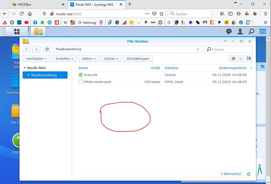

Ordner für die Musiksammlung anlegen

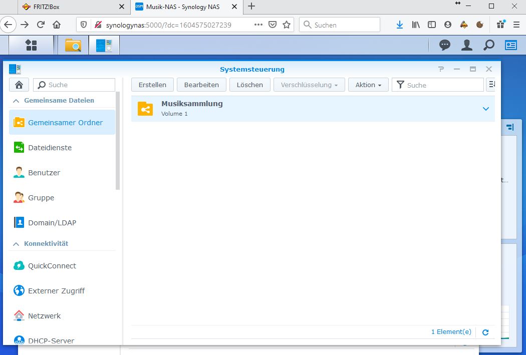

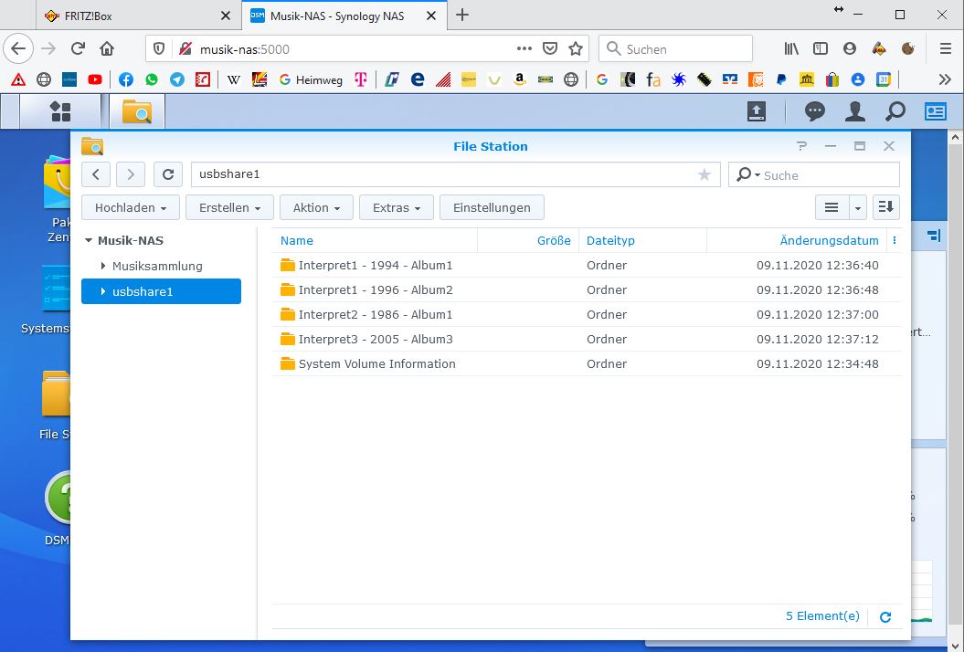

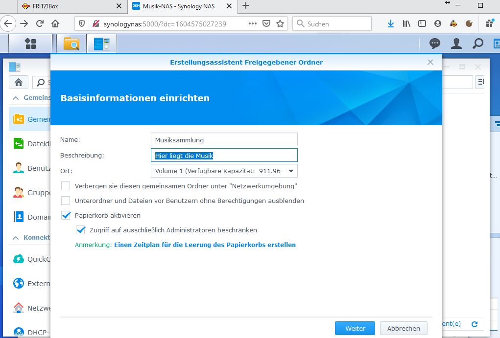

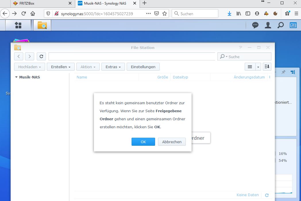

Um die Musik auf der NAS zu speichern, muss ein entsprechender Ordner angelegt werden.
Wenn man auf der Startseite des NAS-Webinterfaces auf [File Station] klickt, öffnet sich automatisch ein Fenster, dass dazu auffordert, einen gemeinsamen Ordner zu erstellen. Wir bestätigen das mit [OK].
Um den Ordner zu erstellen müssen wir ihm einen Namen geben, sinnvollerweise nennen wir ihn "Musiksammlung". Bei der Beschreibung müssen wir nichts eingeben, können aber.
Bei der Auswahl des "Volume" haben wir in unserem Fall kein Wahl, wir nehmen "Volume 1".
Klick auf [Weiter].

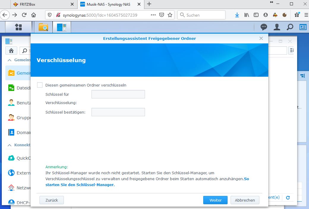

Eine Verschlüsselung richten wir an dieser Stelle nicht ein, so geheim ist unsere Musiksammlung nicht.
Danach müssen wir die Einstellungen noch einmal bestätigen.

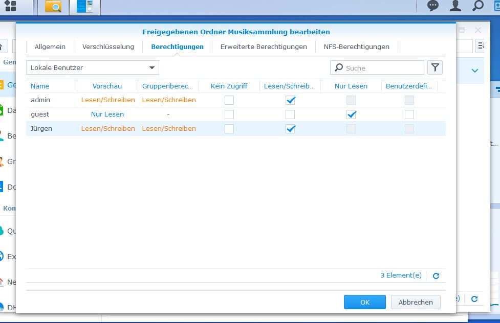

Nun vergeben wir für den Ordner noch die Berechtigungen für die potentiellen Nutzer.
Ich empfehle dafür das folgende Muster:
Die Administraionskonten dürfen also in dem Ordner lesen und schreiben, ein Gast darf nur lesen, kann also nichts verändern.
Wir bestätigen diese Einstellung mit [OK] und sehen die Übersicht der gemeinsamen Ordner, in der aber ja bisher nur einer auftaucht.
Der Speicher ist damit für unsere Zwecke erst einmal fertig eingerichtet.

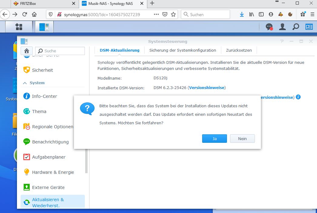

Update der DSM-Firmware

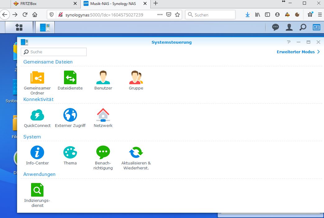

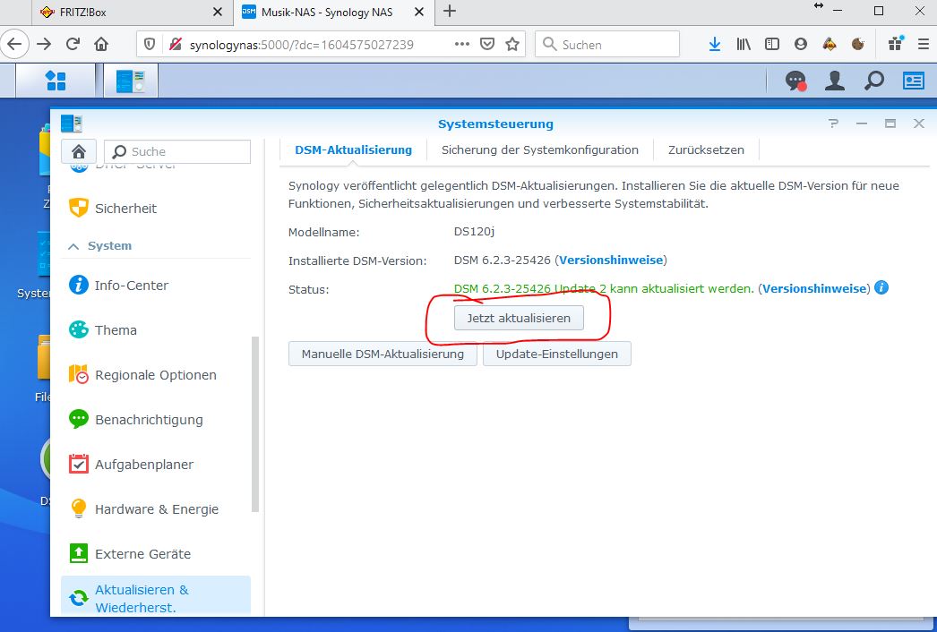

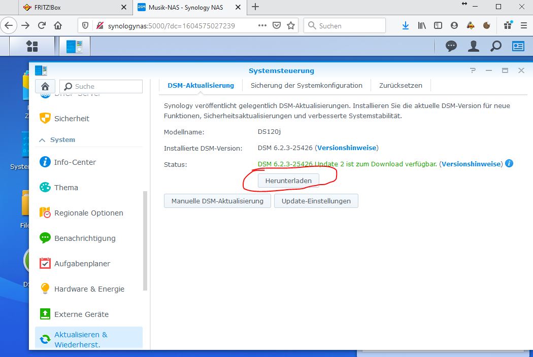

An dieser Stelle sollten wir nun noch das Betriebssystem der NAS auf Aktualität überprüfen.
Dazu öffnen wir die Systemsteuerung, klicken auf [Aktualisieren & Wiederherst.].
Es öffnet sich ein Fenster, das ggf. einen Hinweis auf eine neue verfügbare Version des DSM gibt.
Das Update muss zunächst heruntergeladen und dann durch Klick auf [Jetzt aktualisieren] installiert werden.
Nach erneuter Bestätigung wird das Update ausgeführt.
Das dauert eine Weile...

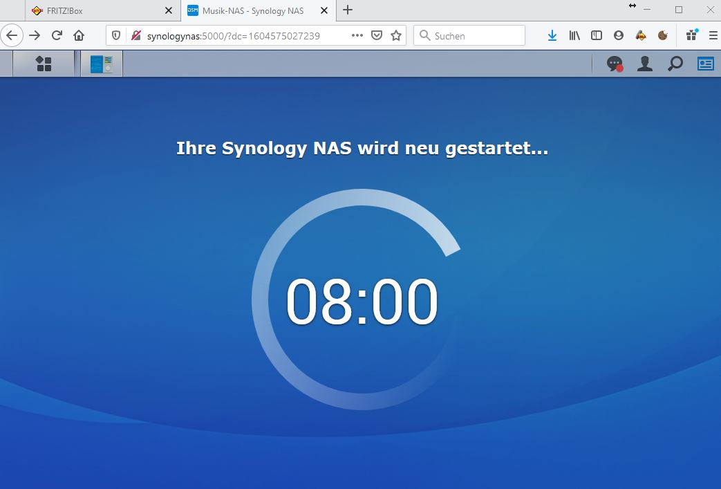

und danach wird die NAS noch einmal neu gestartet.
22_reboot after update.JPG (56.14 KiB) 49201 mal betrachtet

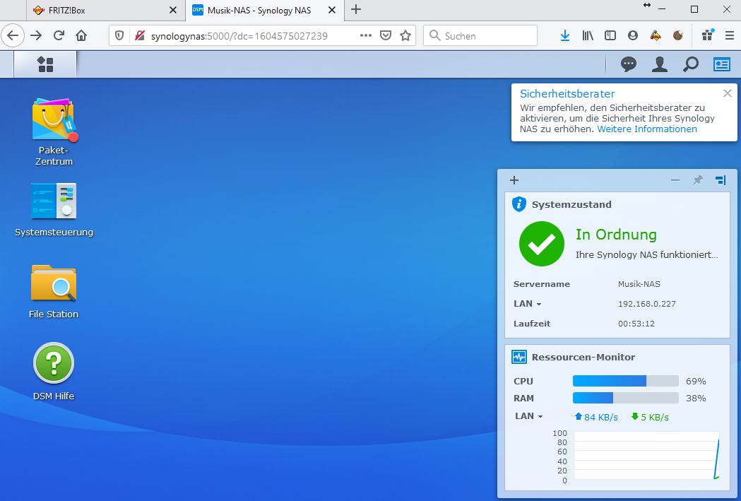

Wichtig: Danach rufen Sie das Webinterface neu auf mit dem neuen Hostname der NAS, also in unserem Fall http://Musik-NAS:5000/. Es ist nun auch eine Anmeldung mit dem Namen und dem Passwort erforderlich.
Jetzt ist die NAS fertig installiert und betriebsbereit.

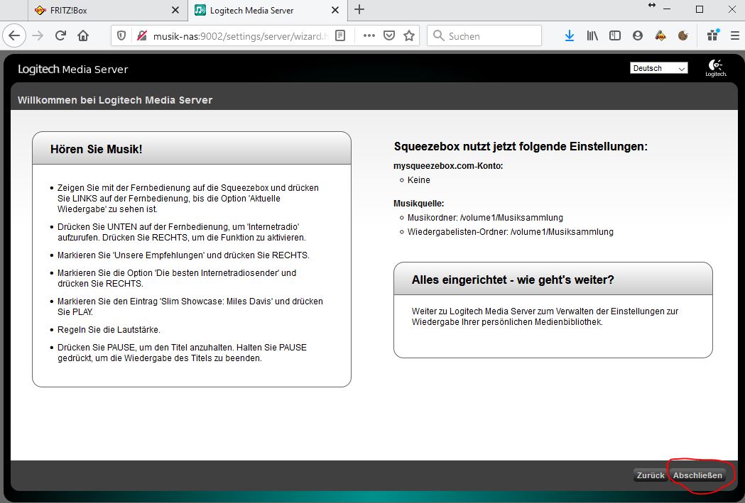

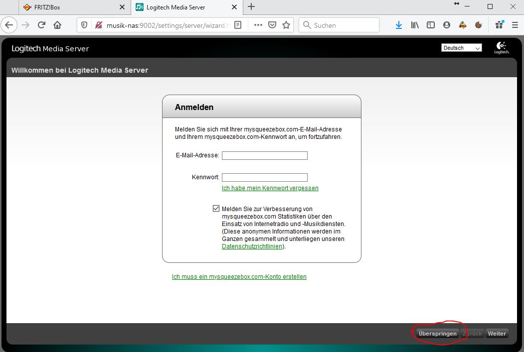

Wir werden vom LMS zunächst mit einem Wizard für die Einrichtung begrüßt.
Als erstes sollen wir uns mit einem sogenannten "mysqueezebox.com-Konto" anmelden. Das können wir erst einmal ignorieren und den Schritt überspringen.

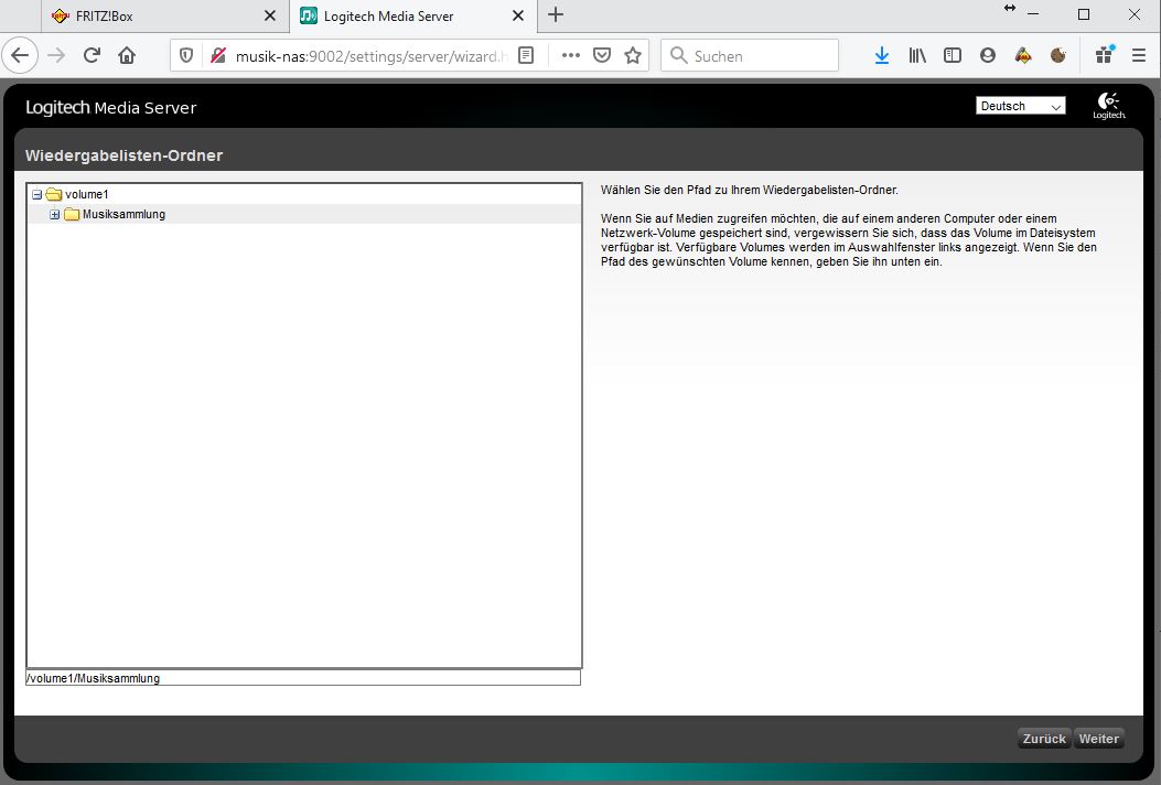

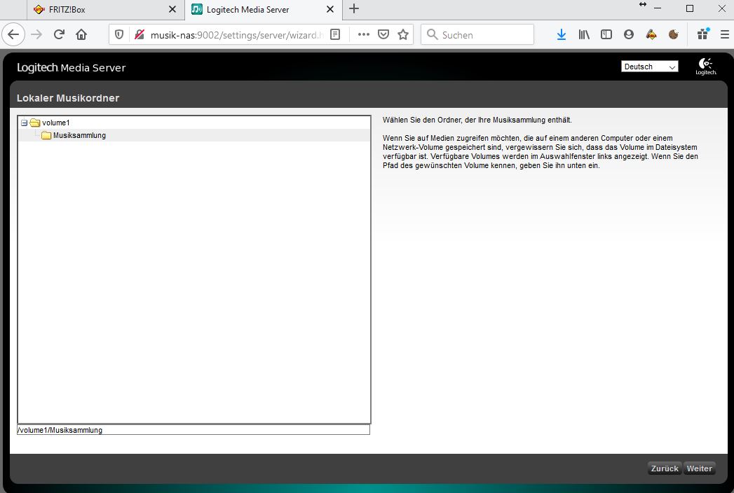

Dann sollen wir auswählen, wo der Musikordner liegt. Hier öffnen wir volume1 mit dem [+] und wählen den angelegten Ordner, also in unserem Beispiel "Musiksammlung".
Das gleich machen wir für den Speicherort der Wiedergabelisten.
Nun können wir den Wizard abschließen.

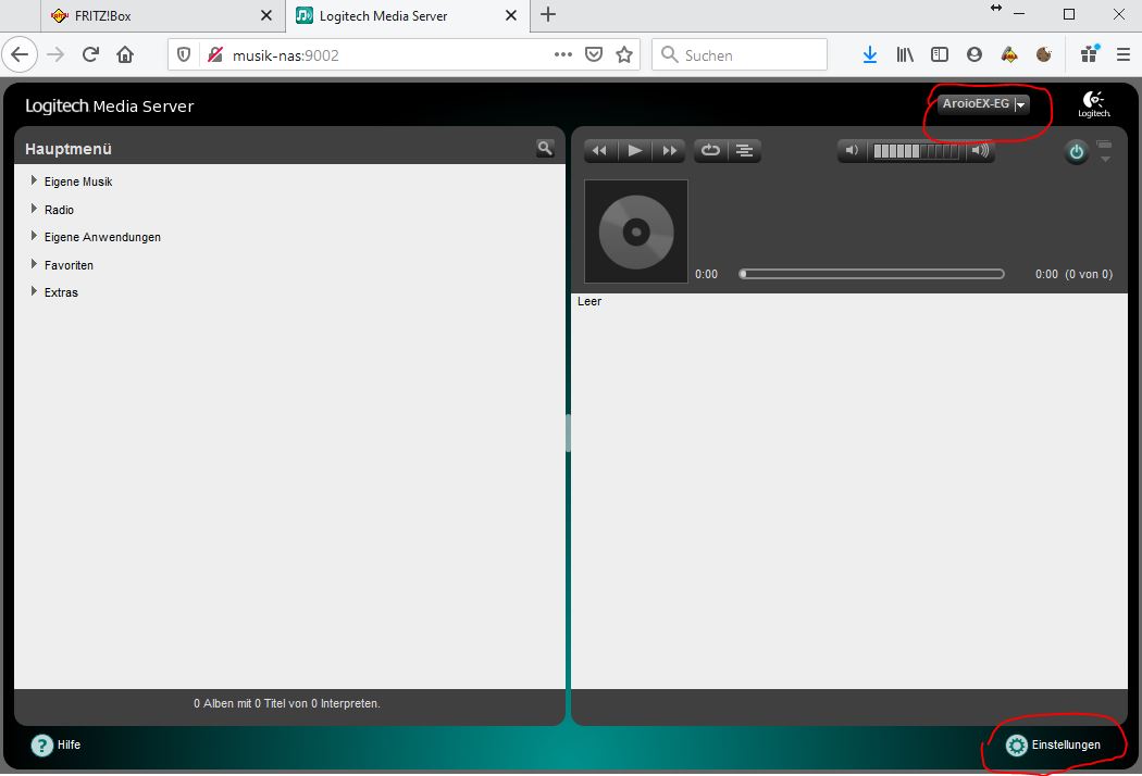

Wir sehen nun das erste Mal die Startseite des LMS-Webinterfaces. Ist ein ABACUS-Aroio-Streamer, eine Logitech Squeezebox oder ein anderer kompatibler Player im Netzwerk, sollte er oben rechts im Player-Dropdown-Menü auftauchen.

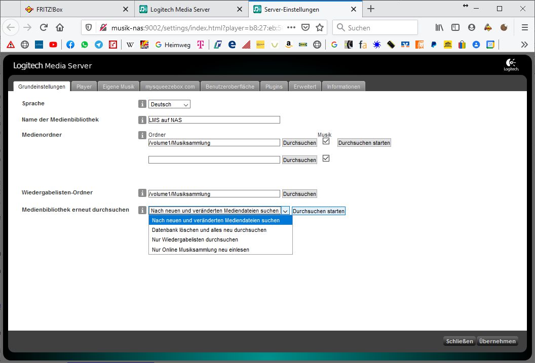

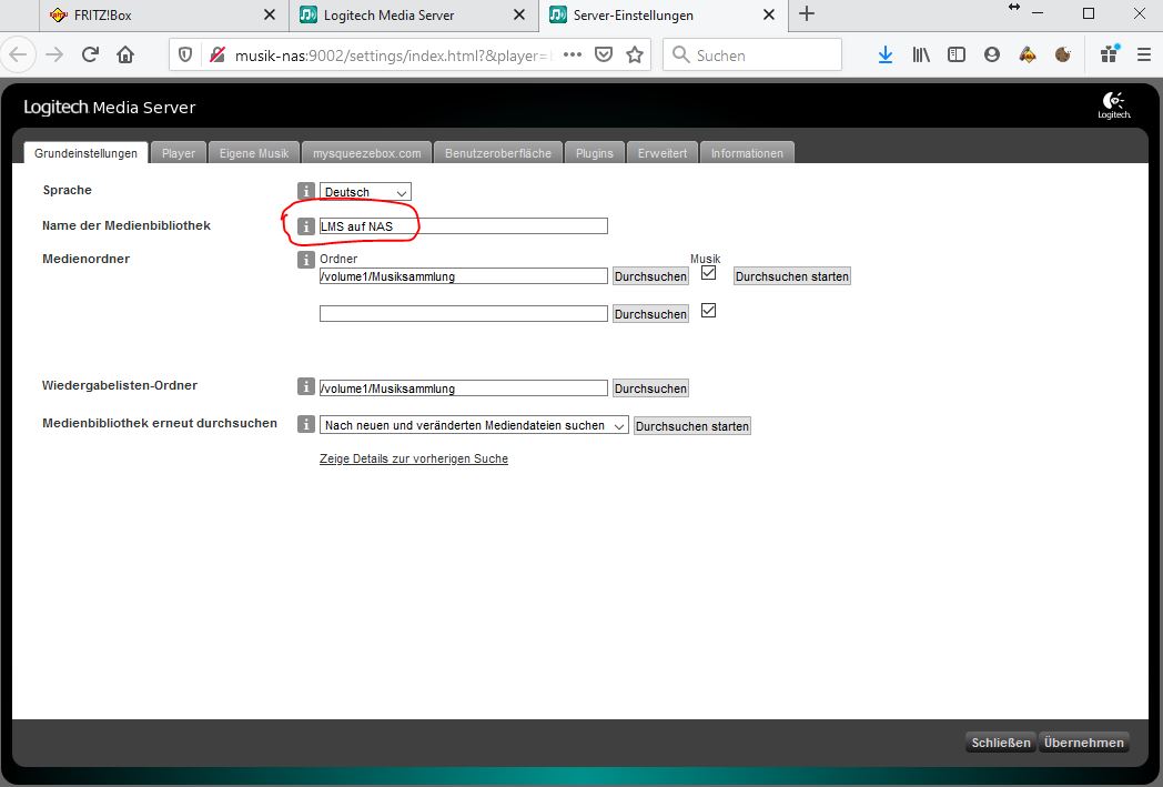

Wenn wir unten rechts auf [Einstellungen] klicken, öffnet sich ein umfangreiches Menü, organisiert in Karteikarten.

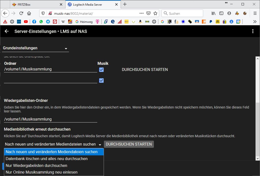

In den Grundeinstellungen gebe ich der Medienbibliothek gerne zunächst einen markenten Namen, wie z.B. "LMS auf NAS", denn nichts anderes ist dies ja...

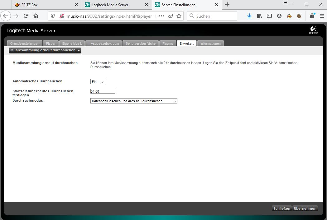

Eine weitere Einstellung, die ich empfehle, ist das automatische, nächtliche Durchsuchen der Musiksammlung.
Hierzu wählen wir den Karteireiter [Erweitert] und dann im schwarzen Dropdown-Menü "Musiksammlung erneut durchsuchen".
Wir setzen das Automatische Durchsuchen auf "Ein", wählen eine Zeit, zu der wir normalerweise keine Musik hören, z.B. nachts, und stellen den Durchsuchmodus auf "Datenbank löschen und alle neu durchsuchen".
Wir bestätigen die Einstellung mit [Übernehmen].
Der LMS wird nun täglich nachts selbstständig die Musikbibliothek einfach komplett neu aufbauen. Das ist immer gut, wenn man große Mengen Daten in der Musiksammlung hinzugefügt, gelöscht oder geändert hat.

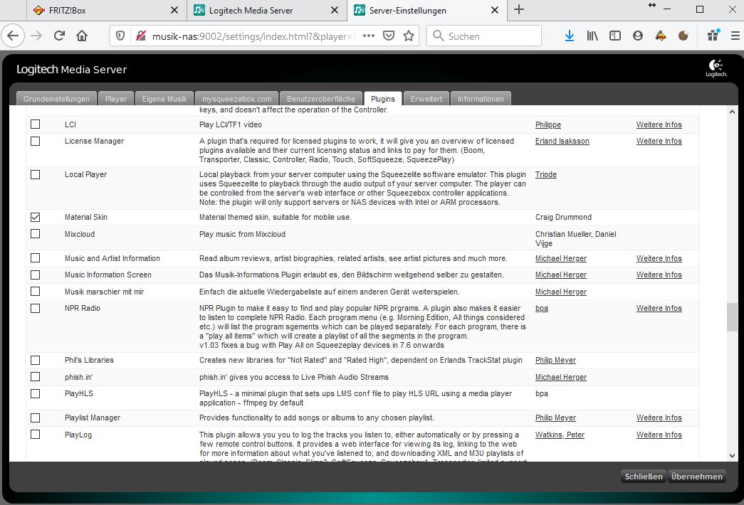

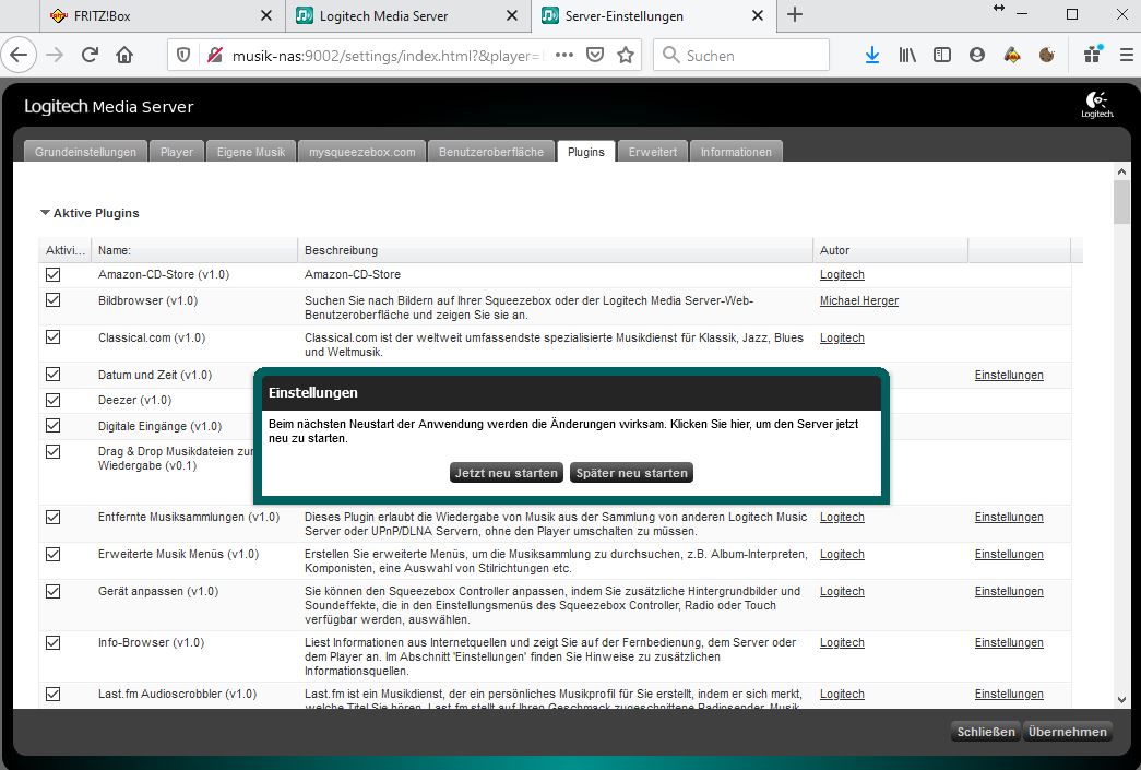

Optional: Material-Skin installieren
Das Webinterface des LMS ist in der normalen Optik zwar recht übersichtlich, aber auch etwas altbacken. Wem das nicht gefällt, empfehle ich die Aktivierung des Plugins "Material Skin".

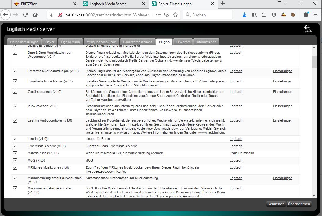

Man findet ihn unter dem Karteireiter "Plugins" in der unteren Hälfte. Der Haken davor muss aktiviert werden.
Nach Klick auf [Übernehmen] wird man über den bevorstehenden Neustart informiert.
Nach einiger Zeit kann man die Seite neu laden und findet den Skin unter den Plugins ganz oben, bereit für ein Update.
Durch Setzen des Häkchens und Klick auf [Übernehmen] wird das Update durchgeführt.
Danach steht der Material Skin einfach unter "aktive Plugins".

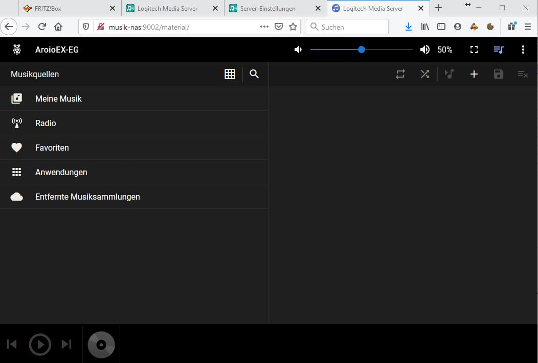

Die Material-Oberfläche öffnen wir, indem wir an den bisherigen Link ein "/material/" anfügen, also unter http://musik-nas:9002/material/.
Es öffnet sich eine moderne, dunkle Oberfläche:
Welche Oberfläche besser gefällt bleibt jedem selbst überlassen zu beurteilen. Man kann praktischerweise einfach beide parallel nutzen.

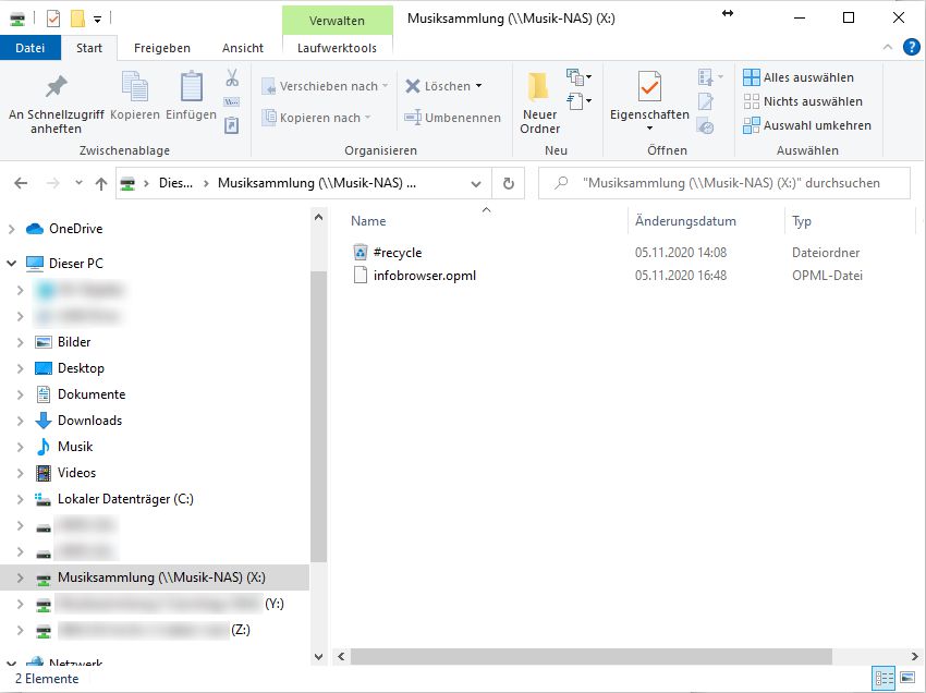

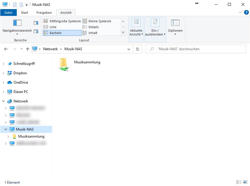

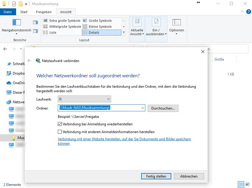

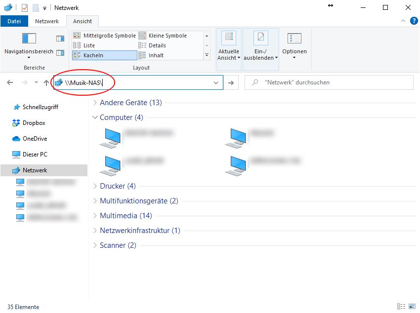

NAS in der Windows (10) Netzwerkübersicht aufrufen und Netzlaufwerk verbinden

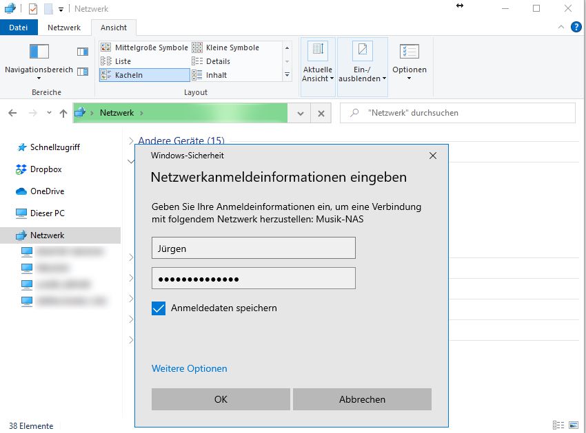

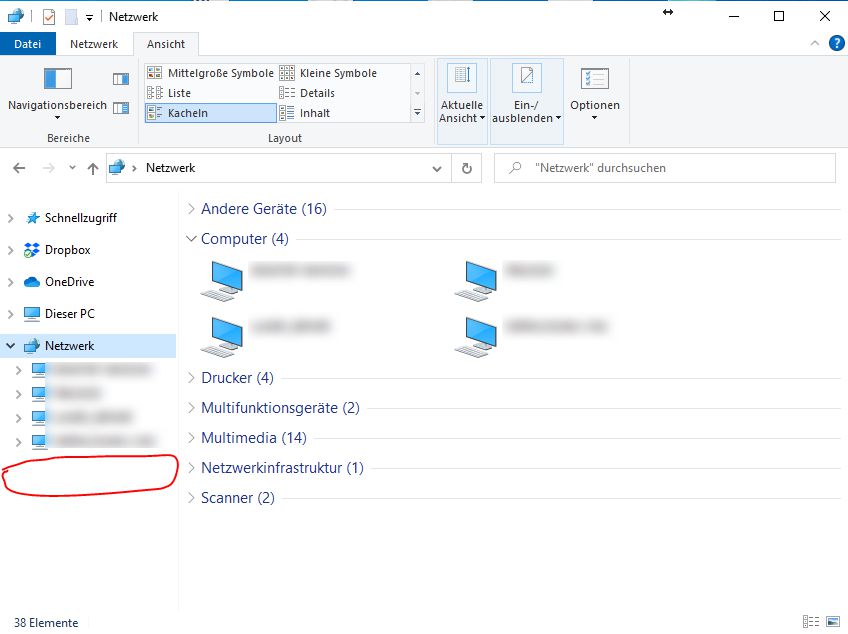

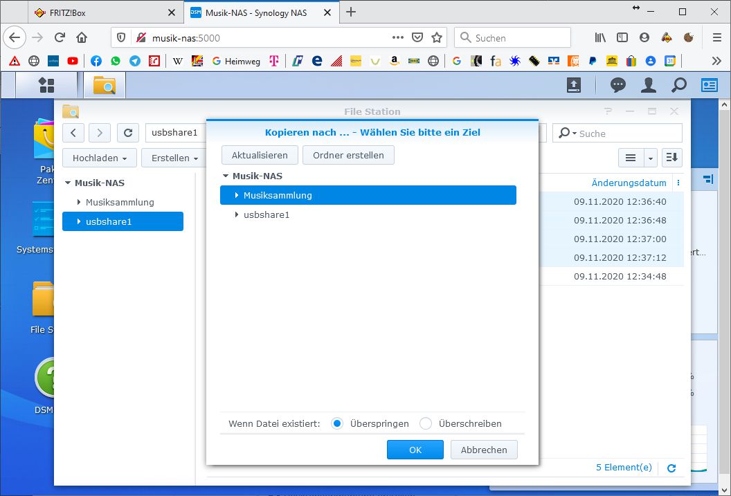

Um Musik (oder welche Daten auch immer) auf die NAS zu kopieren gibt es verschiedene Möglichkeiten. Eine ist der Weg über die Netzwerkstruktur von Windows (hier Windows 10).
Dazu einfach ein Explorer-Fenster öffnen und die Netzwerkübersicht anklicken. Eventuell muss er die Dateifreigabe für den Computer aktiviert werden.
Entweder taucht die NAS mit Ihrem Servernamen (hier "Musik-NAS") direkt dort auf (rot markierter Bereich) oder der Pfad muss in der Adressleiste oben einmal eingegeben werden. In unserem Beispiel ist der Pfad
Code: Alles auswählen
\\Musik-NAS\
. Achtung: "\" und nicht "/" verwenden!
Bei der ersten Eingabe wird man nach Benutzernamen und Passwort gefragt. Es sind dieselben Daten wie für den Zugriff auf die NAS-Konfigurationsoberfläche. Diese Anmeldedaten können gespeichert werden, so braucht man sie in Zukunft nicht wieder einzugeben.
Wenn die Daten richtig eingegeben wurden, erscheint das Stammverzeichnis der NAS und der Ordner "Musiksammlung", den wir oben angelegt haben.
Diesen Ordner können wir jetzt öffnen und Musik hineinkopieren. Wir können zur besseren Übersicht auch verschiedenen Unterordner anlegen.
Optional kann man nun ein Netzlaufwerk anlegen, dann kann man den Musiksammlung-Ordner wie ein Laufwerk offnen.
Dazu mit der rechten Maustaste auf [Netzwerk] klicken und dann auf [Netzlaufwerk verbinden...]
Es öffnet sich eine neue Eingabemaske, in der wir den entsprechenden Pfad noch einmal einbeben müssen, in unseren Beispiel also:
\\Musik-NAS\Musiksammlung\
Die Benutzerdaten sind ja gespeichert und müssen nicht erneut eingeben werden. Es kann auch ein Buchstabe für dieses Laufwerk vergeben werden. Das ist normalerweise "Z:". In diesem Fall waren Z: und Y: schon belegt, daher wird es "X:".
Nach Klick auf [Fertig stellen] steht das Netzlaufwerk in der Übersicht "Dieser PC" wie ein normales Laufwerk zur Verfügung und man kann nun Musik auch auf diesem Wege dorthin kopieren oder dort die Dateien bearbeiten.
Wichtig: Die Musikdateien tauchen in der Bibliothek des LMS erst auf, nachdem dieser nach neuen Dateien gesucht hat, siehe Ende des Beitrags.

Musik von einem USB-Datenträger auf die NAS kopieren
Die Synology Diskstation aus unserem Beispiel und die meisten anderen auch, verfügt über zwei eigene USB-Anschlüsse. Wenn man dort einen USB-Datenträger (Stick oder Festplatte) anschließt, kann man dessen Inhalt im Webinterface der NAS sehen und ihn auf die interne Festplatte kopieren.
Sobald der Datenträger vom System erkannt wurde, erscheint ein entsprechendes Logo im Webinterface.
Klickt man auf dieses Logo, so sollte der Datenträger dort angezeigt werden.
Öffnet man nun die File Station, so ist dort auch ein entsprechender Ordner zu sehen, in diesem Fall mit den Namen "usbshare1". Wenn wir ihn anklicken sehen wir seinen Inhalt.
Dort können wir nun Ordner und Dateien markieren und per Rechtsklick mit der Maus das Kontextmenü öffnen. Dort finden wir den Eintrag "Kopieren nach/Verschieben nach..." und können dort ebendies auslösen.
Wir werden gefragt, wo wir die Inhalte hin kopieren oder verschieben möchten und können unseren Musiksammlung-Ordner auswählen.
Die Daten werden nun intern dorthin kopiert.
Idee: Wenn man eine externe Festplatte per USB an der NAS dauerhaft anschließt und diese immer nur zum Sichern der Musiksammlung kurz einschaltet und nach dem Kopieren wieder aus, kann man die entsprechenden Daten zusätzlich sichern und ist auch gegenüber Viren und anderen äußeren Einflüssen relativ sicher.
Musikbibliothek erneut durchsuchen lassen
Damit der LMS auch "merkt", dass neue Daten auf die Festplatte kopiert worden sind, muss man in die Datenbank neu durch suchen lassen.
In der klassischen Ansicht des LMS geht dies über [Einstellung], den Karteireiter "Grundeinstellungen" und dann den Menüpunkt "Medienbibliothek erneut durchsuchen". Im entsprechenden Drop-Down-Menü kann noch ausgewählt werden, ob nur nach neuen und veränderten Mediendateien gesucht werden soll, oder ob die Datenbank gelöscht und alles neu durchsucht werden soll. Letzteres empfiehlt sich, wenn große Datenmengen neu aufgespielt oder verändert wurden.
Es werden dabei keine Dateien gelöscht. Dieser Vorgang dauert je nach Größe der Sammlung aber gerne auch mal wenige Stunden. Wenn die Einstellung wie oben beschrieben gemacht wurden, geschieht die ja aber nachts ohnehin automatisch.
Im Material-Skin finden wir diesen Punkt unter Servereinstellungen
und dann im unteren Bereich.

die richtige Perl-Version für meine Synology Disk-Station habe ich, aber den LMS finde ich unter der angegebenen Adresse nicht:
Gibt's noch eine andere Quelle für den Server?

Hanno hat die LMS-Setup-Dateien zum Glück bei Abacus auf dem Server abgelegt.
viewtopic.php?p=2622#p2622
Hinweis: Der erste angegebene Link pinkdot...ist schon seit mehreren Monaten nicht mehr online.
Ist die Version für dein Synology-NAS dabei und funktioniert damit die Installation?
Wenn nicht, wie ist die genaue Typenbezeichnung deine NAS?
