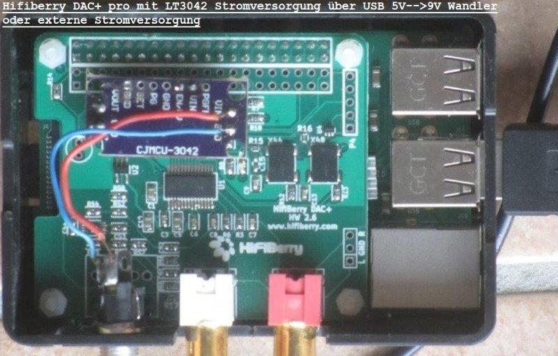

anders sieht es bei den meißten Hifiberry DA-Karten aus:
Die werden direkt über 5V USB-Spannung versorgt und da schlägt jede Spannungsschwankung auf das gewandelte Signal durch.
Sie lassen sich extern mit 5 V ca. 100mA mit einer hochwertigen externen Spanungsquelle versorgen.
Ich habe das mit einem LT3042 Board realisiert, welches direkt aus einem USB 9V Wandler versorgt wird.
Achtung: Das LT3042 stabilisiert auf 3,3V. Man muss einen SMD-Widerstand austauschen, damit 5V stabilisiert entstehen.
Am Besten also gleich zur Abacus DA-Karte Typ 2 greifen; da ist alles von den Entwicklern durchdacht und der damit geringfügig erhöhter Preis bares Geld wert.

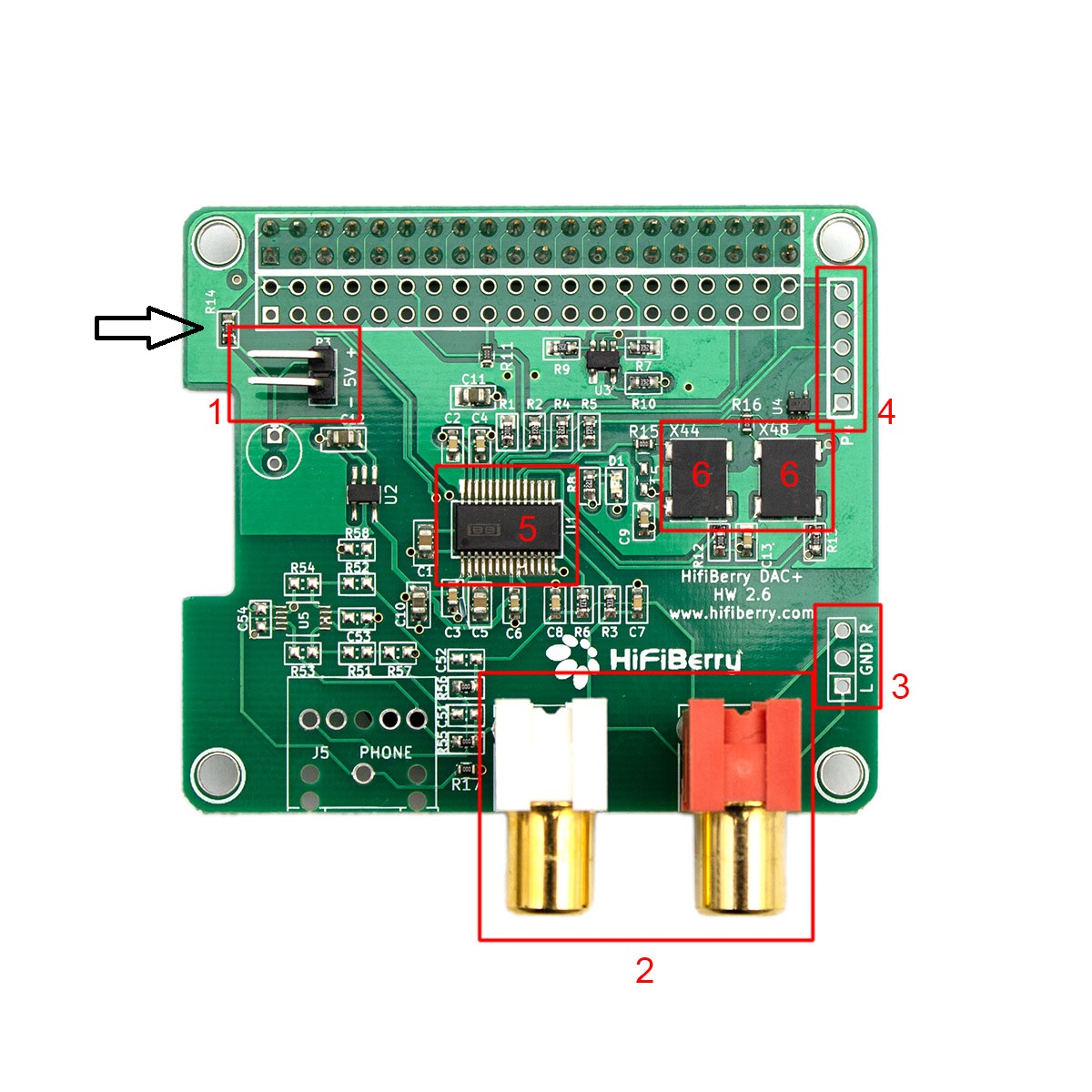

von Hifiberry-Seite:
https://support.hifiberry.com/hc/en-us/ ... wer-supply
Ich habe also den Widerstand R14 ausgelötet und dann über die 2 Pins direkt meine 5V für die separat DAC-Versorgung angeschlossen. Die Verbindung zum 5V-Anschluss des GPIO wird also damit unterbrochen - R14 besitzt 0 Ohm.

Achtung: Eventuell trifft die Modifikation nicht auf neuere Boards zu. Meine hat die Bezeichnung Hifiberry DAC+ HW 2.6.
Meine Hifiberry Digi+ und Digi i/o besitzen an gleicher Stelle den Widerstand und herausgeführte 2 Pins für separate 5 V-Versorgung und selbst die Hifiberry DAC+ADC HW 1.2 besitzt separate 5V-Pins.Detailkenntnisse dazu und auch hier sind ggf. Verbesserungen in der Stromversorgung möglich.
