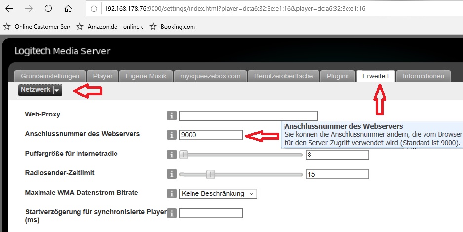

… und wieso Port 9002?
Standard ist Port 9000. Wenn er auf 9002 Port 9002 konfiguriert ist, müsste das vorher in der Konfiguration des LMS geändert worden sein.
