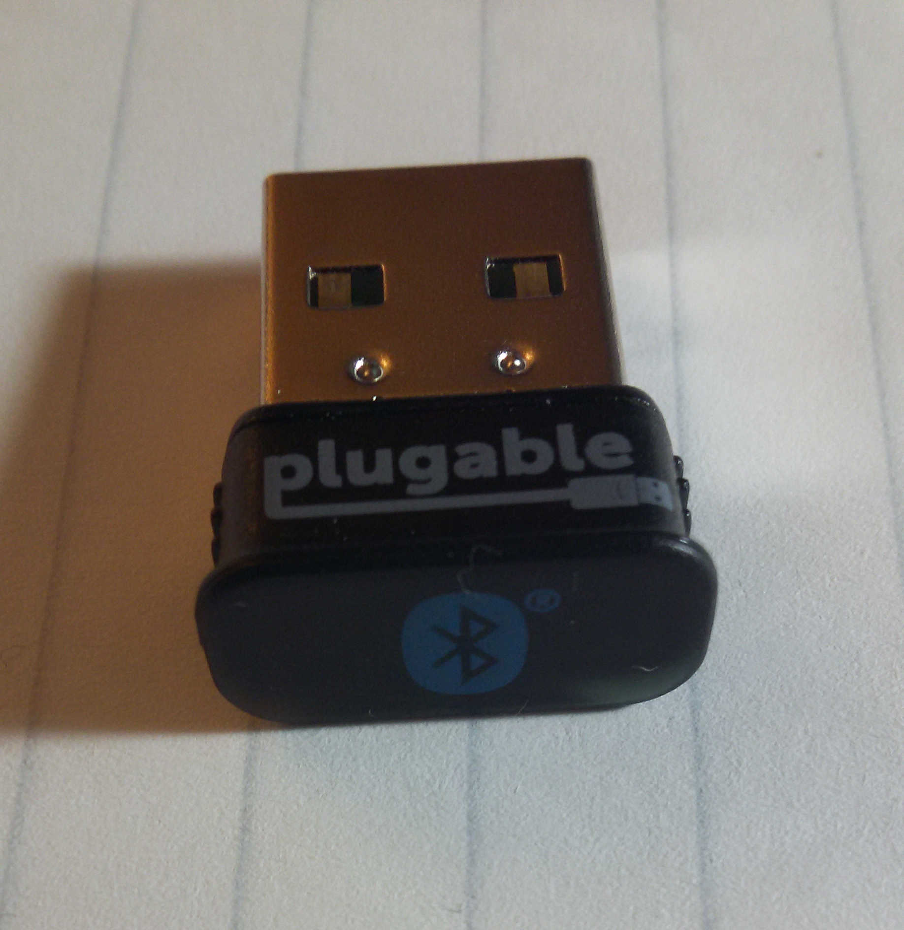

mmue
- Beiträge: 21
- Registriert: 2. Dezember 2018, 04:11
Re: Bluetooth koppelt, verbindet aber nicht
Hi atom,
wie kann ich die Logs erzeugen oder runterladen?
Der Bluetooth stick ist von der Fa. plugable und soll für Raspi und Linux geeignet sein.
https://plugable.com/products/usb-bt4le/
Danke
Danke

- ((( atom )))
- Aroio Entwickler
- Beiträge: 615
Man muss da schon etwas unterscheiden. "Für Linux geeignet" ist keine konkrete Aussage, da jede Distribution andere Kernel, Patches und Treiber mitbringt. "Für Raspbian" geeignet ist z.B. eine Konkrete Aussage, die aber auch nur für Raspbian und nicht zwingend für Aroio gilt. Für den Aroio gibt es eine eigene, kleine Liste mit geeigneter Bluetooth-Zusatzhardware hier: viewtopic.php?f=13&t=43
Den gezeigten Stick kenne ich leider nicht und kann daher nicht sagen, ob der allgemein im Aroio funktionieren sollte, oder nicht. Wir können aber hoffentlich anhand der Logs etwas sehen. Diese sind unter "System" herunterzuladen.
