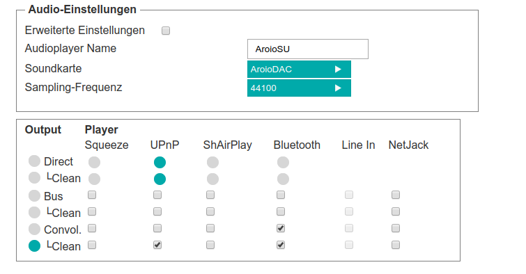

Re: Convol. funktioniert anders als erwartet
Hallo mmue,
hatte sich das mit dem Convolver inzwischen geklärt? es muss in der Audio-Output-Matrik dann die unterste Zeile angewählt sein, damit der Convolver auch aktiv ist. Dahinter dann die gewünschten Playermodule. Wenn das noch unklar ist, schlage ich vor, wir telefonieren mal!
mmue
- Beiträge: 21
- Registriert: 2. Dezember 2018, 04:11
Hallo Hanno, ich habe jetzt Audiovero zum Laufen bekommen. Cool!
Trotzdem keine Reaktionen auf die Filter im Convolver. Ich verstehe die Audioeinstellungen wohl auch nicht richtig. Oben Kreise und unten Kästchen. Bei den Kreisen kann ich nur einen Kreis pro Zeile auswählen und bei den Kästchen mehrere.
Habe mal Bildschirmfoto angehängt.
Danke, Matthias
