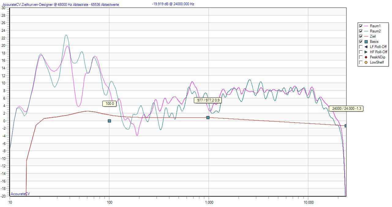

dein ursprünglich nicht korrigierter Frequenzgang hatte einen Bassanstieg um bis zu 20dB, deine Zielkurve für die Korrektur sieht für den Bereich um 80Hz nur 2dB Anhebung vor. Klar klingt das dann dünner als ohne Korrektur. Man kann sich sicherlich an vieles gewöhnen, aber eben nicht an alles.
Experimentiere doch mal mit verschiedenen Zielkurven, die unterschiedliche Bassanstiege in einem breiteren Frequenzbereich, z.b. zwischen 50Hz und 150Hz vorsehen - z-B +6dB, +9dB, +12dB. Das kannst Du mit den LowShelf-Filtern oder auch ein paar PeakNDip realisieren. So könntest Du dich an DEINE Zielkurve herantasten.

hier mal ein paar Anregungen zu Zielkurven zum Spielen. Da sind recht extreme bei, aber mit denen kann mann ganz gut ergründen, wie sich Veränderungen auswirken. Das Finden DEINER Kurve kannst natürlich nur DU mir DEINEN Ohren.
Das Setzen eines Subsonic-Filters soll ürigens besser sein, wenn man es in Makro 4 ausführt, statt das in der Zielkurve zu realisieren.

meine Zielkurven sollten nur beispielhaft sein und nicht absolut auf den Dezibel-Wert bezogen gesehen werden.
Uli Brüggemann hat ja bereits erklärt, die Zielkurve ist relativ zur Raumantwort anzuwenden.
Mein oberstes Beispiel habe ich mal unter meine Raumkurven (pulse48.cv) gelegt, damit wird es sicherlich deutlicher. In diesem Besipiel versuche ich die "Löcher" im FG zu kompensieren, was natürlich mit deutlich Pegelverlust verbunden ist - aber wenn man eher leise hört, warum nicht.

Hironimus,
bitte nicht mit der Zielkurve versuchen Löcher zu kompensieren. Die Zielkurve gibt vor was man am Ende erreichen möchte. Also keine Frequenzgang mit diesem Buckel wie im Beispiel zu sehen.
Die Korrektur ergibt sich dann mit der Berechnung der Inversen, diese weist dann den notwendigen Buckel auf.
Grüsse
