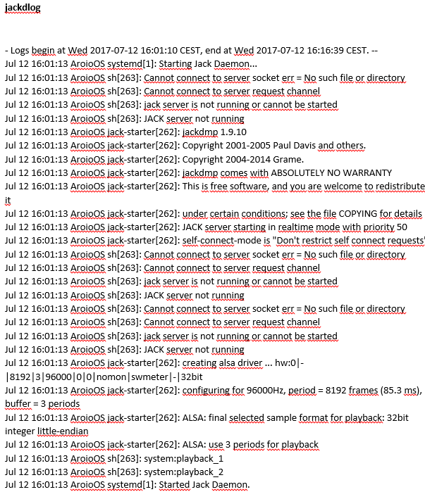

Hallo Supered, ich bräuchte ein paar Infos dazu:
- Welches Ausgabemodul benutzt Du? (Direkt, Bus, etc..)
- Welchen Player?
Könntest Du mal in die Logfiles gucken? Sofern Squeeze, ins Squeeze-Log, wenn Bus oder Convolution dann auch ins Jack-Log? Interessant sind i.d.R. die letzen Zeilen, meist erkennt man Fehler auch direkt als solche.

Hallo Atom,
hier die gewünschten Daten.
Ich hoffe das ist das Richtige.

Verfasst: 4. Februar 2019, 19:41
Das kann ich in der Größe leider nicht lesen.
Verfasst: 4. Februar 2019, 20:32
von Supered
Hallo Atom,
ich hab das aus dem confi Menü vom aroio in Word kopiert, und dann als PNG gespeichert. Gibt's da eine elegantere Lösung.
Übrigens kann ich das ohne Probleme lesen. Ist jetzt nicht gestochen scharf. Aber auf meinem 10 Zoll Tablet kann ich das lesen. Was kann ich tun?

Verfasst: 4. Februar 2019, 23:00
Na das ist doch alles Text. Den kannst Du einfach hier einfügen.
