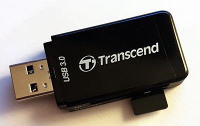

Die ".xz"-Datei kann entweder mit 7-Zip entpackt werden, um sie mit dem USB Image Tool aufzuspielen oder direkt mit Etcher auf die Karte geschrieben werden.

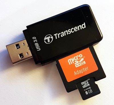

Die Micro-SD-Karte muss dazu aus dem Gerät genommen werden (sofern es sich um ABACUS-Hardware handelt) und mit einem Kartenleser für SD-Karten in einen entsprechenden Computer gesteckt werden.
ACHTUNG: Wenn die Speicherkarte mit einem Rastmechanismus wie bei einem Kugelschreiber arretiert ist, dann handelt es sich um einen Raspberry Pi 2 und das Image darf nicht verwendet werden. Beim 3er-Modell lässt sich die Karte einfach direkt herausziehen.
Das Aufspielen kann entweder direkt in einem Leser für Micro-SD-Karten erfolgen
oder mit einem Adapter (im Lieferumfang von ABACUS Aroio-Hardware) auch mit einem Standard-Kartenleser
Danach kann die Karte wieder ins Gerät oder den Raspberry gesteckt werden.

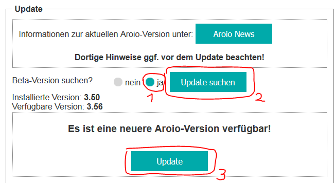

  1. Update auf die Beta-Version 3.56 (Zwischenversion zur Unterscheidung Rapberry 2 oder 3)

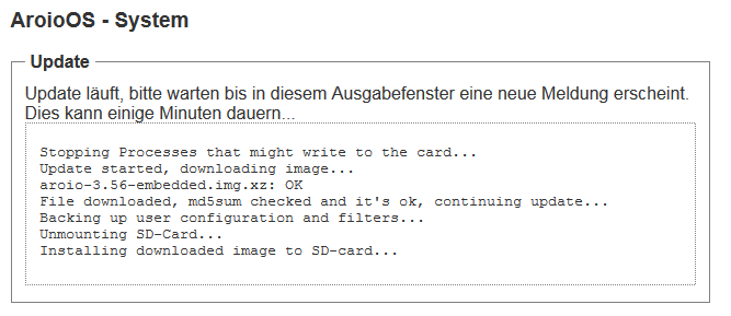

    Das Update auf die Zwischenversion erfolgt durch Aktivieren der Beta-Suche, Klick auf [Update suchen] und schließlich Klick auf [Update].
    Nach einigen Sekunden sollte ein Fortschrittstext erscheinen und schließlich die Meldung "Everything done, will reboot now. Please wait 20 seconds and DO NOT refresh page. Click System or Configuration link above.".
    Warten Sie also, bis der Aroio neu gestartet hat und klicken Sie nicht auf [F5] oder ähnlich, um die Seite neu zu laden (dadurch würde das Update nochmals ausgelöst), sondern einfach wieder oben auf den [System]-Karteireiter.

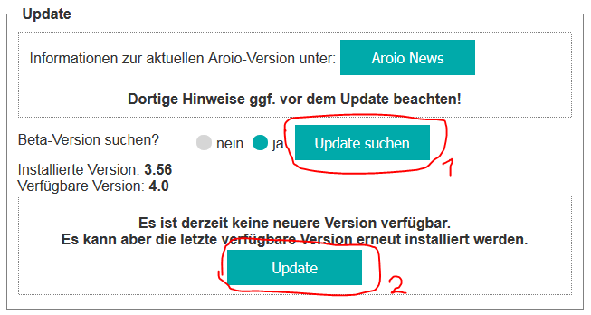

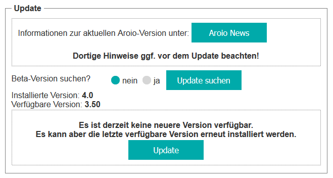

  2. Update auf die Beta-Version 4.0 (nur mit Raspberry 3B oder 3B+ möglich)

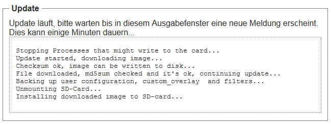

    Das Update auf die Version 4.0 wird durch erneutes [Update suchen] im Karteireiter [System] und [Update] ausgelöst. Das Update kann ausgeführt werden, auch wenn dort steht, es gäbe keine neuere Version.
    Vorher macht das System jedoch eine Hardwareabfrage und falls es sich nicht um einen Raspberry Pi 3 oder höher handelt, erscheint die Meldung "Could not find remote version". Es wird also verhindert, dass ein inkompatibles Update installiert wird.
    Nach erfolgreichem Start läuft das Update nach einigen Sekunden im Webinterface entsprechend durch:
Wieder gilt, nicht die Seite neu laden, sondern oben auf den [System]-Reiter klicken. Wenn er nach 2-3 Minuten nicht erreichbar ist, hat auch jetzt der Aroio vielleicht eine neue IP-Adresse bekommen, siehe oben.
Falls etwas nicht wie gewünscht funktioniert, kann durch Deaktivieren der Beta-Suche wieder die Version 3.50 aufgespielt werden.

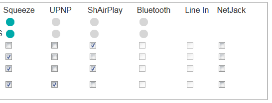

Die Audiomatrix:
Ab sofort gibt es für die interne Audio-Verarbeitung 6 verschiedene Modi. Es sind eigentlich 3, aber jeweils mit und ohne M/S-Codierung (AudioVero Clean).
Der Modus wird vorne in der ersten Spalte ausgewählt
und dahinter die jeweils aktiven Player
