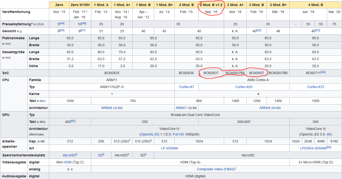

von Hanno Sonder
Bei Wikipedia gibt es die Tabelle mit den Modellen:
Es gibt also den 2B v1.2, den Nico meint, der hat nämlich den gleichen Prozessor, wie der 3B. Den habe ich aber auch nicht oft in die Finger bekommen, glaube ich.
