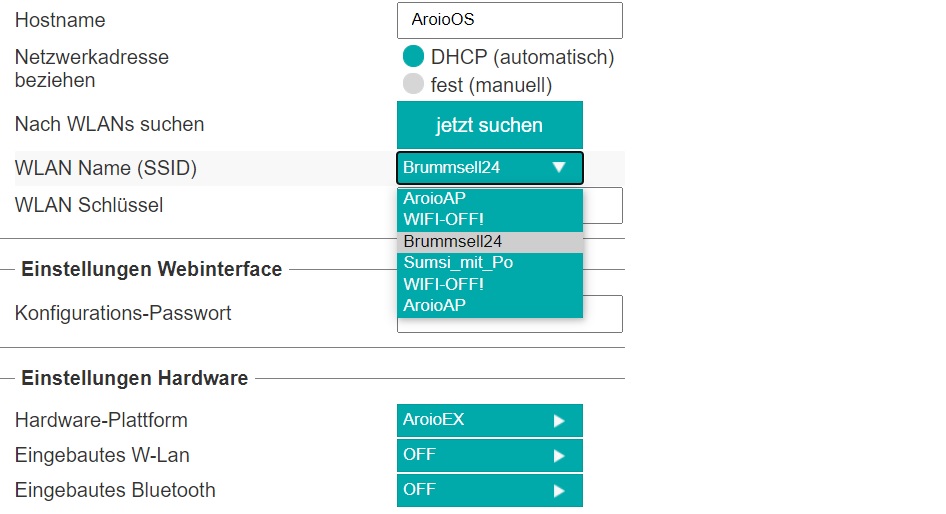

3B+ internal WLAN administrierbar
3B internal WLAN nicht administrierbar
beide Version: 5.0.30
Ist das so wegen Performance-Problemen beim 3B so gewollt ?
Ich wollte nur mal kurz testen, wieviel WLAN bei meinem Preamp 14 und 3B durch das abgeschirmte Gehäuse kommt und wie weiter der Acesspoint dann maximal entfernt sein kann.
oder ist das Entscheidungskriterium die Plattform: raspberry --> diy und aroiex -> Preamp14 und damit aus Serviceaspekten nicht implementiert ?

Was heisst "administrierbar"? Ich kann das interne WLan Modul auf dem 3B voll +ber das Webinterface konfigurieren, falls Du das meinst. Scannen nach Netzen geht und der Rest auch.

Heute habe ich mich noch mal daran gemacht, 5.030 mit Preamp14 zu testen.
Nach einigen Reboots auch des LMS hat es dann auch funktioniert.
Die WLAN-Reichweite ist zwar nicht so groß, es werden aber meine WLAN-Router im selben Raum durch das geschlossene Gehäuse des Preamp14 erreicht.
dann wünsche ich allen noch viel Sumsi_mit_Po im Team; so heißt der eine Router.

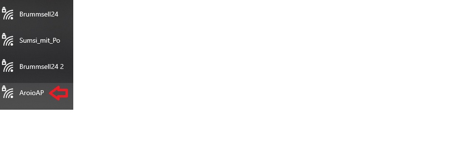

Den Zugang zum AroioAP wird bei mir auf dem Laptop angezeigt.
Das würde im Idealfall bedeuten, dass die Verbindungen im gleichen Raum über Smartphone auf jeden Fall auf 2,4 GHz herstellbar sind.
5 GHz werde ich demnächst untersuchen. Eigentlich sollte das im Idealfall auch funktionieren.
Aber 5 Ghz ist schon recht hoch.
Da liegt das Problem eventuell lokal zwischen meinen 2 Ohren ...

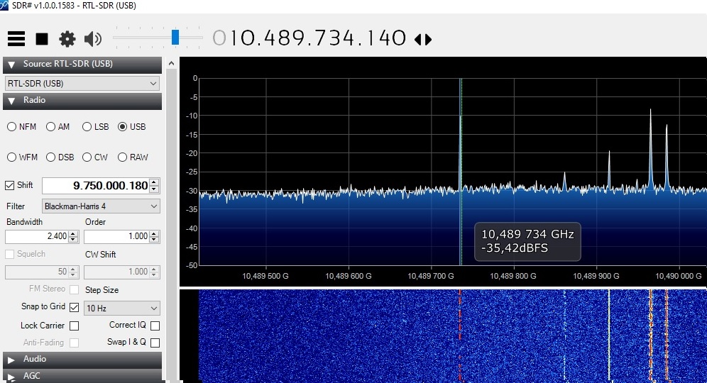

In einem anderen Projekt bin ich dabei, über einen 10 GHz Satelliten rein privat Sende-Empfang zu projektieren .... Empfang mit 2/3 der Erde funktioniert schon !!
Da dürften die 5 GHz kein Problem darstellen !?
