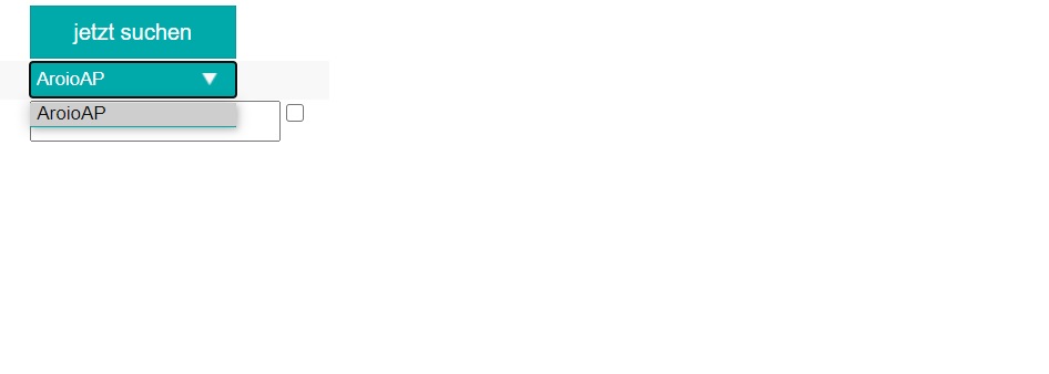

Mein Testequipment 3B+ mit Hifiberry digi i/o
Das eigene WLAN zur Auswahl wird (noch) nicht angezeigt.

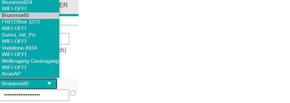

Nächster Versuch: zweites Mal auf "jetzt suchen" geklickt:
Ergebnis: WLAN`s werden angezeigt.

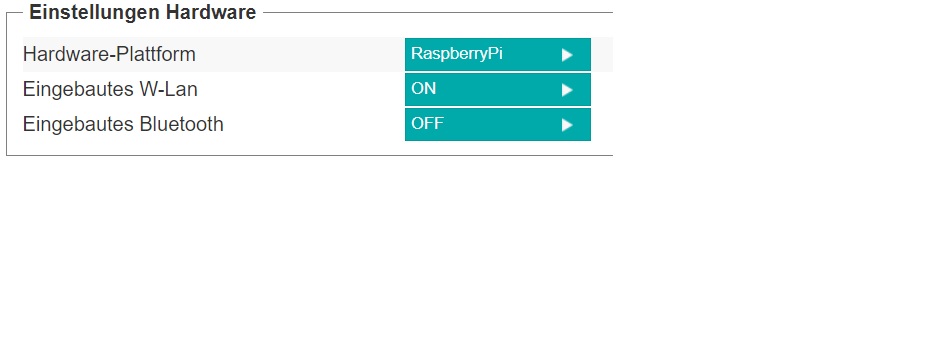

Test: WLAN 5 GHz - (Habe gerade noch die Zusatzfelder entdeckt und "Eingebautes WLAN" auf ON gesetzt --> Speichern --> Reboot siehe Aroio_AP_second-search.jpg

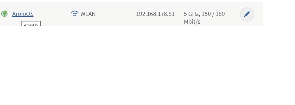

Netzwerkkabel gezogen ---> Reboot
Verbindung über Admin-Webseite --> ok
Aroio_AP_internal_WLAN 5 GHz.jpg (17.89 KiB) 7060 mal betrachtet
Beim Umschalten von 5 GHz auf 2,4 GHz erfolgt die Umschaltung der Verbindung nicht auf 2,4 GHz automatisch.
Nach Speichern auch nicht.
Erst ein anschließender reboot ändert die Frequenz auf 2.4 GHz.
Zurück nach 5 GHz: Speichern --> Reboot
