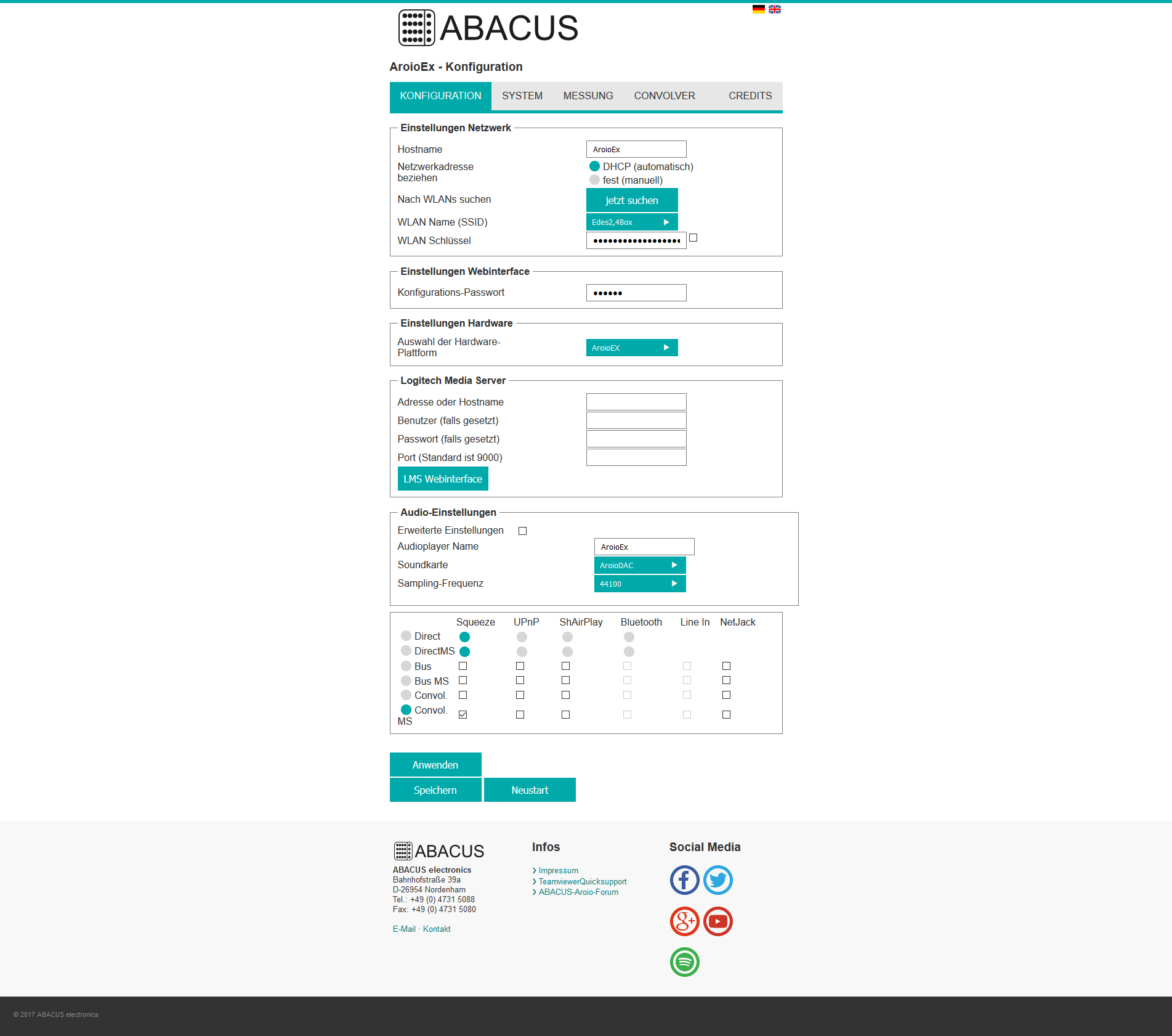

ich habe vergangen Nacht auf 4.4 upgedatet. Nun gibt es ja "schon" 4.6?! Bin gespannt bei welcher Ziffer das "endet". Nicht kätzerisch gemeint.
Kann mir jemand sagen was ich genau anklicken muss in der Konfiguration des EX?
Höre ausschließlich von der DS 218+ über WLAN auf der der LMS läuft.
Ich habe nämlich festgestellt dass wenn ich in der Spalte für Squeeze "Convolv MS" aktiviere die Wiedergabelautstärke leiser ist als wenn ich zusätzlich noch "Bus", "Bus MS" und "Convol" aktiviere.
Was ist die optimale Einstellung? Bzw. was ist der Grund für die Lautstärkeunterschiede?
