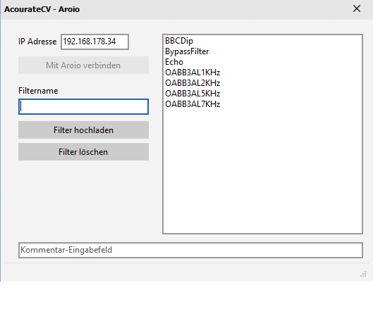

Nun ist die Frage, warum. Du hast knapp 100 Filter auf Deiner SD-Karte. Ist evtl. das System einfach voll und das Filter wurde nicht übertragen oder ist es an was anderem gescheitert?
Ich habe mich eben noch mit AccourateCV mit dem raspi verbunden und sehe da nur 7 (4 eigene und 3 von Abacus).
Wenn nun 10 Dateien pro FIlter erzeugt werden und wenn dann beim Convolver 10 unterschiedliche Filter einstellbar sind, sind 3 weitere noch hinzufügbar.
Es sollte also kein Problem mit meiner Filteranzahl geben, es sei denn, es liegt ein grundsätzlicher Fehler vor.
