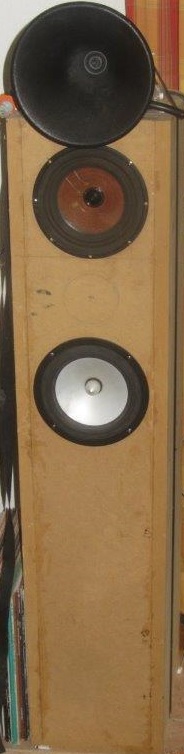

- DL6HAK
- Beiträge: 301
- Wohnort: Kiel
Moin,
in wie weit bringt "interface=soxr" etwas beim LMS als Source?
Ih habe nur am Wochenende einen neuen SEAS WT171 als Mitteltöner bekommen, sodass es für mich erst einmal schwierig ist, zu beurteilen, wer die Ursache für den guten Klang ist.
Wenigstens hat der aroio mit der Raumkorrektur einen großen Anteil !!
Es ist jetzt immer ein kleines Tickeln bei der Wiedergabe hörbar.
Ich werde mal mit den Parametern experimentieren.

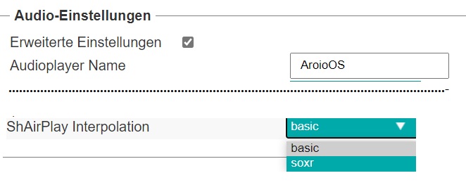

- DL6HAK
- Beiträge: 301
- Wohnort: Kiel
für alle Tester:
Nico hat das schon unter erweiterte Einstellungen implementiert.
Danke !!
Ihr müsst also das nicht mehr direkt im Betriebssystem ändern, sondern könnt das in der aroio-Konfiguration direkt auswählen.
Danke !!
