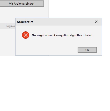

Vielleicht kann ja jemand meine Fehlermeldung verifizieren:
Wenn ich mich mit AccourateCV mit dem Premap14 und Aroio-DAC Typ2 oder mit raspberry 3B digi i/o verbinde, bekomme ich folgende Fehlermeldung:
Verfasst: 12. Juli 2020, 19:06
Ist doch bereits berichtet worden, guck ein paar Posts zurück. Da muss ich mich mal mit Uli kurzschließen.
Hast Du dazu evtl. ein Log? Das könnte hilfreich sein. Falls nicht, stell ich das morgen kurz selber nach.
Verfasst: 12. Juli 2020, 19:41
Hallo Nico,
ich habe mal ein reboot durchgeführt und dann mit Convolver und nur mit squeezeserver mitgeloged. Die Fehlermeldung war immer die selber.
Als Anhang das Log.
Aroio_logs (4).7z
(172.75 KiB) 704-mal heruntergeladen
