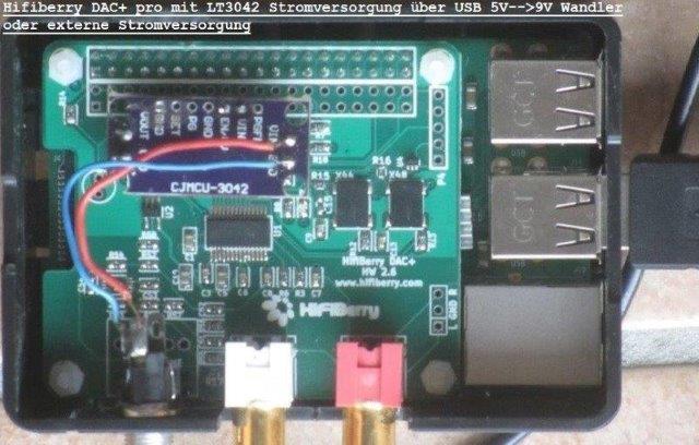

Bei Hifiberry speziell bei den Karten mit DA-Wandler kann man Stromversorgung deutlich verbessern. Ich habe da huckepack eine zusätzliche Stromversorgung mit LT3042 IC implementiert. DerLT3042 stellt eine hochstabile Stromversorgung mit maximal 45 nV Rauschen zur Verfügung mit und wird bei mir einem USB 5 -9V Spannungswandler versorgt (Gibt es bei Ebay für unter 2€ und man hat so eine sehr kompakte Lösung) . So werden dann die Störungen, die der raspberry verursacht, wirkungsvoll von der Wandler-Elektronik ferngehalten.
Diese zusätzliche Platine dürfte sich wohl bei allen Hifiberry Karten montieren lassen.
In wie weit sich das klanglich bei einer I2S Karte auswirkt, kann ich momentan noch nicht sagen, da ich das momentan nur auf einer DA-Karte eingebaut habe. Ich müsste irgendwo noch so eine Platine rumliegen haben, habe mich aber erst einmal auf die Kette mit dem DA-Wandler konzentriert.
