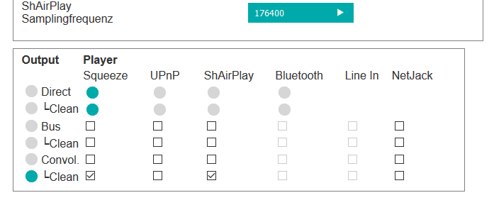

... manchmal stehe ich vor dem Berg, was kann ich wo ausschalten?
- amatrix.png (10.38 KiB) 7591 mal betrachtet
- Beiträge: 266
Soweit ich das sehe ist der richtig eingestellt, IHMO wird der Mediaplayer nur dann möglich, wenn der im UPnP-Modus ist, der Experte sitzt in Berlin und sollte es genauer wissen.

Im der Zeile mit dem Convol/Clean - also der aktivierten Audio-Ausgabe - sind zwei Player als aktiv angehakt: Squeezelite und Shairplay. Die Meldungen, die immer zeitgleich mit den Aussetzern zu kommen scheinen, stammen von Shairplay. Nimm mal den Haken bei Shairplay raus und beobachte, ob die Aussetzer ausbleiben. Bleiben sie aus, wissen wir mehr, kommen sie weiterhin müssten wir mal das netzwerk unter die Lupe nehmen.

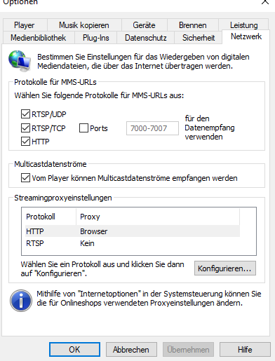

... auf jeden Fall kann ich den WinMediaplayer nicht wirklich abstellen.
Aber ich könnte im Netzwerk bei den Protokollen MMS-URLs RTSP/UDP ausstellen, vielleicht hilft's, oder ist das Unsinn?
Hier verlässt mich jegliche Ahnung, geschweige denn Wissen.
Ok, zu testen wäre das, wenn ich mein Airbook wieder mit nach Hause nehme, das hat nun wirklich keinen WinMediaplayer.

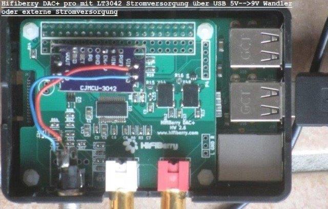

Bei Hifiberry speziell bei den Karten mit DA-Wandler kann man Stromversorgung deutlich verbessern. Ich habe da huckepack eine zusätzliche Stromversorgung mit LT3042 IC implementiert. DerLT3042 stellt eine hochstabile Stromversorgung mit maximal 45 nV Rauschen zur Verfügung mit und wird bei mir einem USB 5 -9V Spannungswandler versorgt (Gibt es bei Ebay für unter 2€ und man hat so eine sehr kompakte Lösung) . So werden dann die Störungen, die der raspberry verursacht, wirkungsvoll von der Wandler-Elektronik ferngehalten.
Diese zusätzliche Platine dürfte sich wohl bei allen Hifiberry Karten montieren lassen.
In wie weit sich das klanglich bei einer I2S Karte auswirkt, kann ich momentan noch nicht sagen, da ich das momentan nur auf einer DA-Karte eingebaut habe. Ich müsste irgendwo noch so eine Platine rumliegen haben, habe mich aber erst einmal auf die Kette mit dem DA-Wandler konzentriert.
