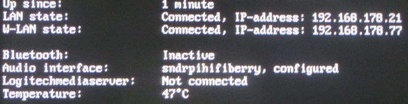

Außerdem wurde über HDMI angezeigt, dass sowohl der LAN-Mode wie auch der WLAN-Mode eine IP zugewiesen wurde. Dieses Verhalten tritt aber meinen Beobachtungen nicht immer auf, aslo wohl beide LAN-Schnittstellen aktiv sind.

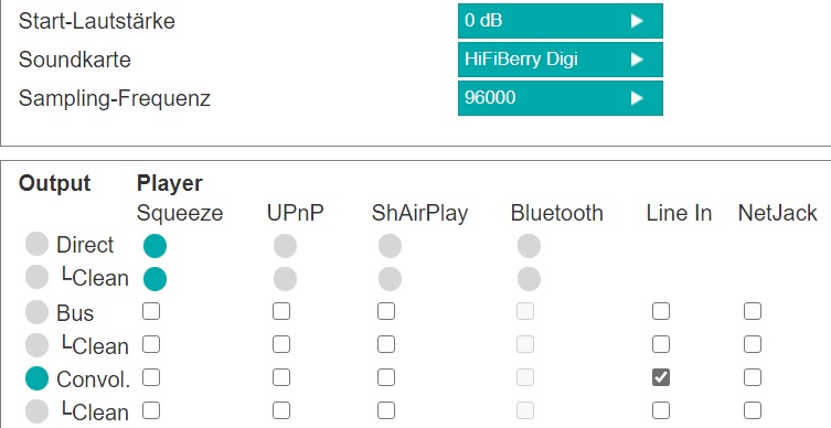

Was geht denn nicht? Ist der Haken für den Eingang ausgegraut?
den Haken kann ich setzen, die Wiedergabe funktioniert jedoch nicht.
So ist der Haken gesetzt:
