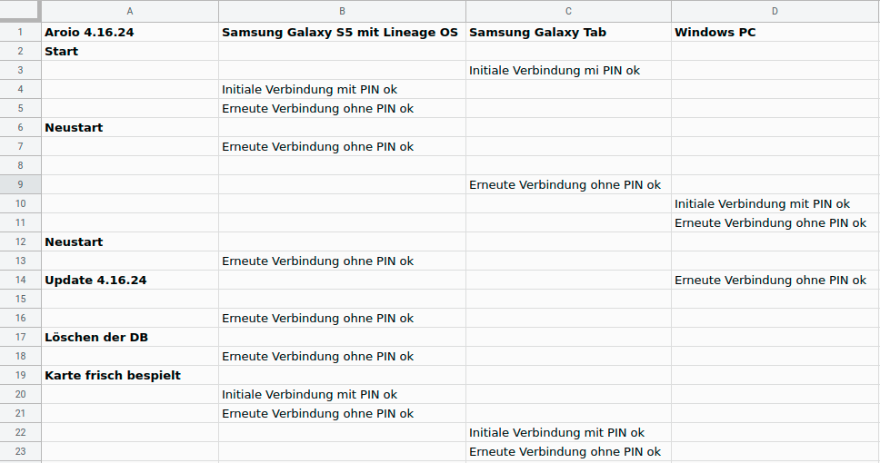

So, ich habe mal den Tag komplett nur für Bluetooth geopfert und finde keinen Fehler im System. Getestet jeweils mit Musik nach dem Verbinden.
Ich meine allerdings auch schon diesen seltsamern "vorausgefüllten" PIN-Dialog gesehen zu haben. Dort habe ich dann aber einfach "2107" eingetragen ung gut war's.
Ich für meinen teil finde nix, was nicht ginge, aber das muss ja nix heißen, außer natürlich, dass ich nicht weiter suche. Wenn da also jemand noch was beizutragen hätte, wäre das gar nicht verkehrt.
Hier das Log:
Hier das Log:
