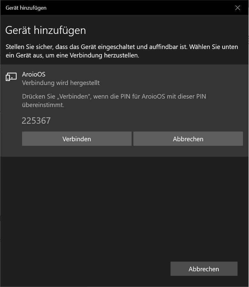

So ich hatte versucht Windows zu pairen (V4.16.23).
Das Pairing funktioniert nicht.
Der Dialog kommt immer wieder...
Ich habe in Windows das Gerät gelöscht. Irgendwas ist da nicht richtig.
Noch eine kurze Ergänzung, beim Smartphone war BT aus, als ich Pairen wollte.

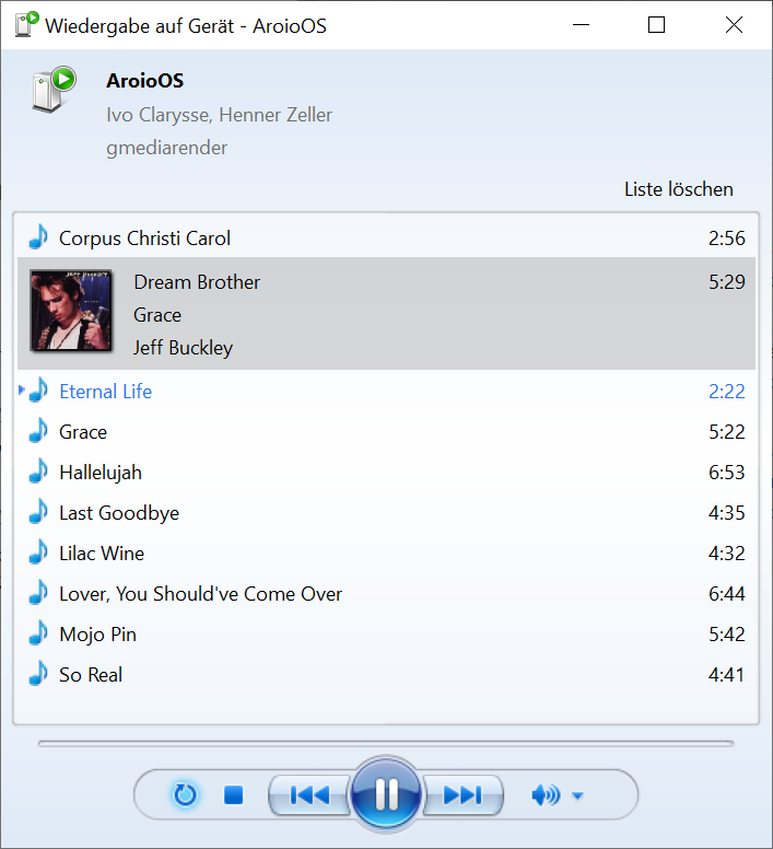

Update auf V4.16.24 durchgeführt:
UPnP: Wechsel der zuspielenden Apps vom Smartphone geht.
Wenn man mit Windows direkt abspielt, ist kein Weiterspringen möglich. Kann aber nicht sagen seit wann.
Zu Bluetooth: Mein Smartphone hat sich verbunden, funktioniert wie gehabt.
Windows lässt sich auch hier nicht pairen.

@MMinga
Das habe ich jetzt extra mal mit Windows getestet und das hat auf Anhieb geklappt.
Dieser Modus mit dem vorausgefüllten Passwort (dient wohl nur dem Abgleich) ist quasi der dem Bluetooth-Stack hinterlegte, eigene Pairing-Agent. Ich starte beim Systemstart, sofern ich einen BT-Stick erkenne, meinen eigenen Pairing-Agenten, den mit der "2107.
Ich kann den mit dem vorausgefüllten Passwort forcieren, indem ich den Bluetooth-Stick im laufenden Betrieb anstecke, was von meiner Seite aus nicht vorgesehen war. Hast Du das evtl. gemacht?
- Beiträge: 266
Hallo Atom, nein, das habe ich nicht gemacht.
Ganz normal über den Netzschalter eingeschaltet.
Ich habe eben den Aroio über die Weboberfläche neu gestartet, dann ging das Pairing, wie gehabt.
Ergänzung: Ich habe den Aroio aus- und eingeschaltet.
Windows war über BT verbunden.
Dann in Windows getrennt, Geräte entfernen, seitdem findet er den Aroio nicht mehr.
Aroio nochmals ein und augeschalten, der Dialog wie oben erwähnt.
Nach Neustarr über die Wboberfläche funktioniert es wieder wie gehabt.

Du kommst jederzeit wieder auf den Nullzustand zurück, wenn Du die Hardware-Datenbank von der SD-Karte löschst. Kannst Du ein wenig mit Linux umgehen? Dann könntest Du Dich einfach mit Putty über ssh einloggen,
Benutzer: root
Passwort: aroio
und mit dem Befehl die Karte schreibbar machen, dann mit
die Datenbank löschen. Anschließend um die Karte wieder zu schützen und mit Aroio neu starten. Neu starten ist wichtig, da Du jetzt nur die Wiederherstellungsdatei der DB gelöscht hast.
Benutzer: root
Passwort: aroio
und mit dem Befehl
cardmount rwCode: Alles auswählen
rm /boot/btdb.tarCode: Alles auswählen
cardmount roCode: Alles auswählen
reboot-
- Beiträge: 266
Ja, das klappt dann schon, habe es eben druchgeführt über PuTTY.
Vielleicht ist es für den Moment besser, wenn Aroio nach einem Update alle Pairings verliert aber beim Neuverbinden dann sauber neu aufsetzt.
